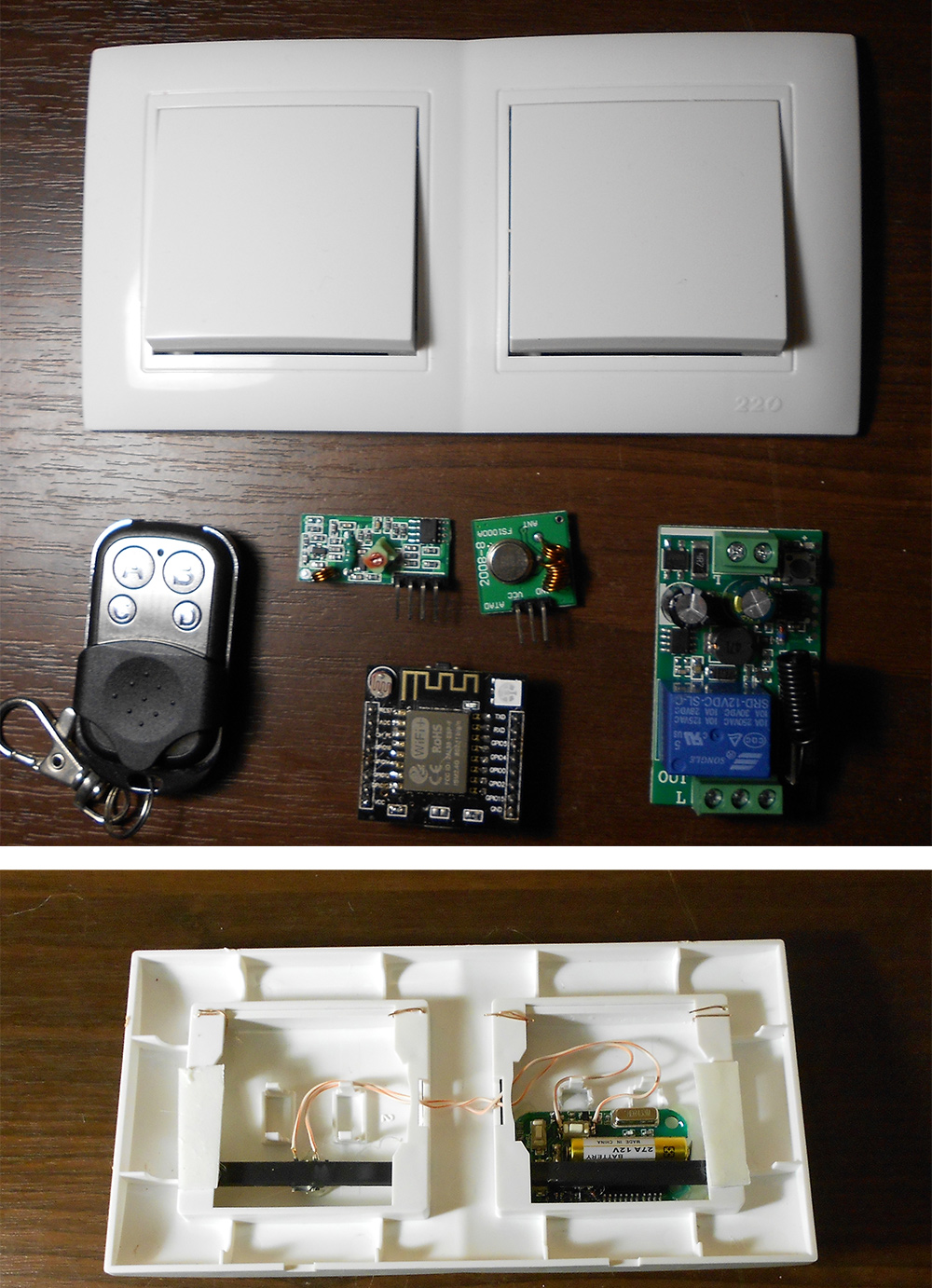

Элементы системы:
Радиореле (должно иметь 3 режима работы).
Радио-выключатель сделанный из пульта.
Приемо-передающий модуль ESP8266 + приемник 433 + передатчик 315, прошивка wifi-iot. (антена для 433-17см, для 315- 24см)
Установка (как и noolite)
Замыкаем в коробке выключателя провода, реле монтируем в люстру(предварительно обучив всем сигналам), радио-выключатель клеим на стену.

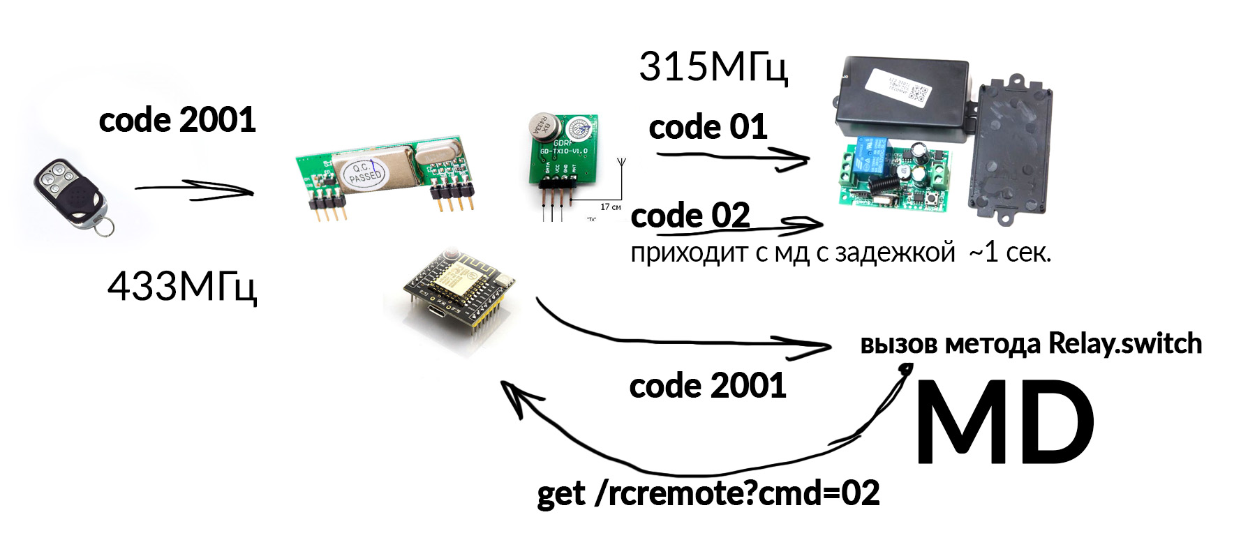

Логика работы:
Пульт НЕ управляет напрямую реле, код принимает ESP и его передает в МД. Прошивка позволяет при получении одного RC кода сразу отправить другой код переключения на реле Code01(реализовано в прошивке: нужно назначить ремап GPIO140 и при получении кода его вызвать, а в настройках ремапа GPIO140 прописать код переключения реле Code01). После отработки метода выключателя в МД также прилетает код включенного code02 (или выключенного реле code03) для уверенности и коректировки статуса.
Настройка:
-в радиореле нужно настроить 3 команды:
код переключения Code01, код включения Code02, код выключения Code03
-В мд на команду с пульта code2001 прописать метод обработки:
$rc=gg('ESP10.rcdata');
DebMes("RC  command:".$rc);
if ($rc == '2001')
{callMethod("Relay03.switch"); }
также прописать метод выключателя ON OFF
или через GPIO /gpio?st=1&pin=141 (удобно если уже есть метод для реле подключенных напрямую к ESP)
или через гет запрос отправки кода /rcremote?cmd=code1
-коды с пульта и для реле прописать в настройках ESP
RCswitch options: GPIO 140 KEY 2001 (код выключателя)
RCswitch TX options: (настройка ремапа GPIO)
GPIO 140 OFF: Code01 ON: Code01
также указать еще один ремап на вкл выкл и тогда с МД можно управлять через гет запрос /gpio?st=2&pin=141
GPIO 141 OFF: code03 ON: code02

Желательно не использовать дешевый приемник (такой как на первом фото) они ловят много помех от самого ESP. Приемник как на картинке со схемой работает намного лучше
