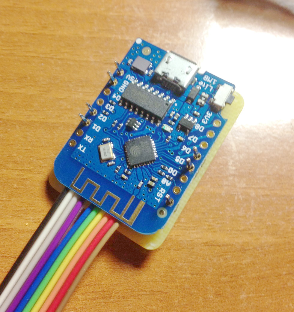

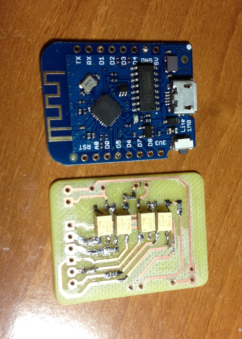

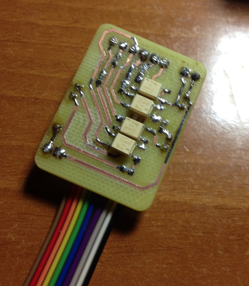

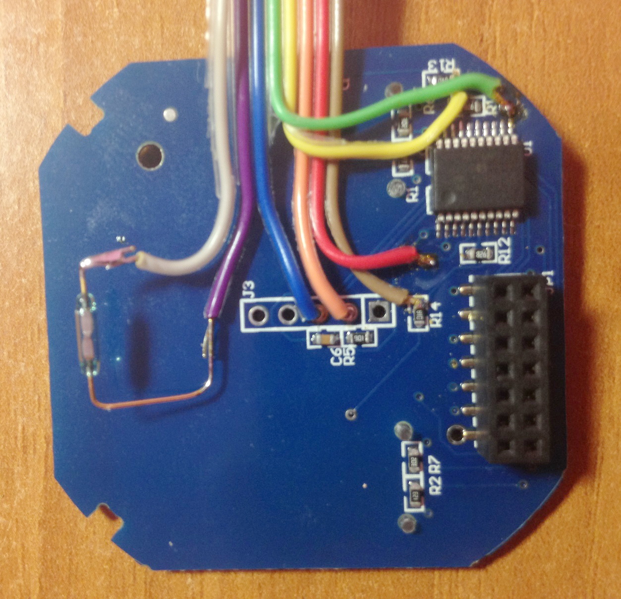

Давно уже пытаюсь связать Livolo с ESP. После ряда неудачных попыток наконец то получил адекватную работу. Но все же остались некоторые проблемы но это уже связанно с программной частью в МД. Хотелось бы получить от Вас помощи в моём проекте,возможно мой пост будет полезен. Вот что получилось -

А куда засунуть эти платы? Вне корпуса выключателя в глубине установочной коробки?

Плата для Wemos я так понимаю самодельная ?

Я имел ввиду плату из жёлтого текстолита.

Плата самодельная. Я делал два варианта для 1 и 2х клавишных выключателей. Моя плата припаивается к wemos и получается такой сенгвичь. Все это дело упаковывается в термоусадк и приклеивается к выключателю или ложатся в подразетник. Функционал такой - управление выключателем через wifi и считывание состояния вкл или выкл. Все это дело записывается от 5v HLK-PM01 он тоже пересчитается в подразетник. Для работы этой связки нужно чтод к выключателю приходил и ноль и фаза.

Как я и писал есть проблемка выключатель Livolo к нему подключен ESP обмен с MD по MQTT. Чтоб включить или выключить нужон коротко временное включение GPIO на ESP, прошивка wifi-iot. Через гет запрос все работает getURL("http://IP/gpio?st=1&pin=5&mclick=100",0); Можно ли что то подобное сделать через MQTT в majordomo.
И еще проблемка - Состояние выключателя приходит с другой GPIO но оно инверсное (выкл - 1 вкл - 0) естественно в управлении кнопки также работают наоборот. Как можно привести в норм состояние отображение кнопок в majordomo.
