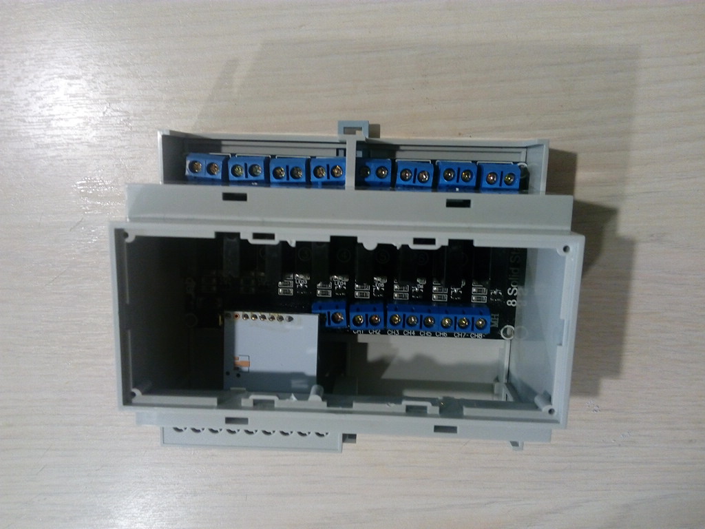

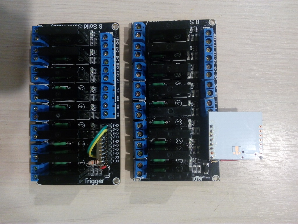

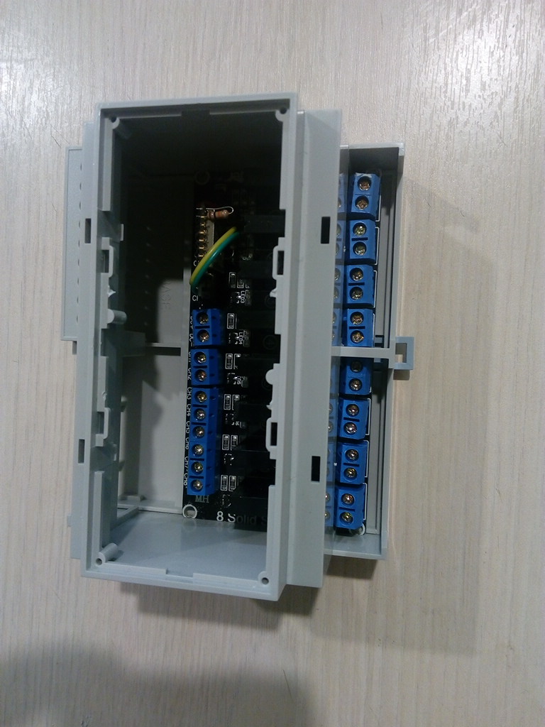

Наконец то нашел идеальное решение для реле управления контурами отопления и освещением на дин рейку.
Вот такой блок на 8 реле влезает в корпус D6MG c обрезкой по 1 мм с боков, обрезка ни на что не влияет.
Варианты управления могут быть разные, в данном случае представлены варианты управления ESP8266, можно управлять PCF8574 как я писал в одной из тем. Скетч для управления под ESP8266 будет позже, доработан будет мой скетч только номера соответствовать не номерам GPIO, а номерам выводов реле (1-8), возможно будет сделан ремап
Реле используются OMRON G3MB-202P, а это 2А.
реле защищены высокоскоростным предохранителем

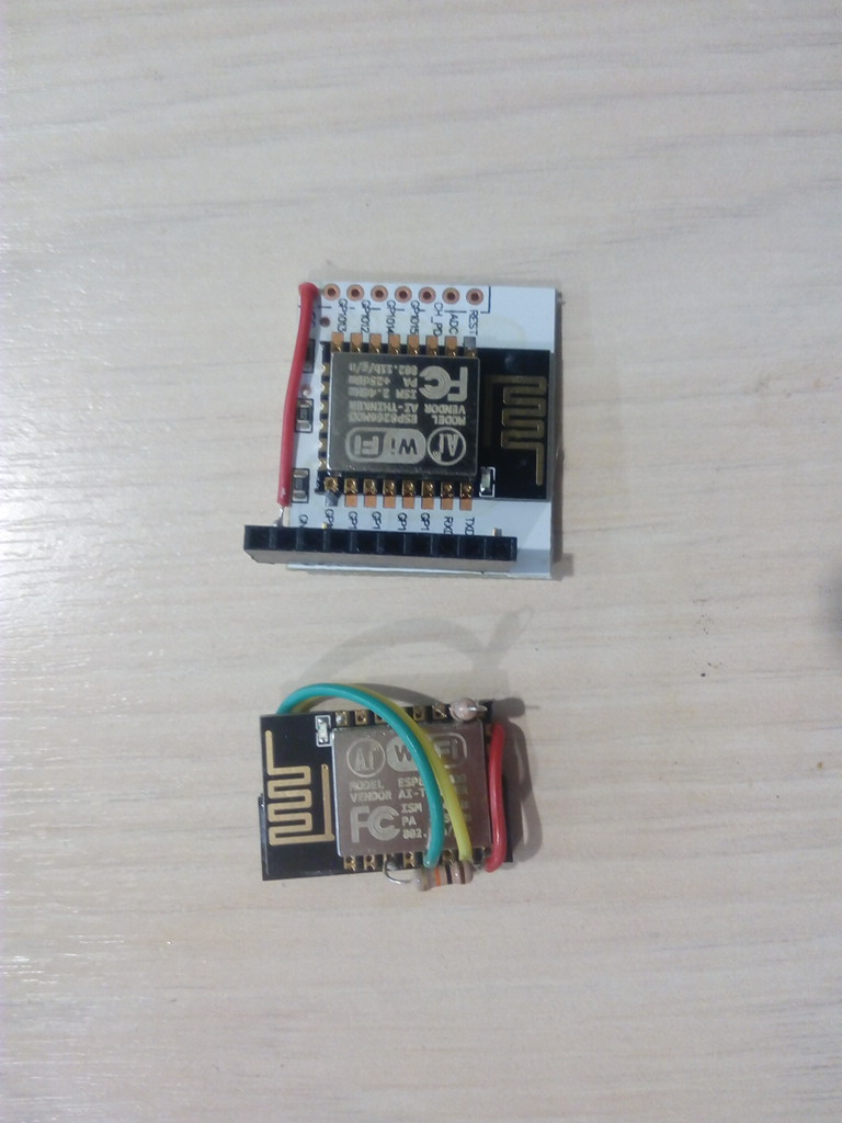

Преимущества такого решения в том, что питание кроме 5В достаточно 3,3 В, то есть мы питаем и реле и наш ESP8266
фотоПоказать
Блоки реле с модулями ESP8266
Варианты модулей
Варианты модулей
Блок реле с ESP8266 в корпусе (питание 5 или 3,3В)
Блок реле с ESP8266 в корпусе (только 3,3В)

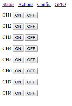

СкетчПоказать
Написал скетч, вернее изменил мой старый скетч

// ----------------------------------- handleGpio -----------------------------------
void handleGpio() {
String s = "<!DOCTYPE HTML>rn<html><head><meta charset="utf-8"><title>" + String(NAME_TAG) + "8266_";
if (APmacID.length() > 0)
s += APmacID;
else
s += STAmacID;
s += "</title></head>";
s += "<a href='/'>Status</a> - <a href='/a'>Actions</a> - <a href='/c'>Config</a> - <a href='/g'>GPIO</a>";
s += "<br>";
s += "<p>CH1 <a href="gpio1on"><button>ON</button></a>&nbsp;<a href="gpio1off"><button>OFF</button></a></p>";
s += "<p>CH2 <a href="gpio2on"><button>ON</button></a>&nbsp;<a href="gpio2off"><button>OFF</button></a></p>";
s += "<p>CH3 <a href="gpio3on"><button>ON</button></a>&nbsp;<a href="gpio3off"><button>OFF</button></a></p>";
s += "<p>CH4 <a href="gpio4on"><button>ON</button></a>&nbsp;<a href="gpio4off"><button>OFF</button></a></p>";
s += "<p>CH5 <a href="gpio5on"><button>ON</button></a>&nbsp;<a href="gpio5off"><button>OFF</button></a></p>";
s += "<p>CH6 <a href="gpio6on"><button>ON</button></a>&nbsp;<a href="gpio6off"><button>OFF</button></a></p>";
s += "<p>CH7 <a href="gpio7on"><button>ON</button></a>&nbsp;<a href="gpio7off"><button>OFF</button></a></p>";
s += "<p>CH8 <a href="gpio8on"><button>ON</button></a>&nbsp;<a href="gpio8off"><button>OFF</button></a></p>";
s += "</html>rnrn";
server.send(200, "text/html", s);

После запуска скетча будет создана точка доступа с именем 8266-ХХХХ с паролем SECRETХХХХ, где ХХХХ-последние цифры мак адреса.
Подключаемся к точке доступа и заходим на страницу по адресу http://192.168.4.1
Я ничего в страницах не менял, добавил лишь страницу управления GPIO, настройки в качестве клиента к Вашей точке доступа настроим параметры подключения на странице Config
STAenabled — включение режима клиента
disable AP when STA connected — выключение режима точки доступа при включенном режиме STA (говорят были какие то проблемы при включении обеих режимов STA и AP)
SSID и пароль Вашей точки доступа.
Reboot after storing — установить галочку чтобы автоматически перезагрузить после сохранения.
Включение http авторизации.
после загрузки модуля к нему можно обращаться не по IP адресу, а по DNS имени, в данном скетче можно зайти по адресу http://esp8266.local, имя DNS задается в скетче в переменной AP_MDNS
Зайдя на вкладку GPIO вы можете управлять реле

Замечательная плата. Только одно маленькое наблюдение. Год назад собрал подобное на 8 ключей в корпусе D9MG. При токе до 0.75 Ампера через ключ симисторы были еле теплые. Установил на пластине - радиаторе 150х40х5 мм. При токе 1 ампер начинали заметно греться. Если есть возможность - прицепите даллас-градусник. Будете видеть реальную температуру в корпусе. Ну то что боятся к.з хорошо известно.

webPage += "<!DOCTYPE HTML>rn<html><head><meta charset="utf-8"><title>" + String(NAME_TAG) + "8266_";
webPage += "</title></head>";
webPage += "<a href='/'>Status</a> - <a href='/a'>Actions</a> - <a href='/c'>Config</a> - <a href='/g'>GPIO</a>";
webPage += "<br>";
webPage += "<p>CH1 <a href="gpio1on"><button>ON</button></a>&nbsp;<a href="gpio1off"><button>OFF</button></a></p>";
webPage += "<p>CH2 <a href="gpio2on"><button>ON</button></a>&nbsp;<a href="gpio2off"><button>OFF</button></a></p>";
webPage += "<p>CH3 <a href="gpio3on"><button>ON</button></a>&nbsp;<a href="gpio3off"><button>OFF</button></a></p>";
webPage += "<p>CH4 <a href="gpio4on"><button>ON</button></a>&nbsp;<a href="gpio4off"><button>OFF</button></a></p>";
webPage += "<p>CH5 <a href="gpio5on"><button>ON</button></a>&nbsp;<a href="gpio5off"><button>OFF</button></a></p>";
webPage += "<p>CH6 <a href="gpio6on"><button>ON</button></a>&nbsp;<a href="gpio6off"><button>OFF</button></a></p>";
webPage += "<p>CH7 <a href="gpio7on"><button>ON</button></a>&nbsp;<a href="gpio7off"><button>OFF</button></a></p>";
webPage += "<p>CH8 <a href="gpio8on"><button>ON</button></a>&nbsp;<a href="gpio8off"><button>OFF</button></a></p>";
webPage += "</html>rnrn";
void handleGpio() {
s += APmacID;
else
s += STAmacID;
s += "<br>";
s += "</html>rnrn";

этот идеальный вариант имеет аппаратный недостаток, а вернее не понятно, как автор собирается защитить своё творение от к.з. Эти реле просто сгорят, лучшем случае их пробьёт, тогда может быть сработает автоматический выключатель или предохранитель.
Тут наверное единственное решение на такие цепи это быстродействующие (предназначены для электроники) предохранители, но тут есть нюансы, надо учитывать пусковые токи например ИБП.
Я в подобных случаях параноик и ставлю пускатели, а для защиты автоматы, у пускателя более мощные контакты чем у реле и может выдержать ток к.з. и даст время сработать автомату.

woow писал(а):этот идеальный вариант имеет аппаратный недостаток, а вернее не понятно, как автор собирается защитить своё творение от к.з. Эти реле просто сгорят, лучшем случае их пробьёт, тогда может быть сработает автоматический выключатель или предохранитель.
Я написал для управления контурами отопления (термический серворривод 2 Вт) и освещением (преимущественно светодиодное) и делать какую то дополнительную защиту весьма сомнительная необходимость да и при такой цене на эти реле экономически не оправдано. Вероятность к.з. в освещении очень маленькая.
Там рядом с реле есть какая то деталь, может это и есть доп защита от к.з.
Re: 8 реле освещения на DIN рейку (идеальный вариант)
Сообщение nick7zmail » Пт май 26, 2017 12:27 pm
immortal писал(а): Я написал для управления контурами отопления (термический серворривод 2 Вт) и освещением (преимущественно светодиодное) и делать какую то дополнительную защиту весьма сомнительная необходимость да и при такой цене на эти реле экономически не оправдано. Вероятность к.з. в освещении очень маленькая.
Рядом с реле кондер, на сколько я вижу...и это не защита от кз.
Не важно чем управляет реле - кз это замыкание фазы на ноль, и случится оно может на любом элементе. У меня например один раз лампа диодная кз устроила...внутри корпуса что-то перегрелось и перемкнуло...
Реле то не жалко, но если нет защиты - от возгорания может пострадать более дорогостоящее оборудование.
