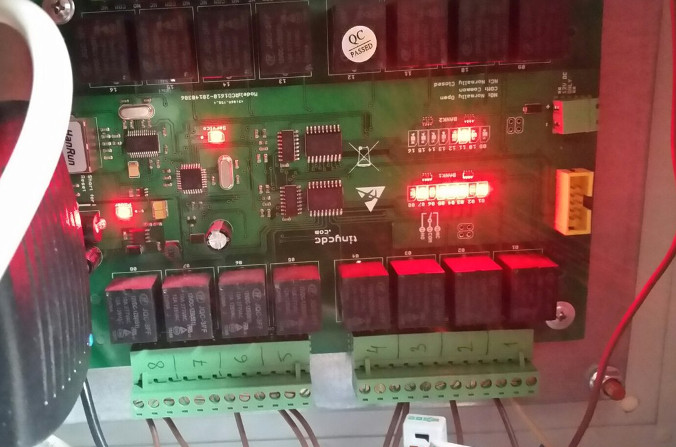

У меня есть скетч для ESP8266 для реле все не доходят руки до ардуины, в прочем модернизировать первый скетч для ардуины думаю не составит труда.
Я пока остановился на вот таких реле https://goo.gl/GVHIN6
дорого, я напробывался всяких аналогичных реле, в том числе и iMatic и HLK-SW16 и вот такое не понятного производителя
На сегодняшний момент я четко понимаю, что готовые модули реле это дорого и не всегда просто с ними работать по этому лично я остановился для себя на двух вариантах: ESP8266 и через PCF8574 подключенную к i2c порту OrangePi PC (Raspberri Pi и т.п.), про использование ESP8266 ссылка на статью выше, про PCF8574 через i2c OPiPC статья в разработке и скоро увидит свет.
