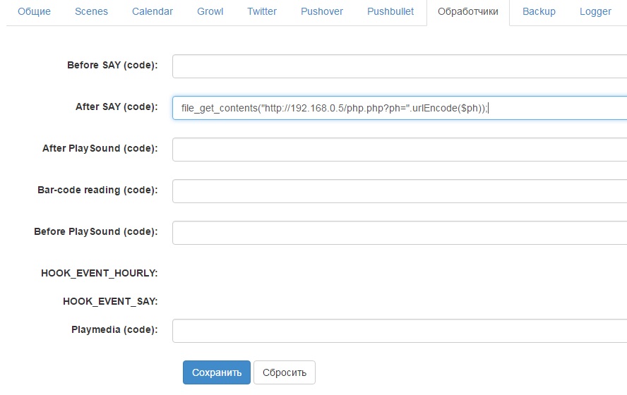

Для теста я в папке htdocs создал файл php.php с таким кодом:
<?php
include('lib/squeezephpapi/class.SqueezeConnection.php');
include('lib/squeezephpapi/class.SqueezeCenter.php');
include('lib/squeezephpapi/class.SqueezePlaylist.php');
$mySqueezeConnection = new SqueezeConnection("192.168.0.5","9090","","");
if ($mySqueezeConnection->connect())
    $mySqueezeCenter = new SqueezeCenter($mySqueezeConnection);
$myPlaylist = new SqueezePlaylist($mySqueezeConnection, "00:00:00:00:00:01");
$filename = md5($_GET['ph']).'_yandex.mp3';
$myPlaylist->play("http://192.168.0.5/cached/voice/".$filename);
$mySqueezeConnection->disconnect();
Библиотеку положил в папку htdocs/lib
А вызов этого файла происходит из Панель управления/Настройки/Общие настройки/Обработчики
По факту задержки - да есть такое. Но в крайнем случае OrangePi-шки можно будет сделать проигрывателями музыки))
