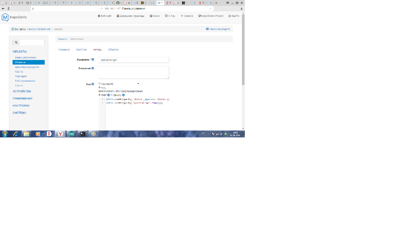

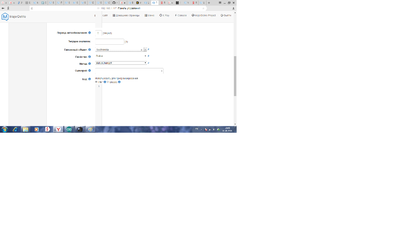

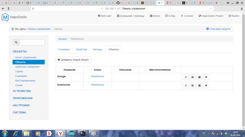

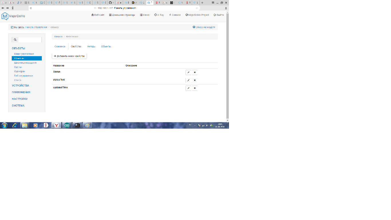

Всем привет. Господа подскажите, или ткните носом как сделать так чтоб при GET запросе система реагировала на изменение свойства объекта, я уже замучался блуждать по форуму и решил создать тему может кто ответит, да и так может какому чайнику вроде меня пригодится. Сделал все настройки и описания как пишут на форуме но система не реагирует.
на картинках все этапы настройки, делаю простой запрос с другого компа "http://192.168.1.117/objects/?object=Sv ... d&status=1" нечего не происходит хотя делаю похожий запрос на само устройство на ардуине оно отвечает все как положено на пустую страницу с которой идет запрос оно отвечает присылая данные которые должны идти для MojorDomo.

Проблема решена, сам выяснил. Опишу может кому пригодится. Первая что mojordomo не принимал команды с запроса с пустой страницы, была опечатка в методах объектов. А вот второе выяснил не до конца, просто не стал углубляться в полную суть HTML.
