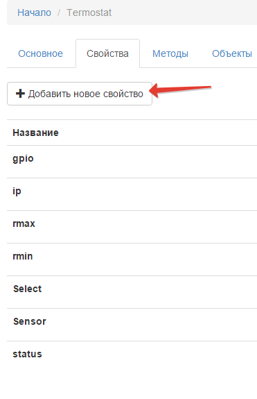

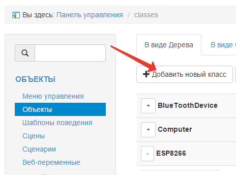

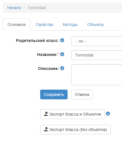

Создаём новый класс в объектах
2016-03-14 16-10-29 Скриншот экрана.png (23.83 КБ) 52924 просмотра
2016-03-14 16-13-48 Скриншот экрана.png (19.39 КБ) 52924 просмотра

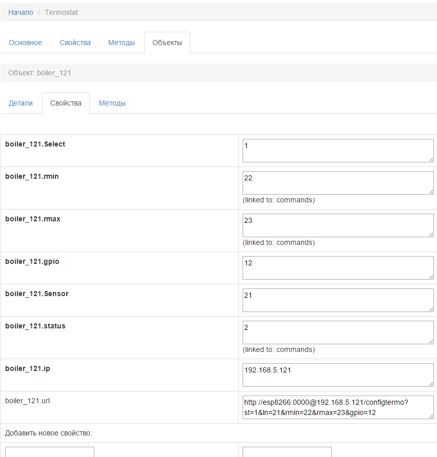

В свойствах создаём новые свойства
2016-03-14 16-14-15 Скриншот экрана.png (13.26 КБ) 52924 просмотра

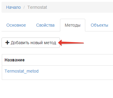

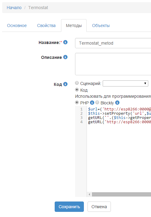

Добавляем новый метод
2016-03-14 16-15-07 Скриншот экрана.png (10.27 КБ) 52924 просмотра
2016-03-14 16-15-55 Скриншот экрана.png (28.77 КБ) 52924 просмотра
$url=('http://esp8266:0000@'.($this->getProperty("ip")).'/configtermo?st='.($this->getProperty("Select")).'&ln='.($this->getProperty("Sensor")).'&rmin='.($this->getProperty("rmin")).'&rmax='.($this->getProperty("rmax")).'&gpio='.($this->getProperty("gpio")));
$this->setProperty('url',$url);
getURL(''.($this->getProperty("url")).'', 0);
getURL('http://esp8266:0000@'.($this->getProperty("ip")).'/configtermo?trn='.($this->getProperty("status")).'&st='.($this->getProperty("Select")).'', 0);

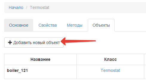

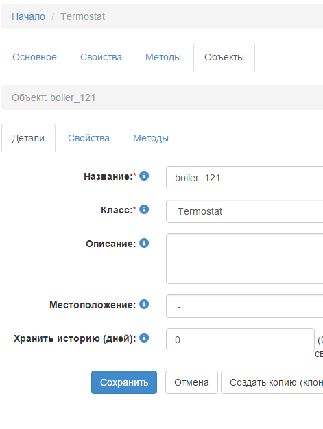

Добавляем новый объект
2016-03-14 16-36-30 Скриншот экрана (2).png (11.97 КБ) 52924 просмотра
2016-03-14 16-17-05 Скриншот экрана.png (23.97 КБ) 52924 просмотра
2016-03-14 16-17-42 Скриншот экрана.png (35.61 КБ) 52924 просмотра

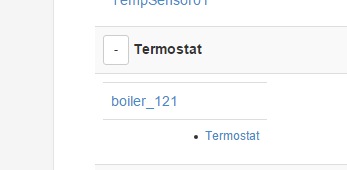

в объектах должно выглядеть так
2016-03-14 16-12-48 Скриншот экрана.png (4.09 КБ) 52924 просмотра
