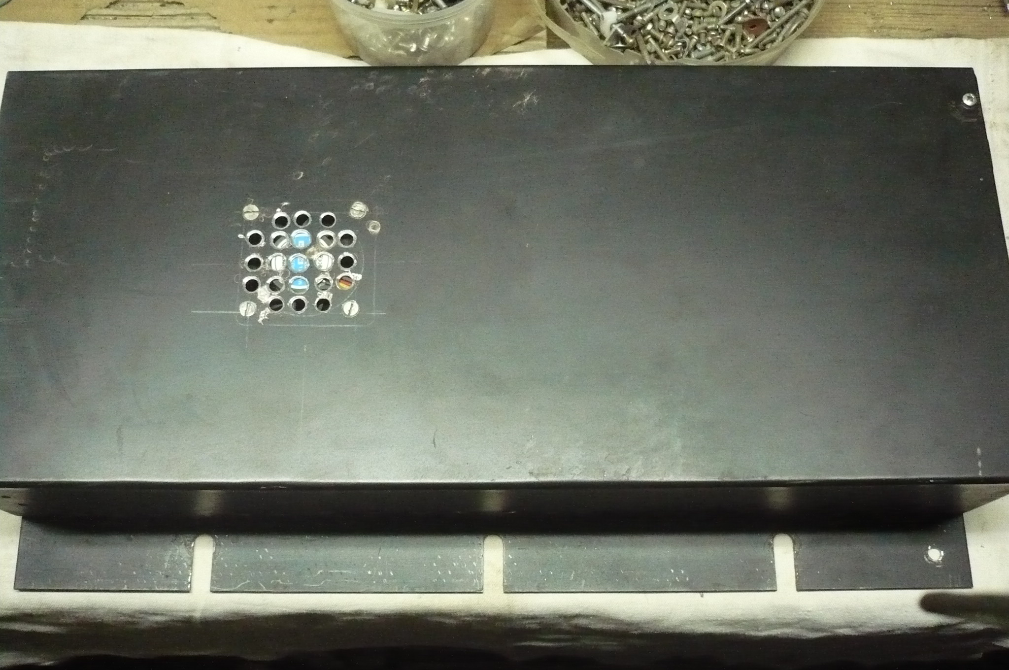

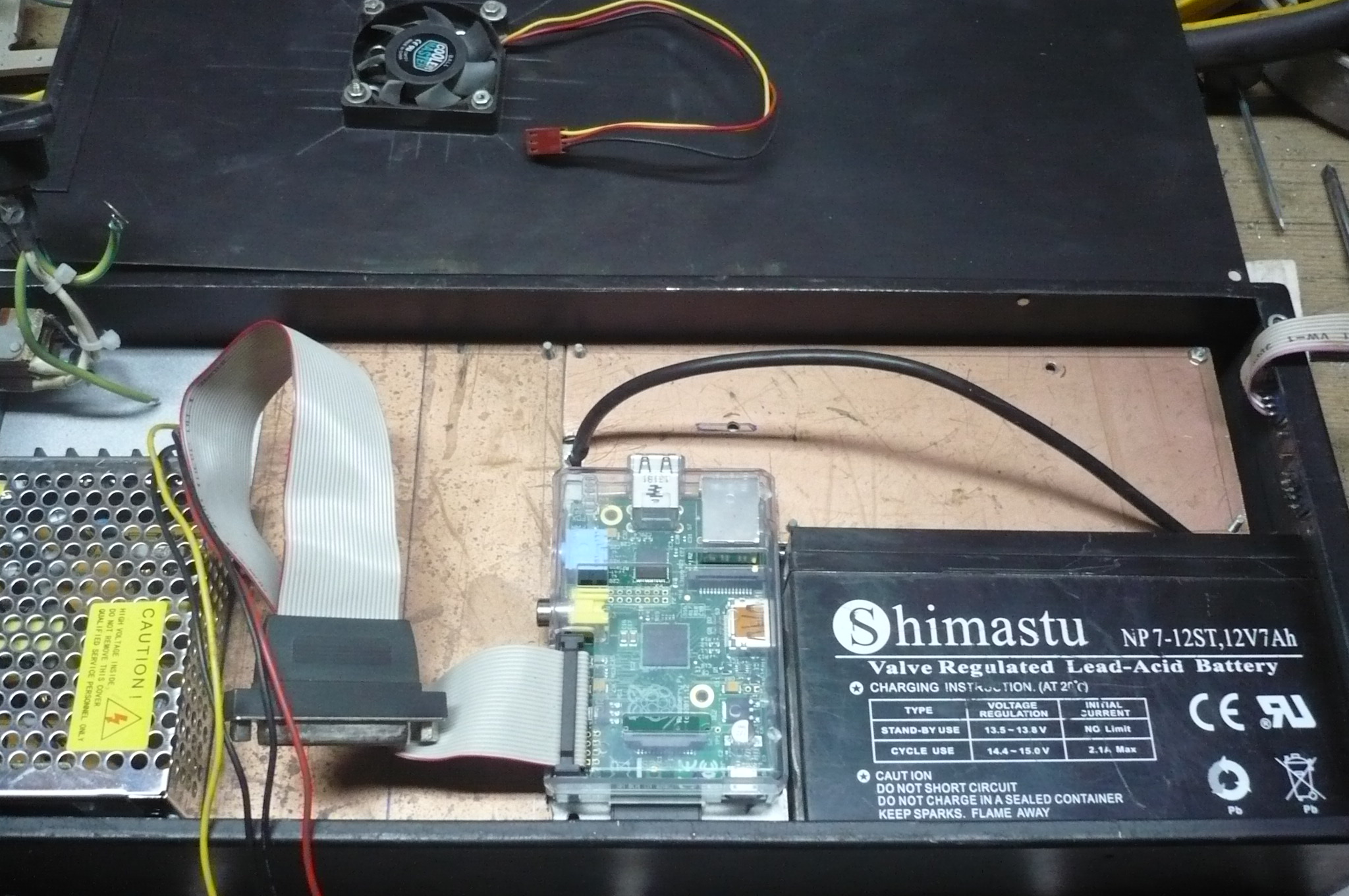

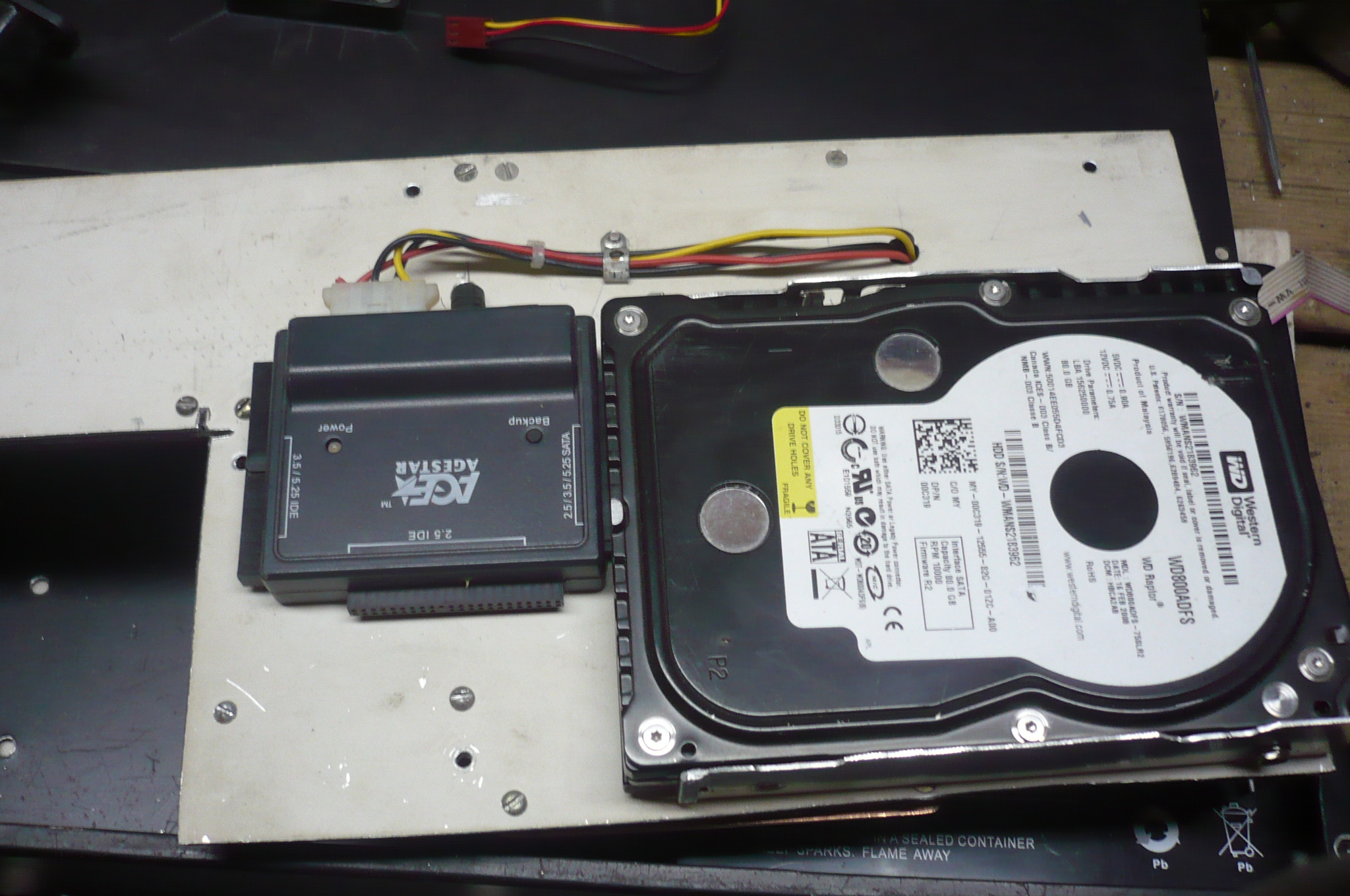

Отработаный и отстроенный сервер Raspberry с обвесом я решил разместить в металлическом боксе. Данный бокс от старых систем АСКУЭ. (учет эл энергии)
Итак по деталям:
1. Малинка получает питание 5 в от стабилизированного блока питания 220/12в. Выход данного блока нагружен на аккумулятор 12м 7 а.ч (от UPS), далее 13,6 вольт (заряженный аккумулятор) через независимые преобразователи DC/DC 13.6/5 и DC/DC 13.6/12 поступает на HDD с USB контроллером и на другие нужды. (питание сети 1-ware и т.п)
2. Напряжение 5 в от преобразователя идет на саму малинку (через 1 3 контакты JPIO и на другие контроллеры USB. 1-Ware и т.д)
Еще один существенный момент... это соединения по общему проводу!!!
Поскольку корпус металлический, то с ним соединяем только провод "земля" от блока питания. Платы и прочие узлы (USB. преобразователи и прочие по (-) с корпусом где попало не соединяем !!! только отдельными проводниками и сводим эти проводник в одну точку на плату(ы) питания либо на основной блок или на (-) акумулятора.
Иначе!! могут возникуть уравнительные токи, и помехи от главного БП могут повлиять на работу основных плат. а также (особенно) 1-Ware (Это рекомендация, подробнее можно посмотреть в сети).
Причина данных "выкрутасов" в том что будут использованы несколько преобразователей, каждый из них мощный генератор импульсных помех, и если свести скажем "общий провод" или (-) просто на корпус, то из за контакта, сопротивления металла (не меди), а также взаимных налаожений импульсов возникают целый веер импульсных "иголок" которые могут проходить через фильтры по питанию и вызывать сбои.
В качестве преобразовалей DC/DC используется прототипы (самодельные) но можно применть и готовые, на микросхемах LM2976T/ по типовым схемам. Данные преобразователи были отработанны на макетах и прекрасно себя показали, нагрев минимален, ток по каждой линии до 3 А. что прекрасно отвечает всем задачам.
На фото, показаны основные (габаритные) компоненты и их размещение в боксе т.е сам сервер в итоге довольно компактен.
Учитывая что хоть сервер и мало потребляющий, но тепло веделяет, предусмотрен вытяжной 3"" вентилятор (кулер) от микропроцессоров. Сам вентилятор, укреплен на съемной крышке и расположен над предпологаемой "горячей" платой преобразователей. Кроме того приточные отверстия расположены так, что воздух проникает с наружи, снизу, и проходит внутри "омывая" HDD и его контроллер, а также блок питания и саму малинку.
Чтобы зря "не крутить" вентилятор, применена плата управления с термодатчиком от блока питания.
Короче, сборная конструкция.
На фото некоторый детали просто как масо габаритный макет (акумулятор. HDD, платы) это пока...
Сейчас самое трудное, это по сути слесарные работы, поскольку все очень плотно и приходится каждый раз проверять сопряжения деталей при сборке чтобы исключить разные затруднения и прочиее проблемы.
Платы по сути разработанны, но пока с учетом дополнительных корректировок в общий состав, я их не делаю , вдруг придется внести измение.
И еще сам сервер на малинке довольно надежен и работает без збоев... главное настроить.
