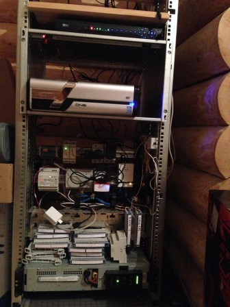

Сейчас столкнулся с проблемой - мои "разрастающиеся потроха" домашней автоматизации достигли угрожающих масштабов и с точки зрения безопасности электрической/пожарной, и с точки зрения эстетики - все в куче - провода, китайские железки...
Недавно на работе, в офисе, где так же стоит немного самодельной "приблуды", прямо в разгар рабочего дня случился ба-бах - "испортился" электролит в блоке питания на 12В, 2А.
Если бы не было никого в офисе - пожара не миновать - искрил и плевался девайс будь здоров!
Дома сейчас в прихожей над дверью устроена полка - типа антресоли. Туда провел от отдельного автомата розетку, там лежит почти вся "умная" электроника - роутеры, коммутаторы, блоки питания, малинка, пару ардуин и прочее... Два блока розеток на 5 посадочных мест "забиты".
Немного прибрался, спрятал все в один угол, убрал один блок розеток - вот что получилось))
Сейчас хочу убрать немного все это безобразие в шкафчик, который повешу на стену под полкой справа.
Суровые реалии таковы (финансы, я не хозяин квартиры), что могу рассчитывать на небольшой щиток навесного исполнения, размерами 400х400 плюс/минус.
Материал выбрал - пластик. Пока присматривался к шкафчикам ДКС типа этого.
Вынуть изнутри все потроха, за дверкой сломать все перегородки и установить монтажную плату из, скажем, текстолита.
Сразу скажу, что делаю не навсегда/постоянку - это не более чем платформа для опытов, поэтому ищу вариант подешевле...

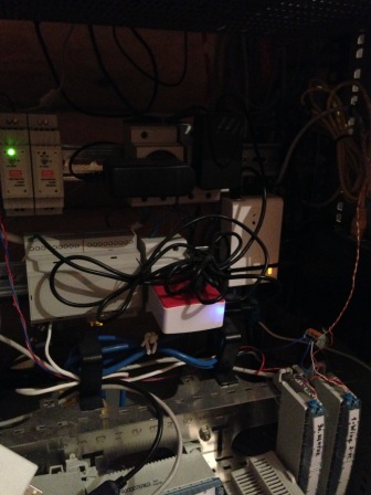

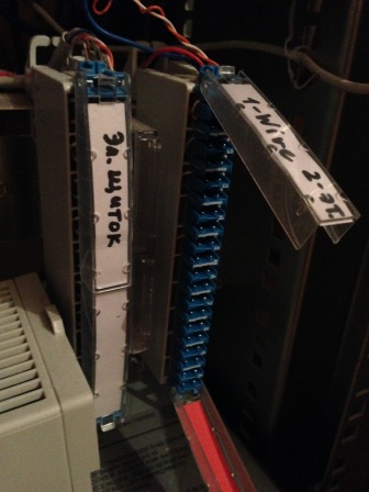

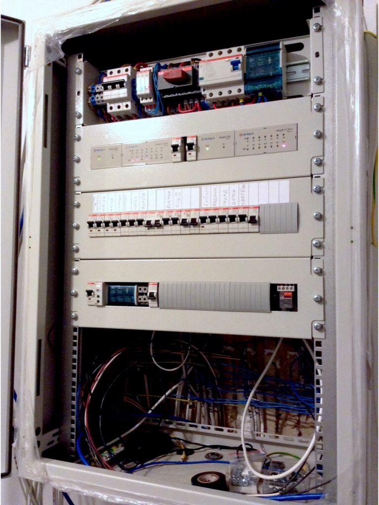

19" 22U
...в процессе, так сказать. Здесь только "силовая" часть. Еще пара панелей с реле и ардуино россыпью на столе.
Сервер, NAS, коммутатор, роутер в отдельной стойке.

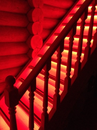

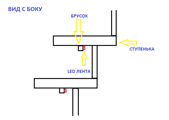

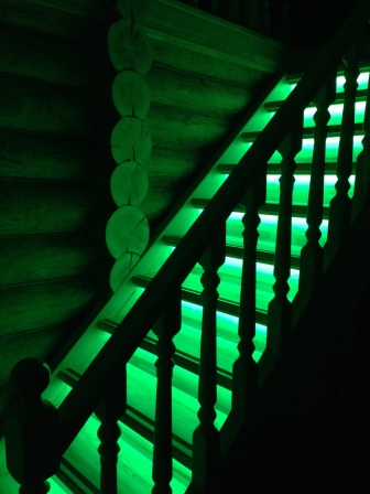

Можно подсветку лестницы подробнее.
Светодиоды под ступенькой как закреплены?
Стоит ли делать светодиоды сбоку (ступенька без выстуа)

Приветствую Иван!
Светодиоды - это лента она приклеена самоклейкой, но мне показалось этого мало и я её еще и степлером строительным в трех местах пригвоздил!
Ступенька просто без выступа, но ленту крепил не на ступеньку, а на маленький квадратный брусок (18 х 18):
RGB ступени.png (6.25 КБ) 13382 просмотра

Жаль на моих ступенях нет вылета. Наверно придётся заказывать профиля для ленты в виде плинтуса. Крепить буду с боку
