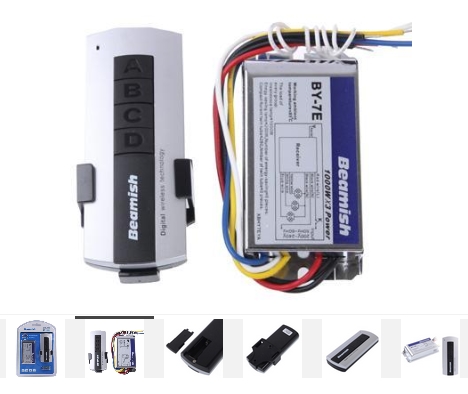

Вот как выглядит пульт с силовым блоком:

У меня такая же люстра. После того что я понял что она на 315Mhz - бросил затею, т.к. не было таких приёмников и передатчиков.
