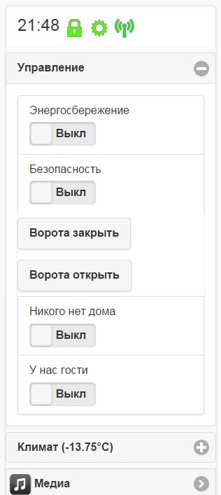

Сергей. Это беда того что сам передатчик точнее его компоненты имеют плохую TTX иными словами частота плывет т.е уходит от той которая основная. Приемник, это как правило сверхрегенаратор (по типу работы) при близком расстоянии хватает и удерживает несущую но при удалении теряет. Я сталкивался с этим на примере брелоков для авто, а также тех же ворот но как только приемный блок (ворота) был перенесен в теплое место (из скворечника контроллера в главный блок) сразу все стало на свои места.
Я использую только проводные ДД и категории "герметичное" (у китая немного свой подход но продавцы четко разделяют их на (уличные) по признакам "у них" как правило 3 регулировочных элемента. Да и оформлены они более монументально. Такие ДД для включения прожекторов.
Питание подаю 3-х проводным кабелем 220 в. и обратное тоже по кабелю. Схема получает "знак" что датчик сработал через схемы опто-развязки либо конденсатор-но резистивные делители.
После всех ранних проб и ошибок...
остановился только на таких вариантах и схемах и что немаловажно работает ведь..а у нас летом до +40,,, а сейчас -15 и до -30 бывает...
