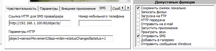

Приветствую, хочу использовать вебку как датчик движения, поставил и настроил webcam xp 5 free на отправку СМС с запросом вида "http://homeserver/objects/?object=senso ... d&status=1"
Через браузер ссылка срабатывает, а через webcam xp - нет. Другие действия в программе работают. Не сталкивались с таким?

Cashmarik писал(а):Приветствую, хочу использовать вебку как датчик движения, поставил и настроил webcam xp 5 free на отправку СМС с запросом вида "http://homeserver/objects/?object=senso ... d&status=1"
а проверьте, у вас так настроено?:
Скриншот 2017-11-12 19.33.47.png (16.24 КБ) 7489 просмотров
Мой -CONNECT-

Сообщение Cashmarik » Пн ноя 13, 2017 5:30 am
У меня в параметрах http стоит знак вопроса вначале (?object=...) может в этом дело? А по я уже подругому закостылил - создал vbs-скрипт с вызовом этого запроса

Cashmarik писал(а):У меня в параметрах http стоит знак вопроса вначале (?object=...) может в этом дело? А по я уже подругому закостылил - создал vbs-скрипт с вызовом этого запроса
делал я тоже через vbs, но родными средствами лучше!
вот как у меня написано так точно работает, всегда!
Мой -CONNECT-

Так и не заработало, сниффил пакеты, отправляемые на сервер, скриптом передается get запрос, а через webcamxp post, пробовал другую версию - то же самое, странно все это, может изза версии винды? у меня win10
