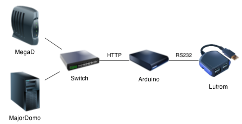

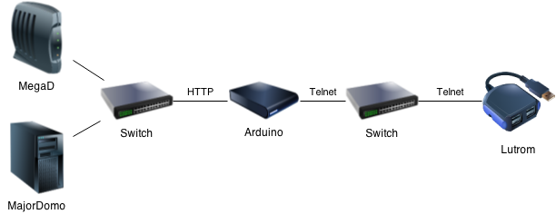

Т.е. нужно сделать переходник на основе ардуино. Лучше в картинках покажу
Первый вариант
Нужно сделать всего один девайс который будет проксировать (конвертировать) все запросы из http протокола в telnet.
Второй вариант
Нужно сделать по одному девайсу на каждый lutron деайс. Зато реализация должна быть проще (RS232)
Завести http протокол на ардуино легко, есть примеры в соседней теме.
