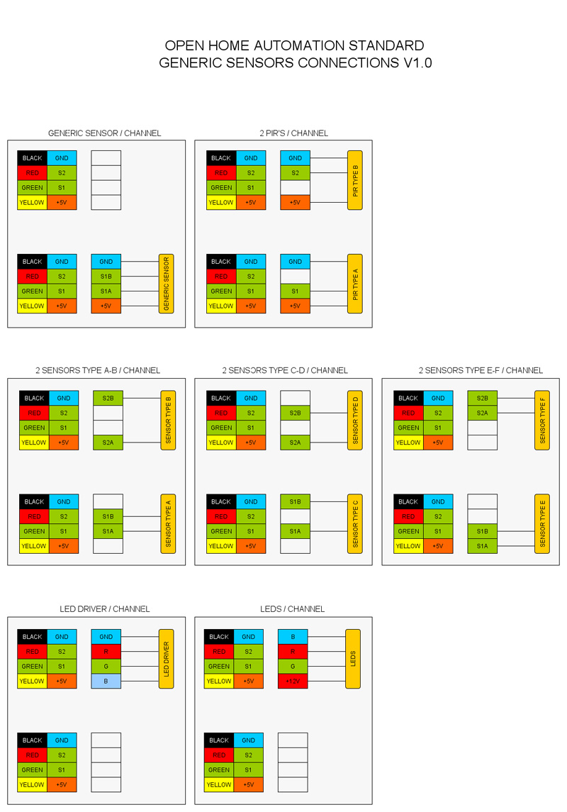

OPEN HOME AUTOMATION STANDARD V1.0
В чём смысл?
Стандарт всегда лучше, чем бессистемные одноразовые провода. :) Проблема заключается в том, что спроектировав, спаяв и установив умный дом, потом крайне затруднительно что-либо поменять в нём. А о том, чтобы переделать (убрать или добавить сенсоры, функции и сервисы) весь умный дом за несколько часов вообще речи быть не может. Вот эту проблему и решает открытый стандарт проводки для умного дома.
В чём преимущества?
- Используется стандартное оборудование СКС — отработанные, качественные и дешёвые решения.
- Можно использовать уже существующую проводку.
- Проводку, сделанную для умного дома, можно потом использовать по прямому назначению (для работы компьютерной сети).
- Все датчики имеют стандартные разъёмы, что обеспечивает их лёгкое подключение и отключение.
- Весь умный дом может быть переконфигурирован на железном уровне за пару часов (!), что в принципе невозможно при обычном подходе.
- Экономия времени, денег и трудозатрат.
Ещё преимущества.
На один кабель можно повесить, например, 4 PIR-датчика или 8 линий управления/контроля или 6 датчиков с питанием. И в любой момент лёгким движением руки поменять эти датчики на любые другие. И никаких паяльников и перфораторов.

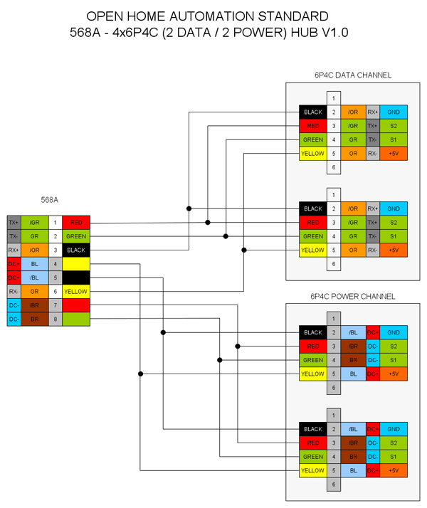

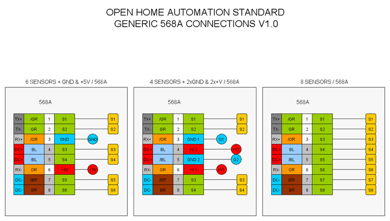

Как это работает?
Стандартный езернет 568А делится на 2 канала POWER и DATA. Они абсолютно равнозначны. Далее каждый из каналов разветвляется на 2 телефонных разъёма к которым и подключаются датчики и исполнительные устройства.
На картинке показаны типовые варианты подключения датчиков и устройств. А дальше всё зависит от вашей фантазии. У меня, например, работают очень экзотические варианты: сеть 1-Wire обходит несколько комнат по каналу DATA, собирает данные, а затем возвращается по тому же кабелю (!), но только в канале POWER. :shock:
Проверено практикой.
Это не теоретические «измышления», а реально работающая система. За 2 года интенсивной эксплуатации не выявлено никаких проблем и сбоев.
Ещё одна мысль.
Стандартизация это шаг к умному дому не из клубка проводов, а к конструктору из детских кубиков, когда любую конфигурацию можно просто собрать и подключить. Почувствуйте разницу.
HUB V10.jpg (87.97 КБ) 25709 просмотров
6P4C V10.jpg (189.72 КБ) 25709 просмотров
568А V10.jpg (93.04 КБ) 25709 просмотров

Схемы выглядят устрашающе, но на самом деле всё очень просто.

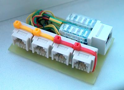

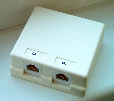

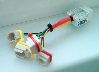

Вот фото нескольких вариантов хабов. Если есть хабы, то больше ничего делать не нужно — с одной стороны втыкаем патч-корд, с другой — датчики. И всё!

Для полноты понимания, что происходит по ту сторону патч-корда.

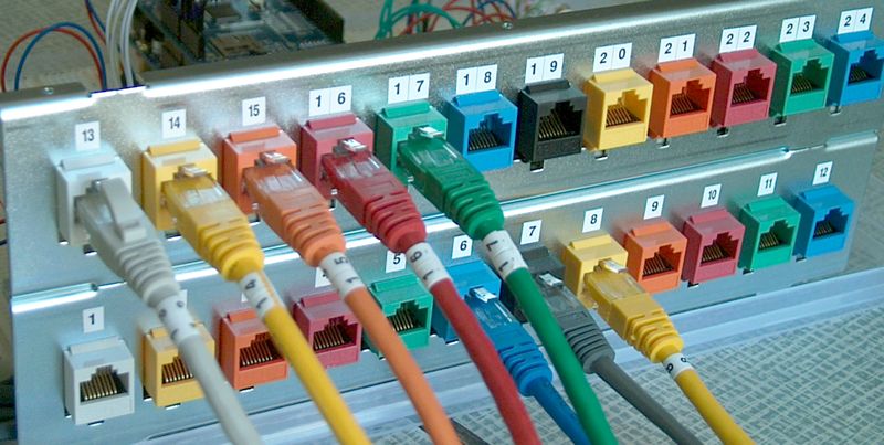

Для тех, кто не понял, поясняю в чём «фишка».
Система собирается буквально как из кубиков.
1. Один раз по схеме выставляются пины на контроллере (ничего паять не надо!).
2. Протягивается патч-корд до патч-панели (это даже работой нельзя назвать).
3. На выходе розетка патч-кордом соединяется с хабом (это тоже не работа)
4. По схеме вешаются (готовые, стандартные) датчики и всё! Это всё!!!
Куда уж проще?
Нужно переделать? За 5 минут повторяем пункты с 1 по 4.
Ещё пришла идея? Опять повторяем пункты с 1 по 4.
Хотите перенести 4 датчика или контроллер на 50 метров в сторону или на 2 этаж выше? Просто подключите патч-корд к другому порту. При стандартном подходе это просто немыслимая операция. Мало того, при стандартном подходе вы не передвинете датчики даже на 50 см. :)
Всё сделано для <sensored>, ошибиться невозможно даже если вы сильно альтернативно одарены. Зелёный патч-корд #17 вставляется... бинго! в зелёный разъём #17! Хотел бы я посмотреть на того, кто сумеет их перепутать. :)))
Сравните со стандартным подходом.
1. Подключить датчик к системе? Да ну его, ещё провода тянуть...
2. Всё-таки подключить нужно — достаём паяльник. Долго и вдумчиво паяем.
3. Тянем кабель. Прибиваем или замазываем его.
4. Наглухо всё припаиваем на конце.
5. Не дай Бог что-нибудь забыли... Это конец - ничего переделать невозможно.
6. Каждое подключение не стандартное, а как Бог на душу положит. Через год уже и не вспомнишь что к чему.
7. Новую функцию не добавишь — опять нужно всё ломать и тянуть новый кабель.
8. и т. д. и т. п.
Надеюсь, так стало понятно.
