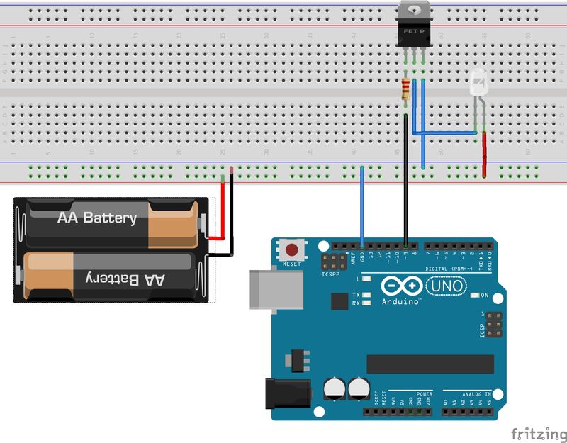

Хочу управлять подсветкой холла из светодиодных лент.
Что нужно:
Светодиодная лента 4x5м 3528SMD 300led
Блок питания 10A 120W
Стабилизатор напряжения 12 вольт
Резистор 220
Транзистор STP36NF06 MosFet or irlr024 или irlu024 IRLU3714, IRLU7807, IRLU8113,...
Подключается, как на картинке
У меня выглядит (2 канала) так https://www.dropbox.com/s/ur67q532pmldf ... .24.57.jpg
Просто помигать лентой:
const int transistorPin = 9;    // connected to the base of the transistor
 void setup() {
   pinMode(transistorPin, OUTPUT);
 void loop() {
   for (int brightness = 0; brightness < 255; brightness++) {
      analogWrite(transistorPin, brightness);
      delay(10);
    delay(2000);
    for (int brightness = 255; brightness >= 0; brightness--) {
          delay(10);
    delay(2000);
Теперь все это пытаюсь привязать к Мажордому, чтобы можно было вкл/выкл/диммировать и все это по таймеру или датчикам движения или сценариям.
Пока топчусь, как передать команду от Мажордома по ком порту в ардуину, чтобы она восприняла и отреагировала адекватно.
Кто знает как, не проходите мимо. Советам рад, но лучше примеры, так нагляднее, все равно после советов лезешь в инет искать примеры.

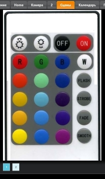

Я покупал ленту в комплекте , сделал себе виртуальный пультИК в виде сцены.
может кому пригодится..

Я вчера только вот прикрутил rgb ленту к мжд через интернет-шлюз компании НооТехника)
Работает вкл/выкл
плавное изменение цвета
Регулировка цвета ро каналам.
сделать хочется привязку к состоянию системы
И визуально все на сцене оформить.
как то так пока.

LVitat писал(а):Я покупал ленту в комплекте , сделал себе виртуальный пультИК в виде сцены.
Ммм, а как его в систему внедрить?

Кнопки на нем интерксно нажимаются? Тоже попробую прикрутить на сцену.

в архивах сцена для импорта с вставленными кнопками.
Изображения кнопок закинуть в папку /cms/scenes/elements/rgb/
Если на них назначить сценарий будут и нажиматся.
Я делал на Raspberry Pi как написано тут http://habrahabr.ru/post/193572/
В архиве так-же файл Lircd с кодами от этого пульта.

С программной частью вроде стало понятно. Пожалуйста укажите номера Pin-ы GPIO (которые в Вашей Raspberry управляют лентой.
Или? если использовано промежуточное устройство (Ардуино например) то как стыковано с Малинкой. Очень интересный проект получился.
От себя... RGB ленты присутствуют и более того, есть даже такой же пульт с контроллером т.е как им "работать" знаем :D поэтому прошу Вас :) по возможности расписать как выполнено именно схемная часть Вашего проекта.
Тема интересна многим!
С Уважением!
PC/// Сам понял по сути контроллер то как есть так и работает а блок (с хабры) просто транслирует ИК сигнал) ПРЕВОСХОДНО!!!!! Можно сказать что все есть ..даже ничего делсть не надо ...ИК трансляторы есть по всему дому так что СПАСИБО за идею. :D
