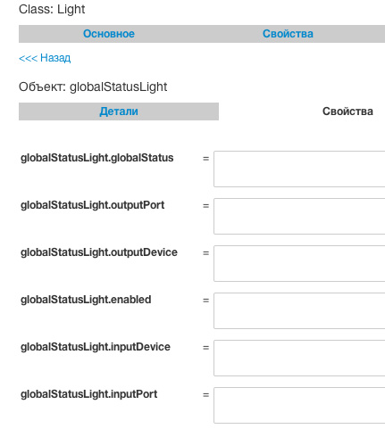

Создал для этого доп.свойство globalStatus и объект globalStatusLight:
По задумке в него должно прописывать 0 или 1 каждый объект класса Light

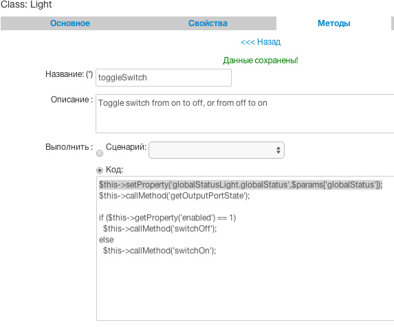

В методе, который вызывается при нажатии на выключатель, дописал строчку:
Но заветные нолик или единичка в свойстве globalStatus не появляются...
Наверняка я что-то сделал не так?

С таким кодом не заработает, и перед тем как предложить решение, напишу почему данное смотрится плохо
- Сделали спец свойство globalStatus в классе Light, а используете только в одном объекте. Т.е. заходишь в другой объект Lighta и думаешь что это за хрень, ещё и пустая
- Можно было не делать свойство в классе Light, а добавить прямо в объект
- Раз свойство такое супер глобальное, то добавлять уже в объект ThisComputer
- В коде вижу $params['globalStatus'], но его никто не устанавливает. Код МД очень простой и в нём нету магии, надо самому его как то инициализировать

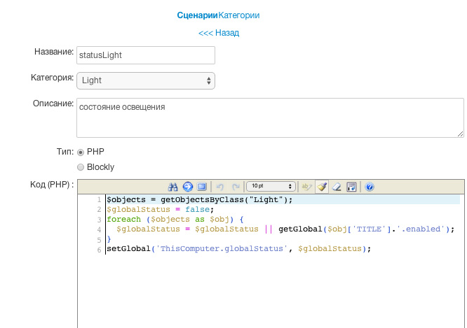

Данным способом наверное вообще невозможно получить желаемого результата. Я бы наверное сделал так:
- Написал скрипт
$objects = getObjectsByClass("Light");
$globalStatus = false;
foreach ($objects as $obj) {
  $globalStatus = $globalStatus || getGlobal($obj['TITLE'].'.enabled');
setGlobal('ThisComputer.globalStatus', $globalStatus);
- Ну и этот скрипт можно вызывать из switchOn, switchOff. тогда вы будете уверены что ThisComputer.globalStatus всегда актуальна

Создал сценарий
Прописал вызов в методы switchOn, switchOff.

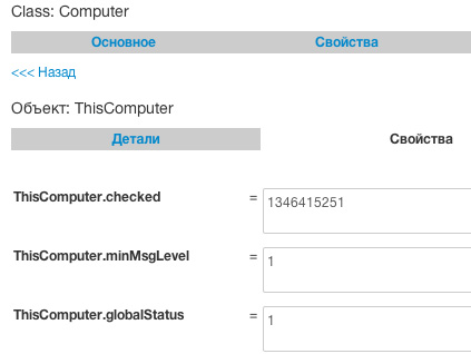

Создал свойство ThisComputer.globalStatus
При вызове методов switchOn, switchOff свойство .globalStatus=1, а вот при выключении всех линий на MegaD .globalStatus=0 не устанавливает :(

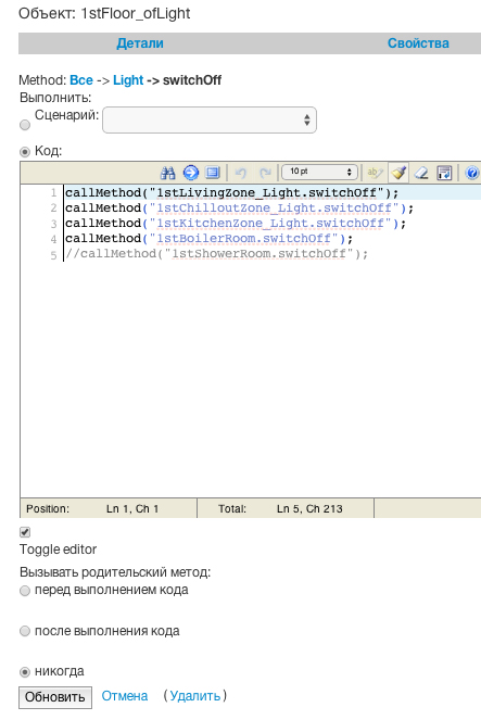

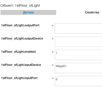

Нашел в чем проблема. Есть два объекта (кнопки), выключают весь свет в доме.
Настройки такие:
Метод такой:
Так вот их свойство .enabled=1, постоянно, из за этого и ThisComputer.globalStatus=1
Если вручную выставить .enabled=0 - ThisComputer.globalStatus встает в =0
