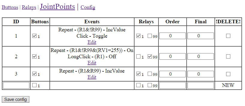

Такой сценарий можно реализовать. Есть одна недокументированная возможностьGeban писал(а):совершенно верно, а когда доходит до максимума то должно уменьшаться до минимума. кратковременные нажатия вкл\выкл как обычно.
Можно создавать виртуальные реле, указав им 0 вместо пина. Тогда они будут вести себя как некие регистры, в которых можно хранить состояние или значение.
Вот как будет выглядеть эта конфигурация (я добавил виртуальное реле с кодом 99) первый IncValue со значением +5, второй -5

Re: MegaLight - контроллер освещения на Arduino Mega 2560+W5
Такой сценарий можно реализовать. Есть одна недокументированная возможностьolehs писал(а):Geban писал(а):совершенно верно, а когда доходит до максимума то должно уменьшаться до минимума. кратковременные нажатия вкл\выкл как обычно.
вот я так и знал что есть недокументированные функции. Спасибо за пример.
