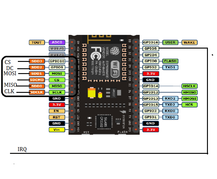

Подскажите можно ли таким образом тач панель подключить?

Про ацп спасибо, буду пробовать. По поводу внешних gpio про датчики тоже понял, а у правление ими в веб интерфейсе возможно? Грубо говоря используя их для термостата, то есть на них будут подключены исполнительные устройства(реле) и в настройках термостата указанные внешние gpio? По тачу в вики такая информация:MOSI (DIN) 13, MISO (DO) 12, SCK 14. Вопрос можно использовать не gpio 13,12,14 а использовать miso,mosi,sck которые я обвел на фото выше а gpio 13,12,14 для исполнительных устройств?

внешние гпио на веб не отображаются, пока там только возможно управление встроенных гпио.
эти miso,mosi,sck использует флеш память, их использовать нельзя. В документации же явно написаны номера GPIO..
