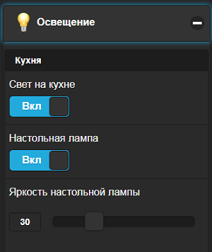

3. Элементы меню.
Тут даже расписывать нечего, все просто. Создаем элемент switch, привязываем к нему метод switch нашего объекта PhilipsLamp для включения и выключения лампы, и свойство status для контроля состояния лампы (включена или выключена). Для управления яркостью создаем элемент sliderbox, привязываем к нему свойство bright объекта PhilipsLamp, а в поле код пишем вызов метода setBright:
cm('PhilipsLamp.setBright');
По такому же принципу уже сегодня можно интегрировать пылесос и настольную лампу (Eyecare Smart Lamp 2), т.к. для них описаны базовые API-функции в классах (файлы mirobot.class.php и philipseyecare2.class.php). Для остальных устройств требуется написать свои классы по аналогии с вышеуказанными.

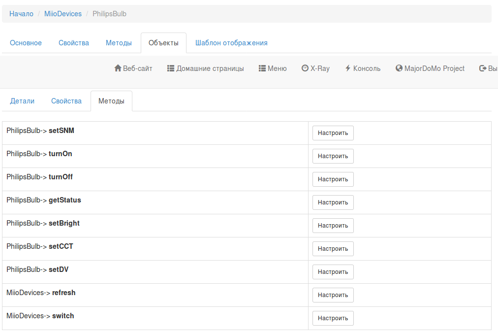

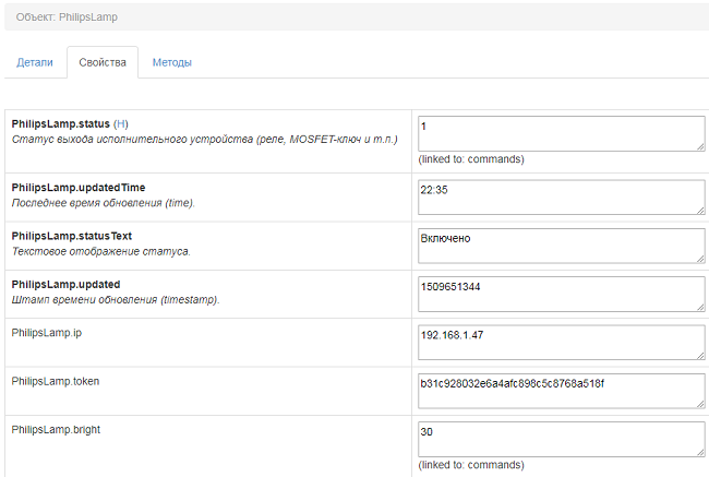

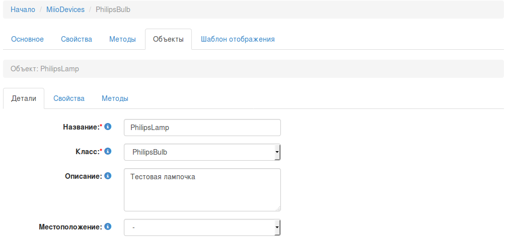

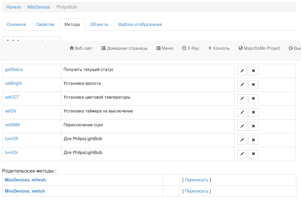

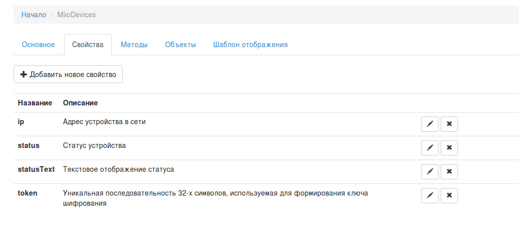

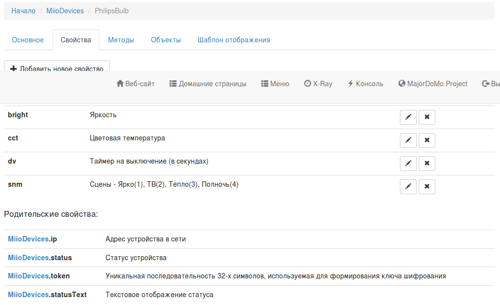

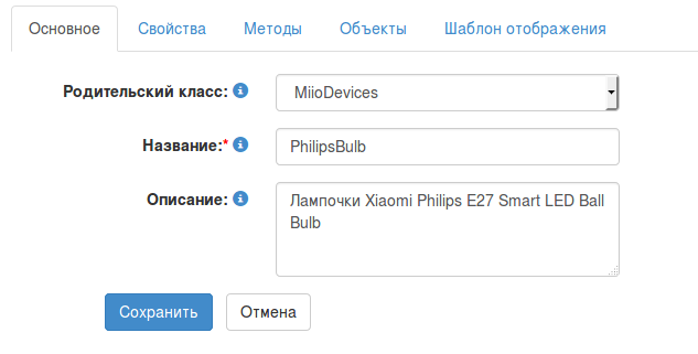

skysilver писал(а):Использование библиотеки php-miio в MajorDoMo на примере Philips Light Bulb
Отчёт о тестировании: вкратце - всё работает.
Подробнее:

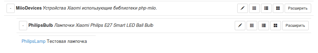

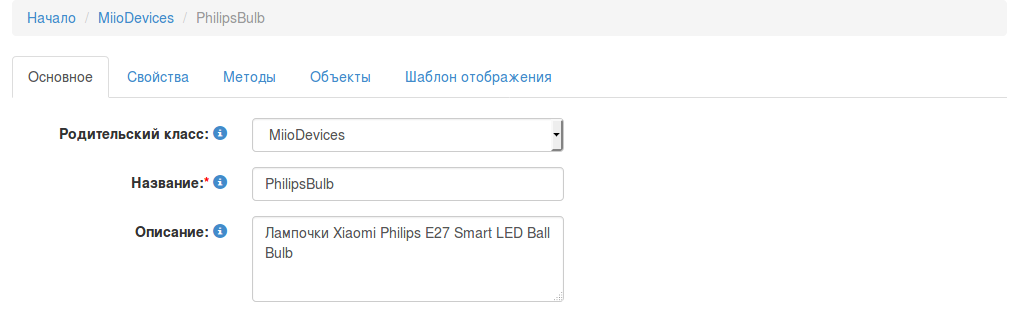

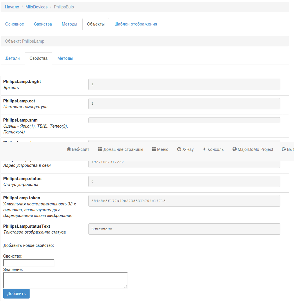

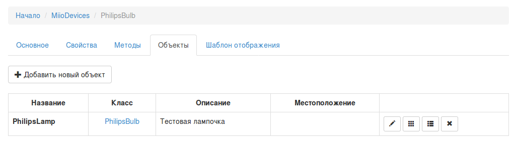

Немного расширил способ, так сказать на будущее.
Создал класс MiioDevices на основе Relays
В нём подкласс PhilipsBulb, а уже в нём Объект PhilipsLamp, ибо таких ламп имею несколько - упростил:
2.4 На уровне объекта редактируем методы turnOn и turnOff, вписывая следующий код
, переписав эти методы в подклассе.
Ладно, долго рассказывать не могу, поступим так:
Под спойлером всё в картинках, думаю будет ясно.Показать

К посту прилагаю свой результат в виде файла MiioDevices.txt
MiioDevices.txt
(9.55 КБ) 834 скачивания
, который можно импортировать в панели управления - Объекты - (внизу) Инструменты - Импортировать...
К сожалению, в процессе экспорта/импорта не сохраняется иерархия классов (вложенность), потому сразу после импорта стоит зайти в класс PhilipsBulb и указать для него родительский класс MiioDevices.
Screenshot-2017-11-3 PhilipsBulb(4).png (18.36 КБ) 7927 просмотров
В устройствах есть тестовая лампочка - там нужно установить значения свойств token и ip.
Спасибо :roll:
