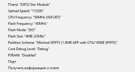

Чайник по прежнему работает, связь не теряется. Продолжаю наблюдать дальше. Кстати, я уменьшил частоты для платы ESP32 и это позволяет чипу не греться и работать нейтрально. Нет смысла ставить в настройках максимальные частоты.

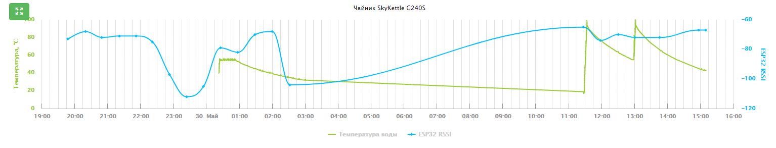

связь плохая -95-100 дБ
У меня плата находится на кухне и от чайника находится на расстоянии метр. Сигнал гуляет от 67 до 120 dBm, но связь держится по прежнему. Я не думаю, что в этом проблема, но могу и ошибаться. Мне думается, что уровень сигнала не точный и по нему ориентироваться не стоит. А вот, что память забивалась логами, это точно, иначе я не могу объяснить причину, почему у меня чайник по прежнему работает и связь еще не отвалилась. Скорее всего память забивалась под завязку логами и плата намертво зависала, а сброс просто очищал память от логов и связь с чайником восстанавливалась до последующего забивания памяти логами. Теперь же память не забивается логами, вот и результат.

Не плохо, но это уже лучше, чем было до этого, когда связь часто терялась. У меня на третьи сутки связь с чайником прервалась, попробую встроить watchdog, чтобы в случае зависания перезапускал программу.
Мой график уровня сигнала RSSI

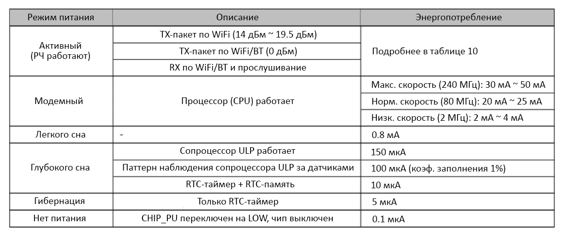

Таблица энергопотребления платы

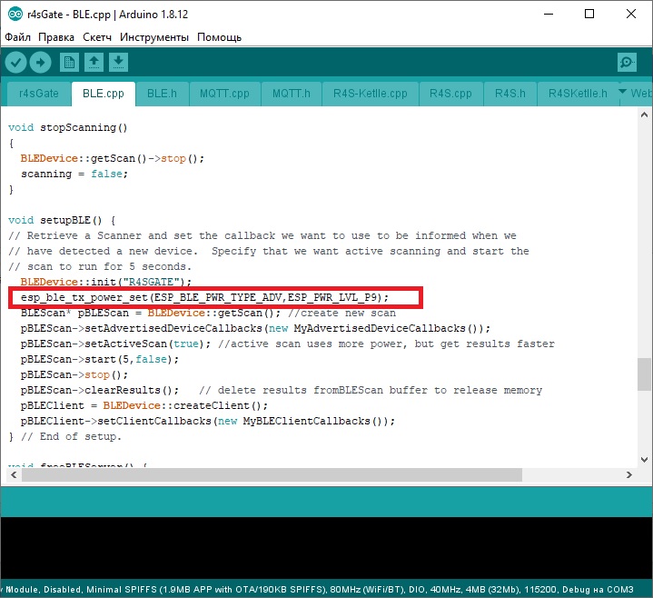

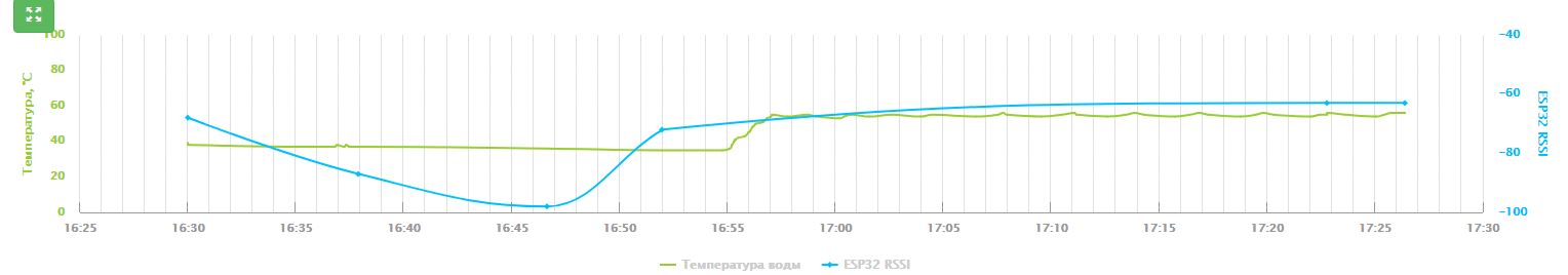

Для чистоты эксперимента я вставил код(см. ниже) для поднятия мощности BLE, сделал согласно этой. статье
esp_ble_tx_power_set(ESP_BLE_PWR_TYPE_ADV,ESP_PWR_LVL_P9);
По графику видно, что сигнал держится лучше

У меня тоже были затыки, но плату я не перегружал, само продавливало. Онлайн 2 суток был. Поставил настройку себе. Уровень сигнала + 10 дБ, и стабильнее.
