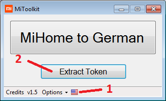

Скачиваем на ПК утилиту MiToolkit 1.5 и распаковываем архив. Запускаем MiToolkit.exe.
Переключаем на английский язык и нажимаем Extract Token.

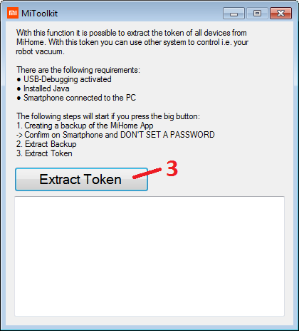

Появится окно с описанием процесса. В нем снова нажимаем Extract Token.
Через некоторое время на телефоне запустится приложение Mihome, а на ПК появится предупреждение, что ни в коем случае не ставить пароль на резервную копию приложения Mihome. Нажимаем ОК.

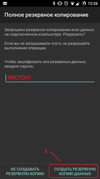

Далее на смартфоне появится сообщение о подтверждении создания резервной копии приложения Mihome. Оставляем поле ввода пароля пустым и тапаем Создать резервную копию данных.

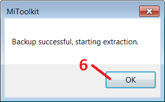

После успешной архивации на ПК появится соответствующее сообщение. Нажимаем ОК и ждем результата.

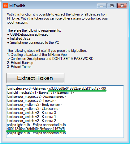

По окончанию экспорта устройств из базы приложения в основном окне будет заполнено соответствующее поле. Если устройство много, то нужно прокрутить список вниз. Полоса прокрутки при этом не отображается, но они там есть. ))

Проверил на своём Redmi Note 4x - всё получилось.
Весьма странно, но я получил токены отличные от тех что Лампы шлют в hello-пакете в режиме сопряжения.
С этими токенами скрипт sample отрабатывает без ошибок.
