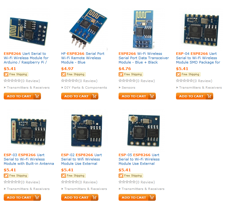

Re: ESP8266
Подскажите пожалуйста, есть ли принципиальная разница между модулями с этой страницы?
http://www.dx.com/s/esp8266
- Сообщения: 422
- Зарегистрирован: Ср сен 05, 2012 7:30 am
- Откуда: Киров
- Благодарил (а): 0
- Поблагодарили: 70 раз
Re: ESP8266
Разные варианты esp-XX бывают с разным количеством gpio. Некоторые идут с керамической антенной - видно на фото.
Самые удачные это esp-7 и esp-12 - у них максимальное количество gpio выведено. У них есть даже АЦП.
Цены конечно на этом dx конские. на Али цена почти в 2 раза ниже.
По фото: 1,2,3 - это esp-01 ,всего 4 gpio с антенной из дорожки. Варианты без встроенной антенны брать не рекомендую - лишние проблемы по поиску антенн..
