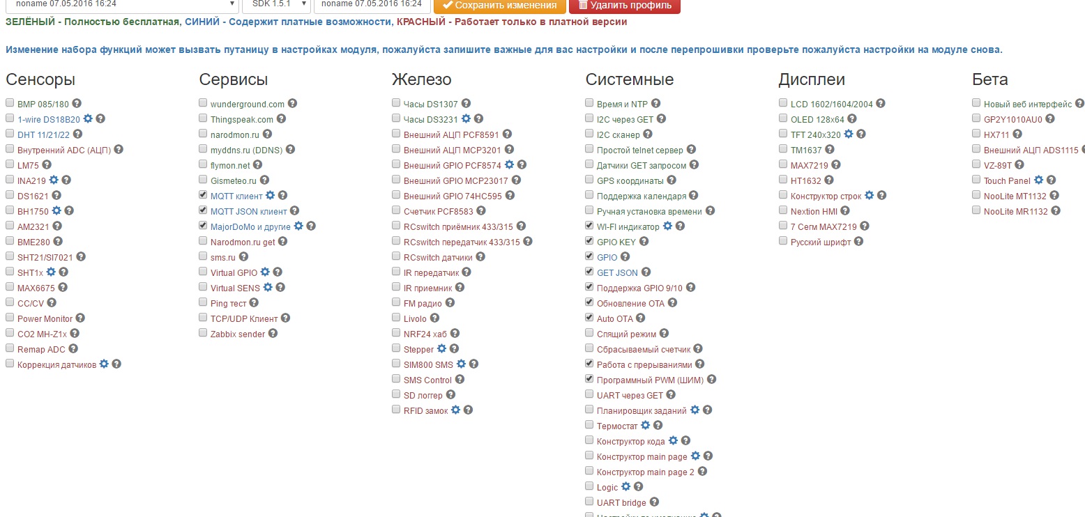

Новый точечный рисунок.jpg (262.14 КБ) 12053 просмотра

MaksMS82 писал(а):Точка лишняя закралась и кавычку забыл..
$cmdUrl ="http://".$this->getProperty("wanip")."/writejson?send={\"[pwm\":{\"0\":" .$this->getProperty("Green").",\"1\":".$this->getProperty("Blue").",\"2\":". $this->getProperty("Red")."}}";
теперь все верно))) но не работает(((
нужно прошивку пересобрать с опцией json
так вроде уже включена опция, или не то?

да то, проверь обновился ли модуль (если через ОТА делаешь)

ivannag писал(а):да то, проверь обновился ли модуль (если через ОТА делаешь)
вот тут вообще тупой вопрос, как? кстати по команде в строке браузера
http://192.168.1.9/writejson?send={"gpio":{"12":1,"15":1}}
светодиды загораются, правда все на пару секунд и гаснут
если управляешь подсветкой то нужно через pwm и указывать не номер гпио(12,13,15) а номер pwm (0,1,2)
у меня работает вот так:
http://192.168.1.248/writejson?send={"pwm":{"0":100,"1":150,"2":200}}

Определить обновился ли модуль можно по дате сборки на главной странице.
гаснуть могут, если эти гпио чем-то другим используются. эти гпио должны быть назначены на выход.

MaksMS82 писал(а):Определить обновился ли модуль можно по дате сборки на главной странице.
да, даты совпадают,в чем тогда может быть причина?
у тебя эти гпио используются как pwm, смотри пример выше, у меня работает... обновился пару минут назад тоже ради json
новый код на всякий случай
$cmdUrl ="http://".$this->getProperty("wanip")."/writejson?send={\"pwm\":{\"0\":" .$this->getProperty("Green").",\"1\":".$this->getProperty("Blue").",\"2\":". $this->getProperty("Red")."}}";
getURL($cmdUrl,0);

ivannag писал(а):
блин, да что такое отключил pvm по команде в браузере теперь не гаснет, но это ладно код то все равно не заработал...
может я вообще не все понял но нужно в метод включения вставить
getURL($cmdUrl,0);
я правильно понял?
пробовал и без
getURL($cmdUrl,0);
и с ним

у тебя перед pwm квадратная скобка закралась... смотри код в сообщении выше

ivannag писал(а):у тебя перед pwm квадратная скобка закралась... смотри код в сообщении выше
блин, а я еще думал на кой там скобка, еще когда синтаксические ошибки полезли, а потом уже когда мозг закипел совсем про нее забыл, теперь работает спасибо)))
