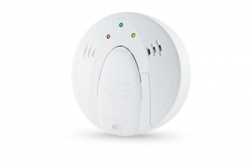

Будущий обзор на Датчик CO Vision Security CO Sensor
Классы:
Тут пока что вообще ничего не ясно. Странно что нет AlarmSensor. Пока что отложил этот датчик.
