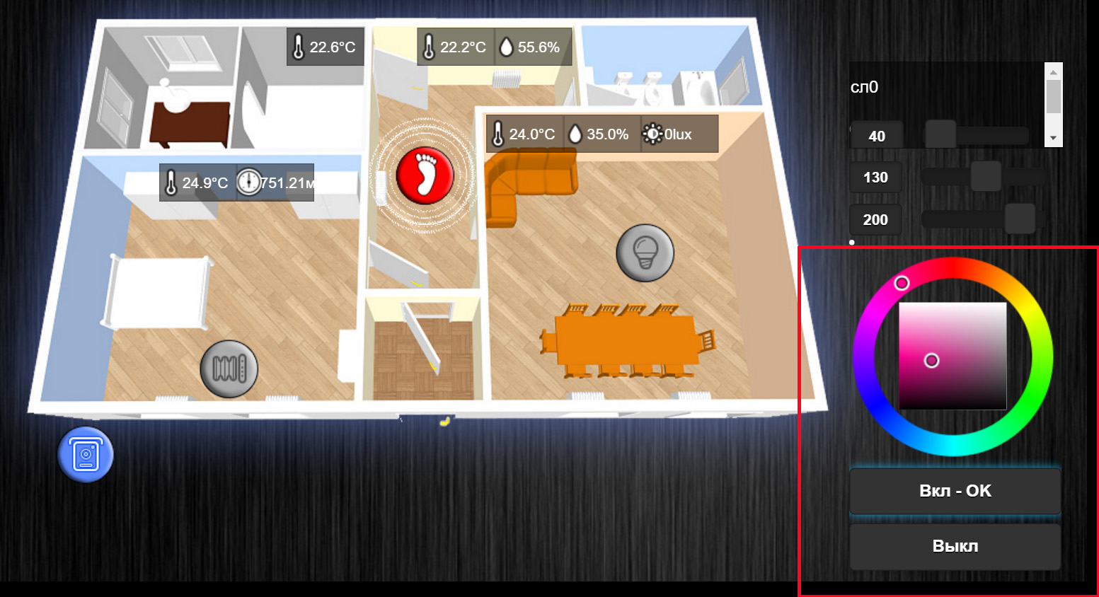

sega6549 писал(а): ок, ща пробну а че насчет радуги?
вот ссылка на оригинальную тему, сделайте все по инструкции... http://majordomo.smartliving.ru/forum/v ... f=4&t=1447
в коде нужно поменять lightHallRGB на наш объект у меня это ESP_03_Witt, хотя разумнее было бы вставить конструкцию .$this->getProperty("hostname"). и тогда сам колорприкер привязать просто к нашему объекту...
Не забыть при этом создать дополнительные свойства у данного объекта, такие как color (хранится выбранное в радуге значение цвета) и red, green, blue (тот же цвет разделенный для каждого из каналов).
плюс создаем два метода (их привяжем к кнопкам "вкл" и "выкл" или к каким хотите)...
Метод Color_on
$cmdUrl_0 ="http://".$this->getProperty("wanip")."/pwm?ch=0&set=" .$this->getProperty("Green");
$cmdUrl_1 ="http://".$this->getProperty("wanip")."/pwm?ch=1&set=" .$this->getProperty("Blue");
$cmdUrl_2 ="http://".$this->getProperty("wanip")."/pwm?ch=2&set=" .$this->getProperty("Red");
getURL($cmdUrl_0,0);
sleep(1);
getURL($cmdUrl_1,0);
sleep(1);
getURL($cmdUrl_2,0);
Метод Color_off
$cmdUrl_0 ="http://".$this->getProperty("wanip")."/pwm?ch=0&set=0";
$cmdUrl_1 ="http://".$this->getProperty("wanip")."/pwm?ch=1&set=0";
$cmdUrl_2 ="http://".$this->getProperty("wanip")."/pwm?ch=2&set=0";
sleep(1);
sleep(1);
команда sleep необязательно, добавляет задержку в 1с между изменением каждого из цветов (каналов pwm), добавил чтобы не "повесить" модуль при часто тыканье....
еще пробовал кнопку 'вкл' убрать а выполнение метода повесить на изменение свойства color... но умудрился повесить модуль (правда слип тогда еще не было) поэтому оставил кнопку для включения цвета...
результат:
P.S. Судя по коду автора у него включение происходило автоматически... в коде прописан метод Turn_on, у меня он просто игнорится а вместо него запускается Color_on кнопочкой... если сделаете поправку, то будете запускать автоматически тыканием в цвет)
