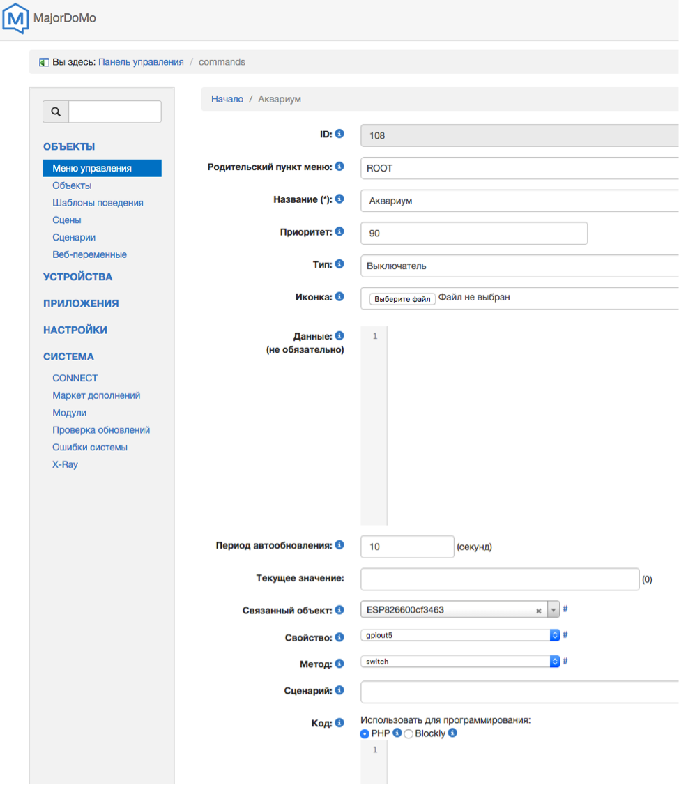

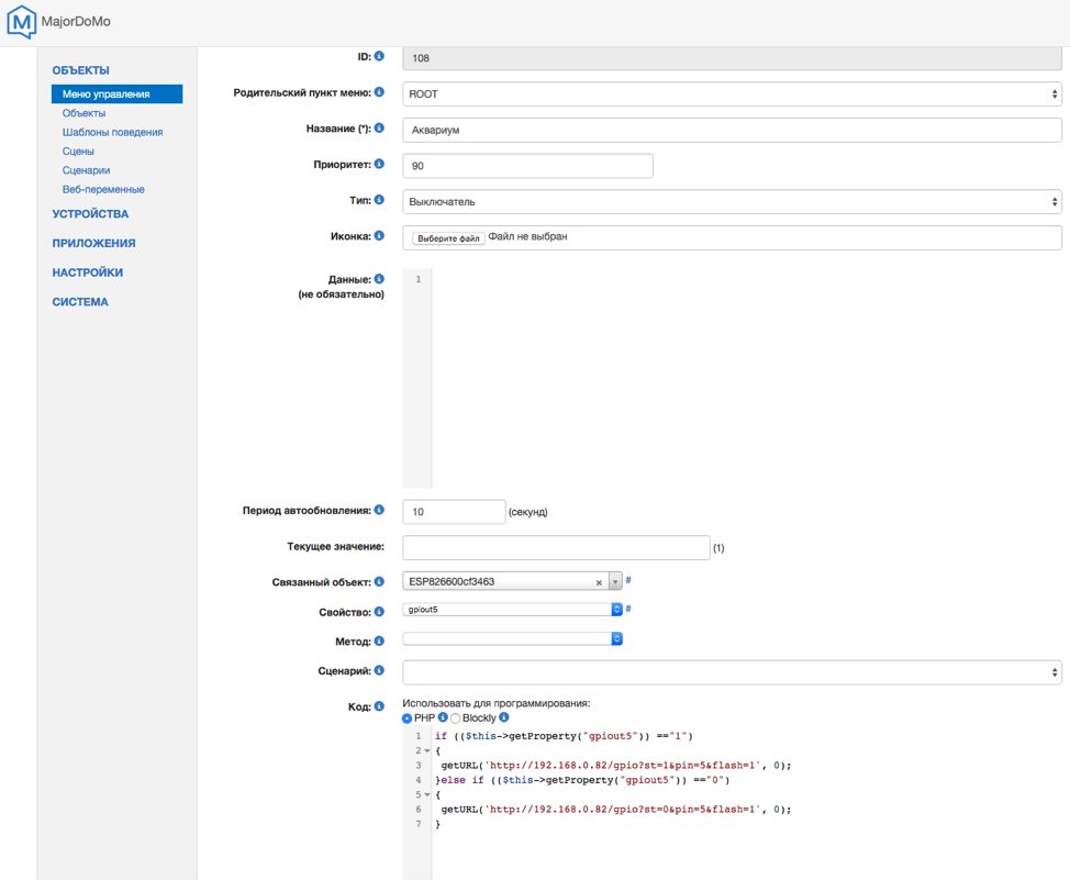

Помогите все же добить привязку реле в MajorDomo с esp. После добавления кода заработало только через MajorDomo. Но при включении выключении на самой esp в MajorDomo тишина.(
Изменил связанный объект в выключателе и в сцене с объекта"Relay"-"ESP1" на "ESP8266"-"ESP826600cf3463" и свойство "gpiout5" и изменения со стороны esp появляются автоматически в MajorDomo. И в выключателе и в сцене. Но почему то не работает в этом случае мой последний код в выключателе (изменил только "status" на "gpiout5").
if (($this->getProperty("gpiout5")) =="1")
 getURL('http://192.168.0.82/gpio?st=1&pin=5&flash=1', 0);
}else if (($this->getProperty("gpiout5")) =="0")
 getURL('http://192.168.0.82/gpio?st=0&pin=5&flash=1', 0);
Даже добавлял новый метод "switch" в объекте "ESP8266"-"ESP826600cf3463" с таким же кодом...( Хотя тест тоже не работает. Может не так код пишу для этого объекта?

Сообщение anshmd » Пн мар 21, 2016 2:06 pm

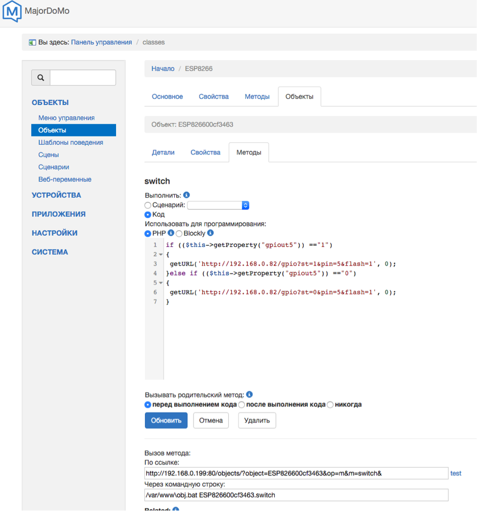

Наконец все заработало... буду тестить дальше тк вроде с этими настройками у меня не работало... да и теперь почему то не работает метод "switch" по ссылке при нажатии на "test"... со всеми глюками решил обновиться...)
Кратко как у меня настроено реле... соответственно объект "ESP8266" должен быть уже добавлен из "FAQ ESP8266".
- в выключателе привязал объект "ESP826600cf3463" и свойство "gpiout5"
- в объект "ESP826600cf3463" добавил метод "switch" с кодом
} else if (($this->getProperty("gpiout5")) =="0")

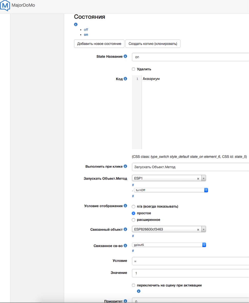

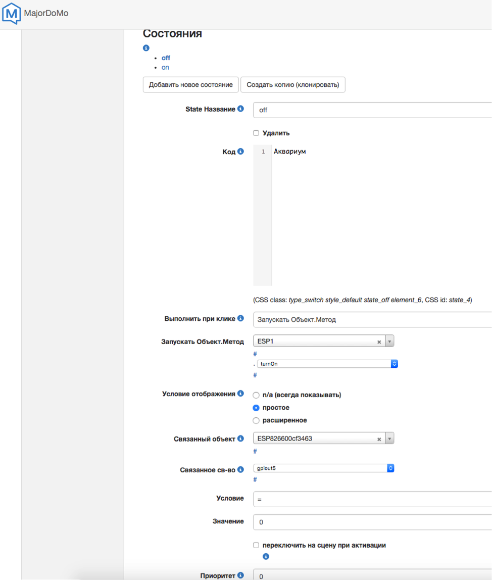

- в сцене добавил новый элемент с настройками "off" "on"
