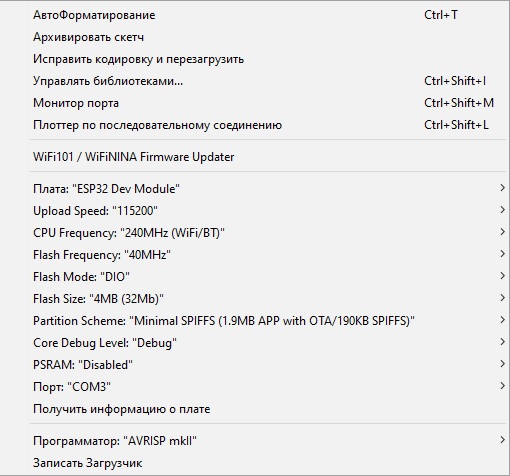

Получилось подключиться. Установил такие параметры и сделал как вы и сказали.
Выставьте Core Debug Level в Debug иначе ничего не пишет в консоль
И в r4scfg.h раскоменчены

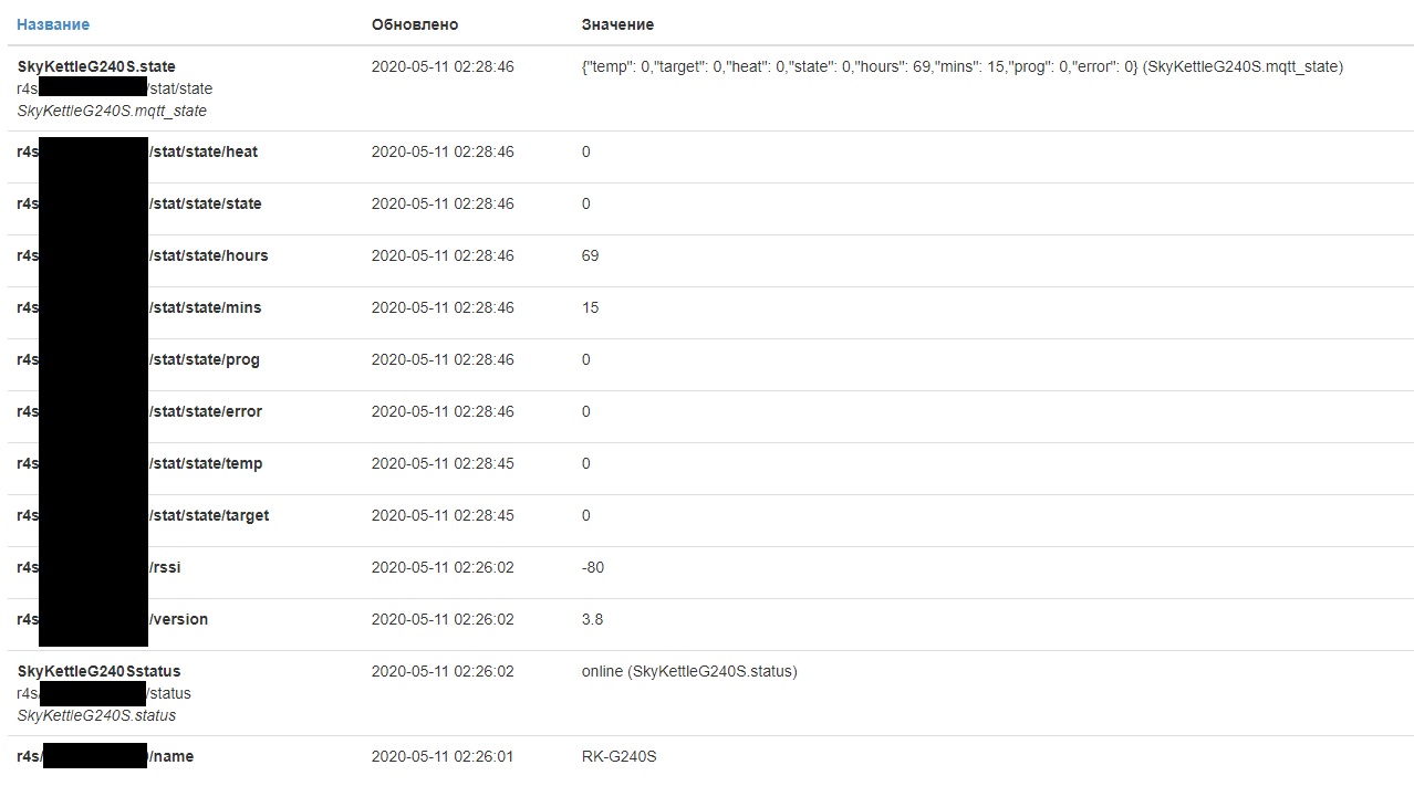

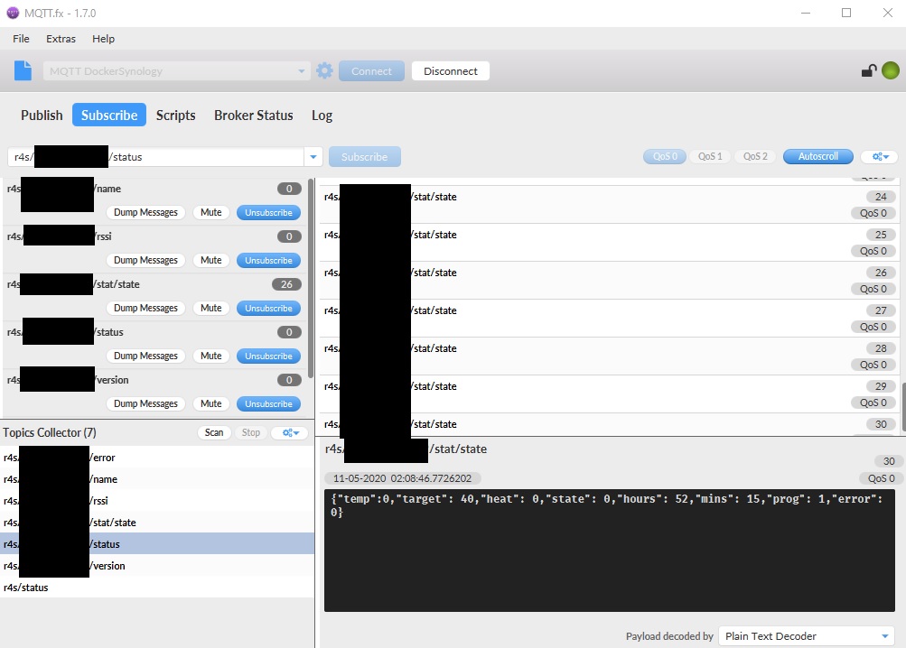

У меня изначально в модуль MQTT не подтягивались данные, поставил программу MQTT.fx. MQTT -брокер увидел, запустил скан и получил данные с чайника, а после этого уже подтянулось в mjdm.

5) Получение информации от чайника, например температура чайника, какая функция включена, статус онлайн\оффлайн

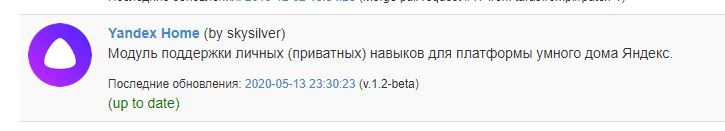

Для управления чайником с помощью Алисы, необходимо установить модуль Yandex Home, найти его можно в маркете, в разделе Взаимодействие
Yandex Home.JPG (23.05 КБ) 4517 просмотров
Как настроить модуль Yandex Home, читаем здесь и здесь
Если не удалось сделать по инструкции выше или есть другая причина, то читаем здесь

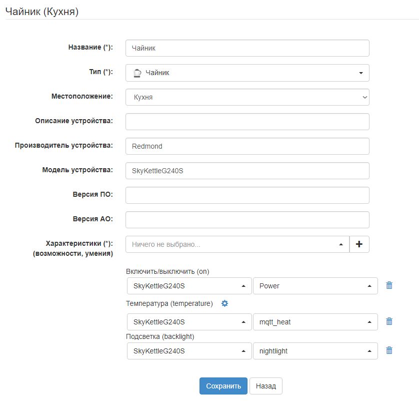

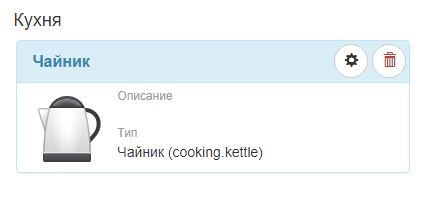

После того, как все настроите, в самом модуле создаем чайник и привязываем к свойствам объекта. Управление ограничено самим модулем, нельзя выставить две функции кипячение и подогрев и подогрев, поэтому я выбрал пока одну функцию подогрев с выбором температуры. Возможно автор модуля в будущем расширит возможность.
Чайник в модуле.JPG (15.44 КБ) 4517 просмотров
Настройки чайника в модуле Yandex Home.JPG (64.53 КБ) 4517 просмотров

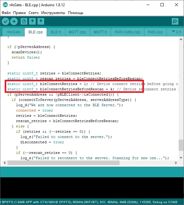

это вставил
static uint8_t bleConnectRetries = 1; // Device connect retries before going offline
static uint8_t bleConnectRetriesBeforeRescan = 4; // Device reconnect retries before starting new scan
сюда
скетч r4sGate.jpg (119.86 КБ) 4356 просмотров
перезалил скетч, наблюдаю, посмотрим как скоро отвалится )

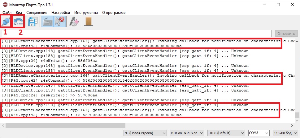

Удобная программа Монитор порта про
1) Соединение с платой
2) Перезапуск платы, не нужно физически нажимать на кнопку EN на самой плате, что очень удобно
Монитор порта про 2.jpg (223.61 КБ) 4356 просмотров
Если отвалится, то по сути надо встроить wathcdog, как это делать я не знаю, если поможете, то буду благодарен.
