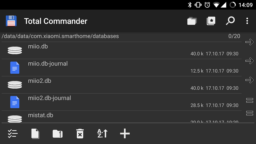

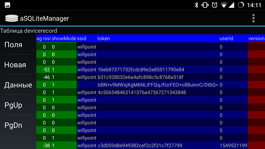

Вот так у меня на телефоне выглядит путь к базе и содержимое нужной таблицы devicerecord:

Gelezako писал(а):а у меня в этой папке нет ни одного файла ((
Это значит, что она лежит в где-то другом месте. Приложение Михом без своей базы работать не сможет.

skysilver, нарыл я в общем токен для лампочки, нашёл его в базе данных. Хотя команда
