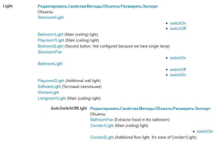

Я месяц назад ещё сделал клас наследник AutoSwitchOffLight. Из названия думаю понятно что он делает. У него появилось два доп. свойства autoSwitchOffEnabled и autoSwitchOffTimeOut.
После импорта должно выглядеть как то так
В архив положил Light клас + новый megad.php. Надеюсь заработает на стандартной инсталяции МД потому что я чтото кастомизировал под себя МД, но пытался отдавать в пулреквестах изменения.

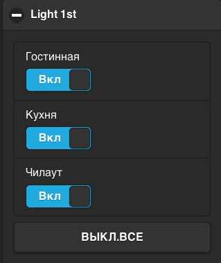

Хочется "железную" кнопку у входной двери, при нажатии на которую все выходы (7-13) MegaD переходили в состояние выкл (0).
Плюс к "железной" кнопке, кнопка в интерфейсе ВЫКЛ.ВСЕ.

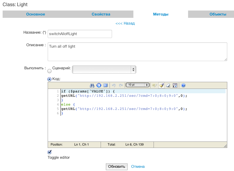

К кнопке создал объект и метод.
Код метода:
if ($params['VALUE']) {
getURL("http://192.168.2.251/sec/?cmd=7:0;8:0;9:0",0);
else {
Что получилось...

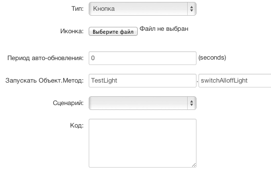

Первое - при нажатии на кнопку в интерфейсе отключаются порты 7,8,9 - это работает. Но, ранее включенные переключатели в интерфейсе так и отображают включенное состояние, хотя порты на самой меге отключены.
Второе - при нажатии на "железную" кнопку (подключена к порту 6 на меге), выключение портов 7,8,9 не происходит.
...и так как моих знаний хватает пока только на вдумчивый копипаст, прошу помощи у сообщества :)

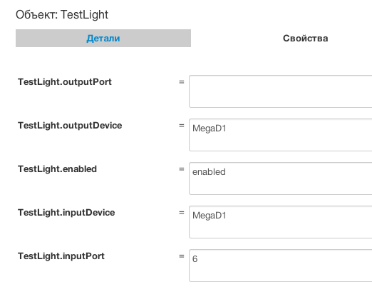

4. Изменения одного switchOff мало. TestLight как бы виртуальный светильник, поэтому он не может считать своё состояние из MegaD. Поэтому нужно переписать getOutputPortState
5. Идём в метод getOutputPortState светильника TestLight и пишем там чтото вроде
$this->setProperty('enabled', true);
И снова указываем - Не выполнять базовый метод.

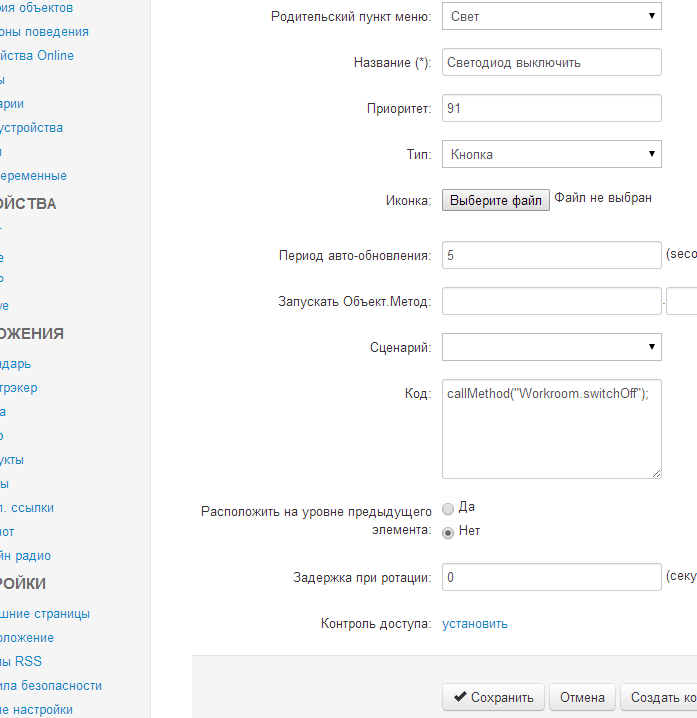

6. Теперь поправим кнопку в меню. Там где "Запускать Объект.Метода" надо написать TestLight.switchOff
Вот теперь все объекты выглядят по феншую. И должно работать как из вне, так из вебинтерфейса.
