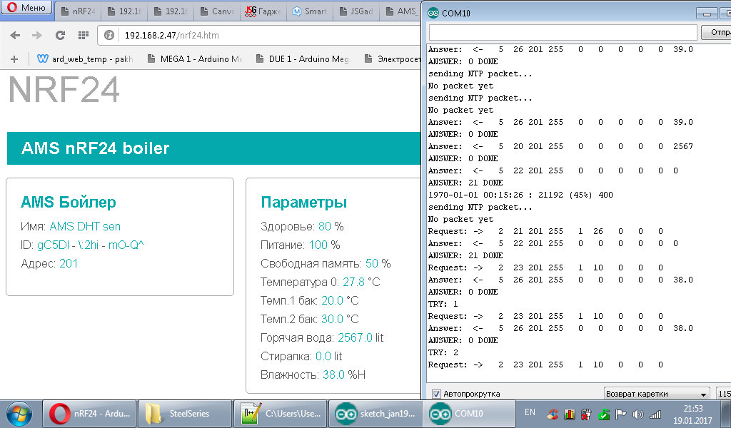

Моя история. С NRF24 познакомился, когда полгода назад вышла версия АМС_015 с поддержкой передатчиков. Тут же запустил на свободной ДУЕ. Долго возился с правильным подключением передатчика к Дуе (не решался лезть с паяльником). Но заработало все мгновенно и правильно. Когда вышла версия АМС для ЕСП ,тут же прикрутил NRF к ESP. Вот уже полгода работаю только на таком варианте. ( Ну и ещё прикрутил SD карту на 16 гигов).
Из приколов - в качестве сенсоров Nano3 . Ни каких внешних стабилизаторов, ни каких конденсаторов. Подключение стандартными ардуиновскими проводами 20 сантиметров. Два варианта кода - для одного сенсора и для LowPower 5 сенсоров. Кучу скринов выкладывал в теме про АМС. Фишка кода в том ,что сенсор выступает в роли СЕРВЕРА, а не клиента. Есть подтверждение приема посылки. Как её закинуть Алисе? - дело двух строк кода ( я не в курсе).
У меня сложилось впечатление , что все скетчи в интернете любительские и НЕ рабочие. Не один так и не смог запустить.
Повторю свой скриншот, если пропустят(( Сенсор передает 12 параметров.( Можно больше-пока память не закончится))
