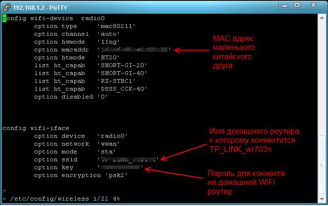

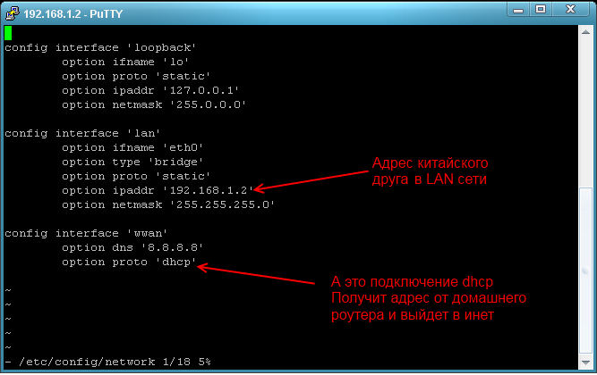

us_capone писал(а):Включён файрвол на каком устройстве, на домашнем роутере? Телефоны, планшеты соединяются отлично. А TP-Link перепрошил openwrt прошивкой отсюда. Всё должно быть ОК.
И ещё утилита nmap устройство обнаруживает (вижу его мак), а в командной строке не пингуется.
В домашнем роутере вижу, что тп-линк к нему приконнектился.
Имеется в виду файрвол на tplink-е. Там очень легко ошибиться и включить фаервол на внутреннюю сеть.
Разве по умолчанию после прошивки роутера на openwrt у него устанавливается файрвол?
Сомневаюсь.
Как это проверить?
Прочитал, что нужно после прошивки выполнить passwd для установки пароля. Этого не делал. Может быть поэтому?
Или gateway не установлен. Но в инет же доступ есть. Вот настройки сети:

Ситуация следующая.
Роутер wr703n я перепрошил и настроил по инструкции. Все модули на него установил. Права выставил. Работает он в режиме клиента - подключается к домашнему WIFI роутеру. На connect.smartliving.ru появился. Но вот проблема - в домашней сети WiFi я его не вижу. Пинг не проходит. Захожу в домашний роутер и вижу, что wr703n приконнектился к домашнему и инет получает (вижу по MAC адресу присоединённых устройств). Присоединяю кабель ethernet от ноута к wr703n и тогда могу через putty на роутер зайти. Там всё отлично - пинги на любой сайт проходят.
Что за фантастика творится? Какие-то сетевые настройки?
Помогайте.
Спасибо.

У меня уже... наверное 4 или 5 устройств работают на этой концепции -- везде OpenWRT, что-то на TPLink-ах, что-то на Dir320. По описанию больше всего похоже на то, что wifi находится в зоне фаервола, т.е. система относится к WiFi соединению так, как буд-то это внешняя сеть (WLAN). Это настраивается в веб-интерфейсе OpenWRT -- надо проверить, что WiFi сеть относится к фаерволл зоне LAN, а не WAN.

Сообщение us_capone » Пт сен 19, 2014 11:59 am
Мои скрины из настроек смотри выше. Может и действительно что-то там напортачил.
