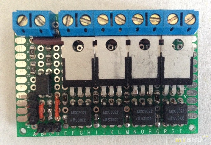

Полностью. Он у меня 4-х канальный.
Пины: 3 - вход, 4,5,6,7 - выход

То есть один вход и четыре выхода, управляются с одного входа одновременно?

По-моему, я не очень понял, что такое "вход". На 3-м пине вход прерывания для отслеживания перехода через "0".
Ардуина управляет симисторами через пины 4,5,6,7. Сама Ардуина управляется по сети по протоколу MQTT
