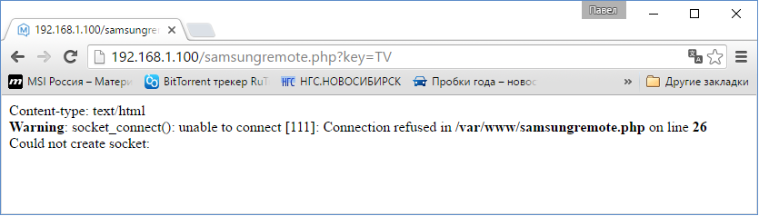

Добрый день.
до 55000 порта не достучаться.
вот ответ:
вот ответ:
- Безымянный.png (32.98 КБ) 12237 просмотров

На ТВ разрешил доступ, я подключал POWEROFF командой.
а зачем там вставлять конфиг с лоадером ?
вот мой php
вот мой php

//$res = socket_read($sock, 40); //Читаем ответ 23 байта, не больше
echo $part3;
//var_dump($res);
echo "\n";
socket_close($sock);
} else if (isset($_REQUEST["text"])) {
//Send text, e.g. in YouTube app's search, N.B. NOT BBC iPlayer app.
$text = $_REQUEST["text"];
$messagepart3 = chr(0x01) . chr(0x00) . chr(strlen(base64_encode($text, ""))) . chr(0x00) . base64_encode($text, "");
$part3 = chr(0x01) . chr(strlen($appstring)) . chr(0x00) . $appstring . chr(strlen($messagepart3)) . chr(0x00) . $messagepart3;
socket_write($sock,$part3,strlen($part3));
echo $part3;
//var_dump($res);
echo "\n";
} else if (isset($_REQUEST["GetCurrentExternalSource"])) {
$command = "GetCurrentExternalSource";
$return = soaprequest($tvip, $command);
preg_match("/<ID>(.*?)<\/ID>/is",$return,$idCurrentExternalSource);
preg_match("/<CurrentExternalSource>(.*?)<\/CurrentExternalSource>/is",$return,$CurrentExternalSource);
echo 'Source='.$CurrentExternalSource[1].'<br>';
echo 'id='.$idCurrentExternalSource[1].'<br>';
} else if (isset($_REQUEST["GetMuteStatus"])) {
$command = "GetMuteStatus";
preg_match("/<MuteStatus>(.*?)<\/MuteStatus>/is",$return,$val);
echo $val[1];
} else if (isset($_REQUEST["GetVolume"])) {
$command = "GetVolume";
preg_match("/<Volume>(.*?)<\/Volume>/is",$return,$val);
echo $val[1];
function soaprequest($tvip, $command) {
if (strcmp($command,"GetVolume")===0) {
$Body='<?xml version="1.0" encoding="utf-8"?><s:Envelope s:encodingStyle="http://schemas.xmlsoap.org/soap/encoding/" xmlns:s="http://schemas.xmlsoap.org/soap/envelop ... :GetVolume xmlns:ns0="urn:schemas-upnp-org:service:RenderingControl:1"><InstanceID>0</InstanceID><Channel>Master</Channel></ns0:GetVolume></s:Body></s:Envelope>';
$Clen=strlen($Body);
$out ="POST /MainTVServer2/control/MainTVAgent2 HTTP/1.0\r\nHost: ".$tvip.":52235\r\nContent-Type: text/xml; charset='utf-8'\r\nContent-Length: ".$Clen."\r\n".'SOAPACTION: "SoapAction
$Body='<?xml version="1.0" encoding="utf-8"?><s:Envelope s:encodingStyle="http://schemas.xmlsoap.org/soap/encoding/" xmlns:s="http://schemas.xmlsoap.org/soap/envelop ... '.$command.' xmlns:u="urn:samsung.com:service:MainTVAgent2:1"></u:'.$command.'></s:Body></s:Envelope>';
$out ="POST /MainTVServer2/control/MainTVAgent2 HTTP/1.0\r\nHost: ".$tvip.":52235\r\nContent-Type: text/xml; charset='utf-8'\r\nContent-Length: ".$Clen."\r\n".'SOAPACTION: "urn:samsung.com:service:MainTVAgent2:1#'.$command.'"'."\r\nConnection: close\r\n\r\n";
$fp = fsockopen($tvip, 52235,$errno,$errstr,15);
$result='';
if ($fp) {
$out .= $Body."\r\n\r\n";
fwrite($fp, $out);
while (!feof($fp)) {
$result .= fgets($fp, 1024);
fclose($fp);
return $result;
- Сообщения: 32
- Зарегистрирован: Вс фев 28, 2016 8:11 am
- Благодарил (а): 1 раз
- Поблагодарили: 3 раза
Re: Samsung Smart TV
насколько я понял самсунг с 2014г. изменить протокол и схему авторизации.. данный скрипт не может работать.
