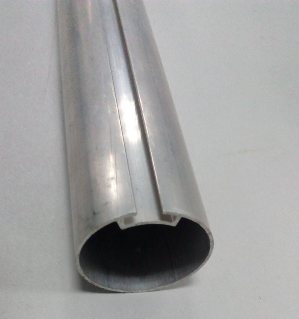

Ну может я "туплю". Но если неподвижную часть двигателя "с натягом вставить внутрь трубы", то подвижная труба будет "фрезеровать" неподвижный двигатель...
Двигатель длинный и он не может соприкасаться с трубой только в одном месте, со стороны вращающейся "бобышки". Ясно, что соприкасаться с трубой он должен как минимум в 2-х местах. Иначе неизбежен "перекос" и "фрезерование".

Ссылку дать не смогу, т.к. бралась готовая штора в Леруа или Obi. Но профиль выглядит так:

Я понял. У вас просто труба изнутри круглая. И когда она при вращении "шкрябает" синюю изоленту, ничего плохого в смысле большого сопротивления вращению или смещения центровки не происходит.
У меня, увы, с внутренней стороны трубы есть выступ (см.выше картинку под спойлером). Отсюда и проблемка...
Надфилем вращающуюся часть сточить со стороны выступа трубы, ближе к неподвижной части с кронштейном в трубу вставить пластиковое кольцо с разрывом в месте выступа, если диаметр привода позволяет. Как-то так...

Спасибо, xor, собственно, к такому варианту я и склонялся. Просто была мысль, что имеется какое-то "заводское" решение, которое я почему-то не вижу. Ваши фото и пояснения расставили все по своим местам.
