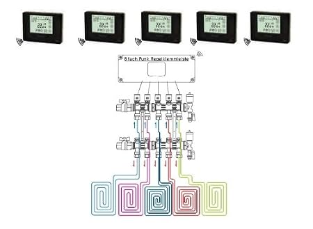

3) тут целая инфрастуктура предлагается https://www.amazon.de/SM-PC%C2%AE-Raumt ... B0RVD71707

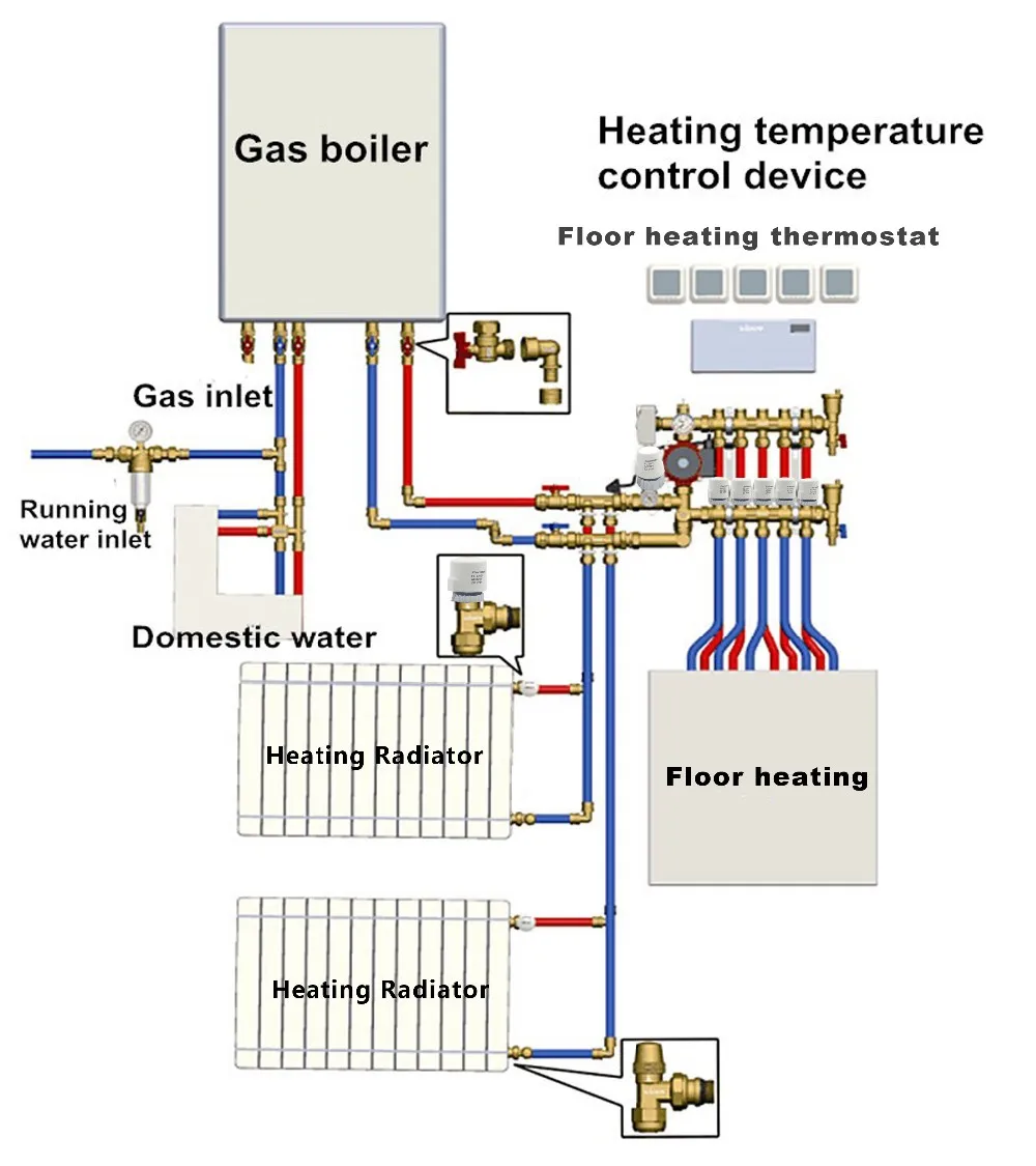

Проекты управления
5) https://ru.aliexpress.com/item/Thermal- ... 0.0.ZytS1a
6) EH01-1in-VALVE
тут есть пример подключения.
https://ru.aliexpress.com/item/220V-1-i ... autifyAB=0

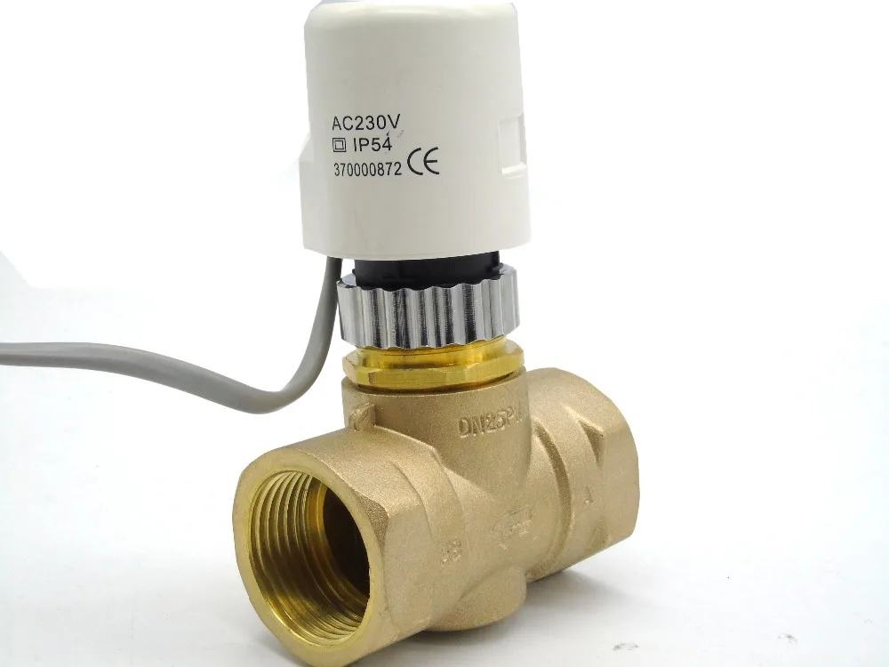

Aven писал(а):У меня такие:
https://www.aliexpress.com/item/Normall ... 66660.html
А чем управляете?
