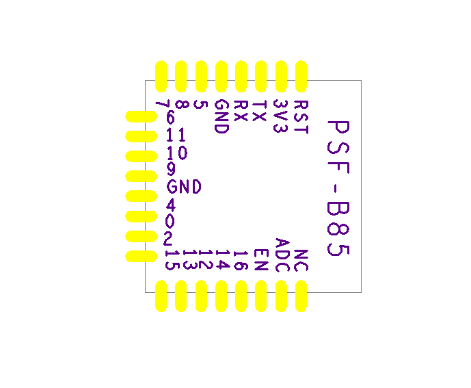

У него якобы такой модуль:https://www.itead.cc/wiki/PSF-B85. На основе ESP8285. Я жду, когда появятся EU-версии. Якобы скоро будут.

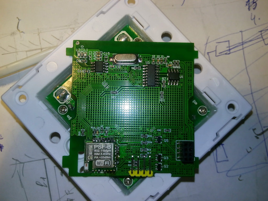

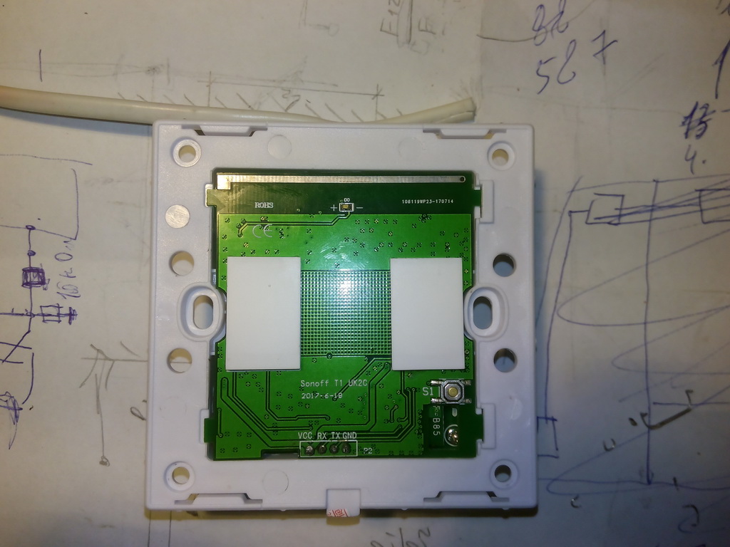

Пришел sonoff выключатель двойной, модуль wi-fi у него стоит на базе esp8285 и пытаюсь его прошить прошивкой wifi-iot.
Прошить то я его прошил, но проблемы начались при объявлении нужных GPOI, один сенсор получилось настроить так как она соответствует выключателю с одной кнопкой, а вот со второй не получается так как в прошивке под esp8266 нет таких выходов а это
GPIO 9 - сенсор
GPIO 5 - реле
Вот распиновка модуля на базе esp8285

победил я этот выключатель, за парка была в том что если в прошивка wifi-iot, в меню где прописываются GPIO, в пункте Setup GPIO MODE: прописывать 9 GPIO как вход и ли как выход то выскакивает ошибка ERROR ! GPIO 9 NOT USED ! ходя если его не объявлять и перейти сразу в под пункт Interrupt: и там указать Int2 on GPIO 9 в GPIO For Key: 5 то все отлично отрабатывает.
вывод: в пункте Setup GPIO MODE: нужно только указать GPIO где сидят выходные рыле.
