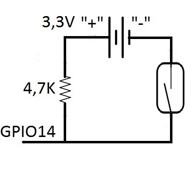

Zubkov писал(а):Вообще схема подтяжки GPIO неправильная... верно подключить на GPIO через резистор 4.7 кОм от +3,3 В (так называемая, подтяжка на плюс)...
геркон замыкает прямой ноль без всяких резисторов!
Так что-ли получается ?
Zubkov писал(а):достаточно ИЛИ через прерывание 1 сделать со свойством "any" и ловить в мажоре топик "Int1 on GPIO14" с нулем или единицей ИЛИ ловить вход на GPIO14 простой ноль или единицу
Как тогда прошивку wifi-iot настроить ?
P.S. И ещё вопрос: будет ли такая схема работать при подключении счётчика воды (тоже с герконом) или обычной кнопки и влияет ли длина проводов на номинал резистора ?

Правильно всетаки через два резистора
Дверь постоянно закрыта, соответственно геркон замкнут и при схеме "+" через 4.7к и " -" получается что львиную часть времени закорочен плюс на минус через 4.7к, такаясебе грелочка.
Что касается как достаточно выставить в мажоре, поэксперементируете и поймете почему именно так, а не по другому)

yurat2008 писал(а): такаясебе грелочка.
соглашусь, что так нельзя...
НО есть же разные герконы)) нормально замкнутые и нормально разомкнутые - так что можно переиграть... где-то попадалась инструкция про настройку именно геркона под прошивку wifiiot... найду - скину...

А если дверь в частном доме и летом оставил на проветривание, или просто не прикрыл , тогда если переиграть геркон будет замкнут при открытой двери, тоже не дело

не грелка вроде
3.3v**2/4700 om=0,0023170212765957 вт
