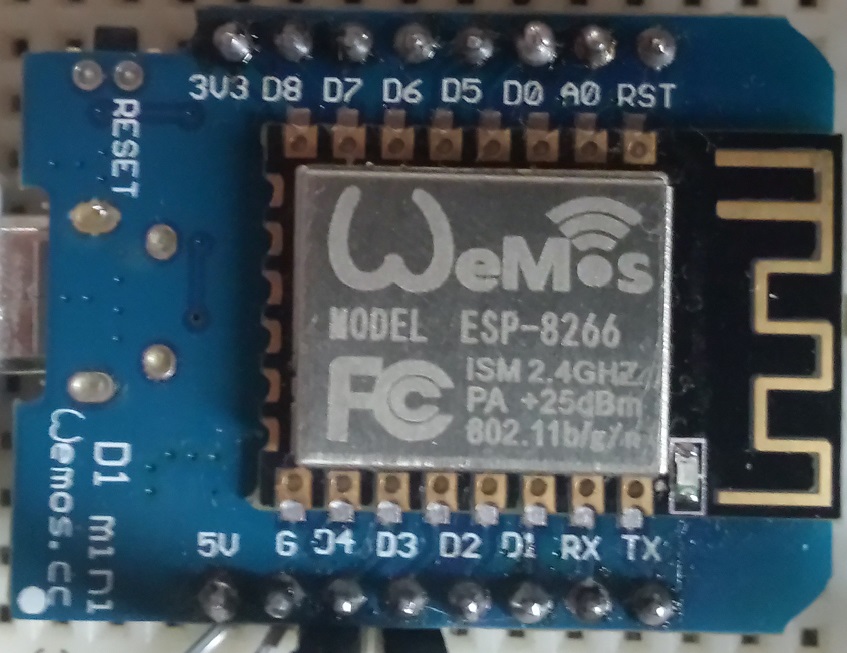

Сообщение Jilber » Вт янв 30, 2018 11:39 am
Wemos D1 mini.jpg (149.85 КБ) 7612 просмотров
Чип с обратной стороны без маркировки.

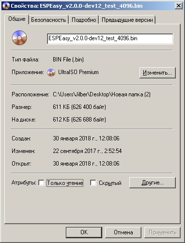

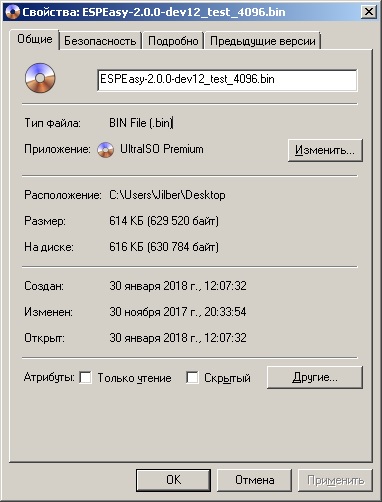

anapogo писал(а):Попробовал, та-же история, на мгновенье точка появилась и исчезла... память у меня точно 4М...
это не понятно-что за прошивка
в той ссылке что Вы дали https://github.com/letscontrolit/ESPEas ... .0.0-dev12
размер 626400, а скачанная из того поста 411573
а как у Вас она работала с PZEM если нельзя зайти в настройки?
Действительно, даже названия немного разные разные (в одном "-", а в другом "_":
Сейчас PZEM подключен к другой плате с прошивкой wi-fi-iot, но на какой-то версии ESPeasy PZEM точно работал. Я пробовал прошивать много раз разные версии ESPeasy и на каких-то версиях с горем пополам удавалось подключиться к точке доступа. Сейчас попробую подключить тот Wemos и проверить версию прошивки.
