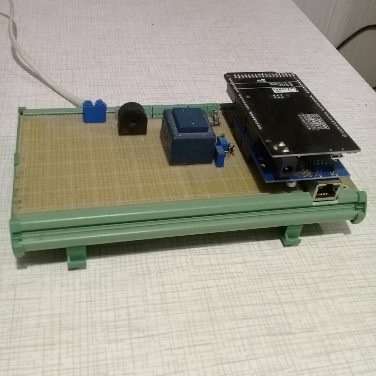

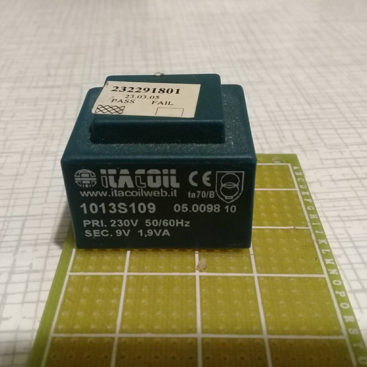

Сам использую трансы напряжения от Аварийных светильников ( с аккумуляторами). До меня пахали нонстоп 5-7 лет. Как вариант на развалах искать б.п. от древних радио-телефонов Sony , Panasonic . Китайцы делают готовые модули для Ардуины со всей обвязкой. Но цена 6 баксов.
Транс для печатного монтажа
Электро Мега
Варианты исполнения

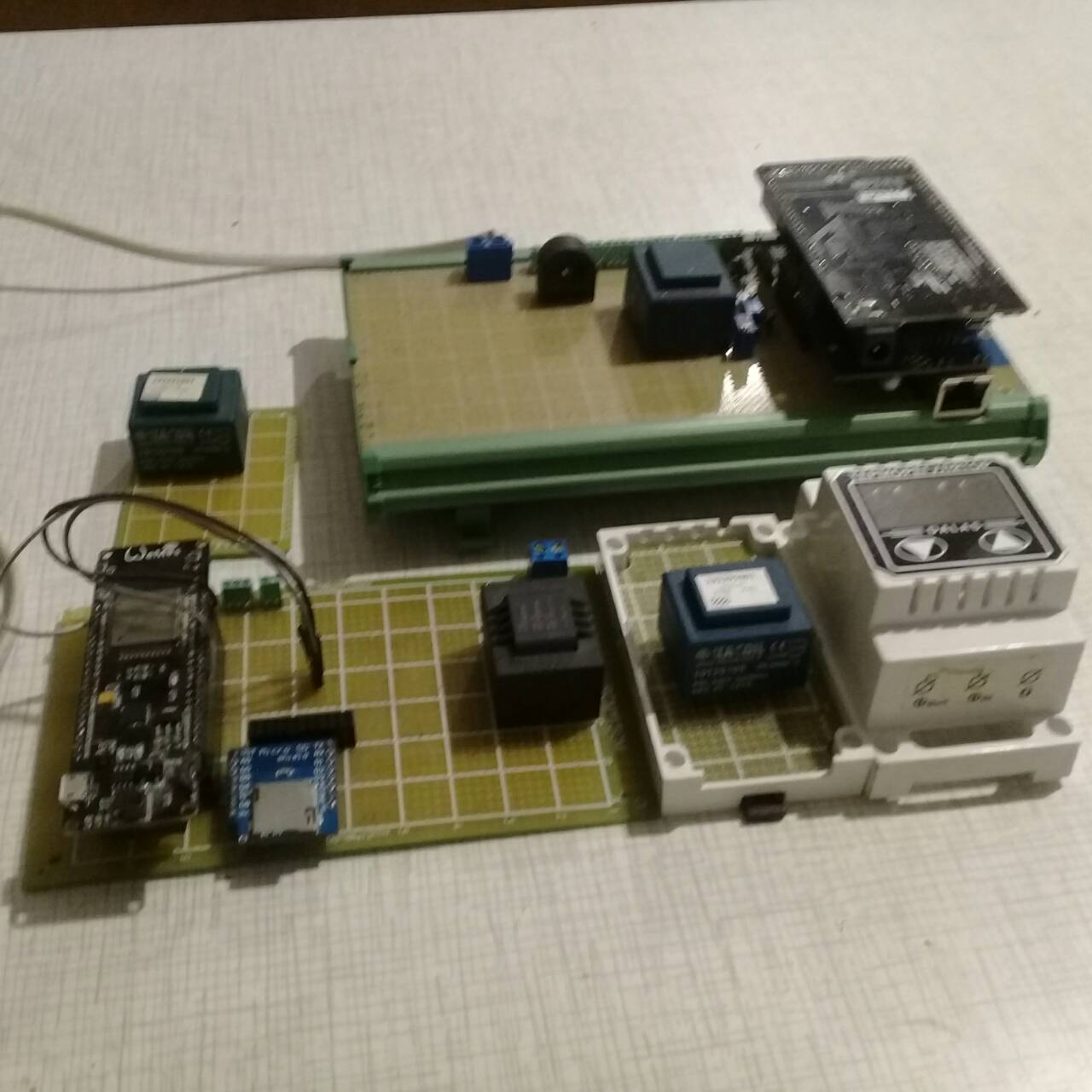

PS. Прикрутил ведь электомодуль к ESP32. Только загрузка проца подскакивает до 100%. Пока разбираюсь с библиотекой.
PSS. Если на 1 вольт , можно без делителя , но среднюю точку с кондером ставить все равно надо.

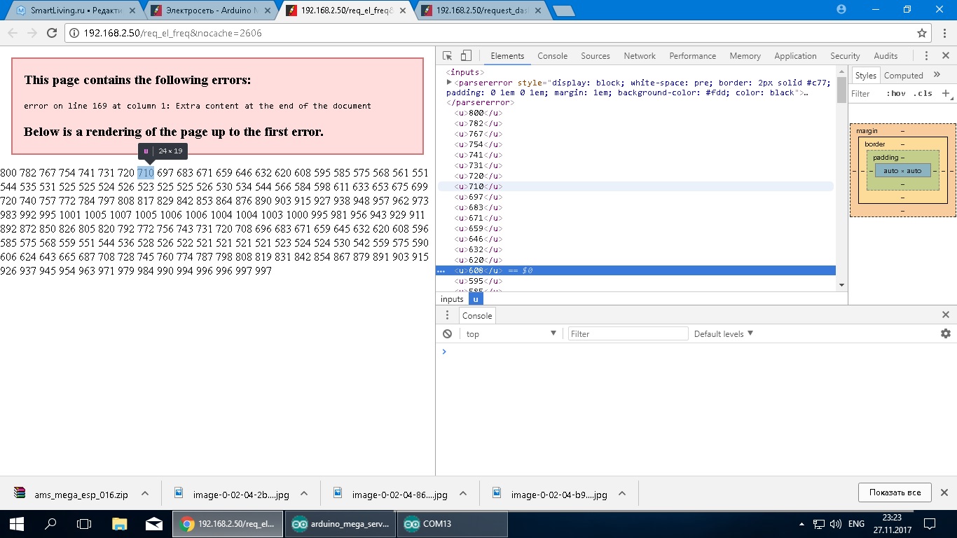

Беда какая то с 016 версией. Все работает , кроме вывода осциллограммы. Сильно грешу на SD карту.Хотя на 015 АМС вроде работает стабильно. А для меня это самый главный график (((

Сбрось файлы по графику в лс. ESP32 лежит без дела. Посмотрю
