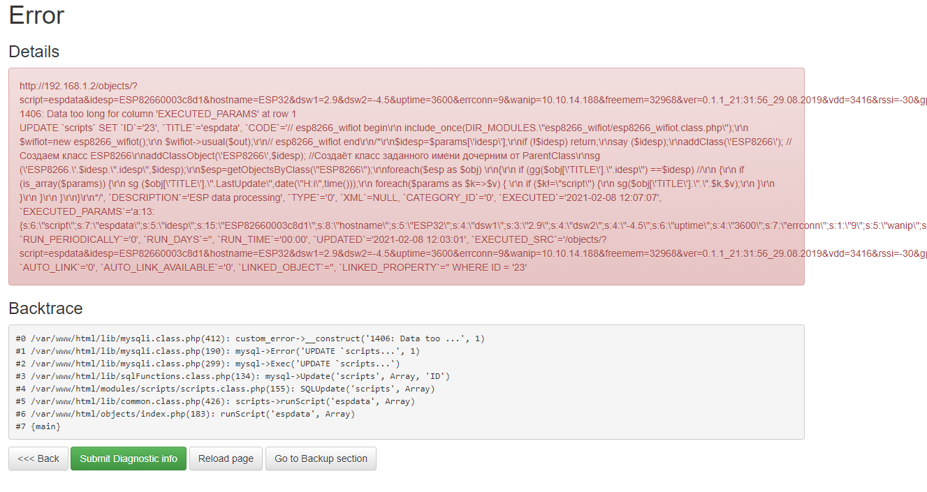

Сообщение Fantom » Пн фев 08, 2021 12:16 pm
Всем привет. Подскажите кто нибудь, не появляются еспшки, система чистая, только установил, поставил модуль ESP из маркета, на еспшках прошивка wifi-iot.com. По уарт смотрю данные вроде шлют mjd get: ... socket send success. Send 284 b.
Вбиваю в браузере
http://192.168.1.2/objects/?script=espdata&idesp=ESP82660003c8d1&hostname=ESP32&dsw1=2.9&dsw2=-4.5&uptime=3600&errconn=9&wanip=10.10.14.188&freemem=32968&ver=0.1.1_21:31:56_29.08.2019&vdd=3416&rssi=-30&gpiout3=1
вылетает ошибка (см.скрин). Куда копать? Че ей не нравиться?
СкринПоказать
UPD. Решил проблему, надо в phpmyadmin выполнить запрос SET @@global.sql_mode= '';
Решение нашел здесь https://stackoverflow.com/questions/159 ... lumn-mysql
