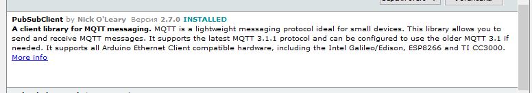

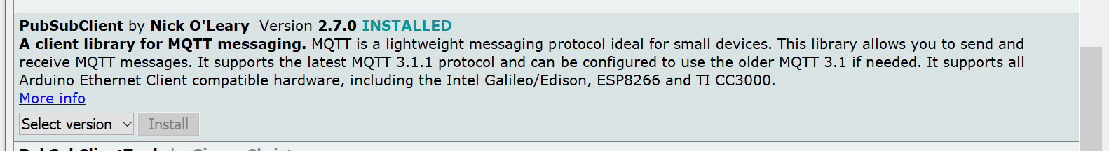

При установке библиотеки PubSubClient, в описании я не вижу, чтобы эта библиотека подходила для ESP32
Какая версия ESP32 для платы у вас стоит?
Какая версия PubSubClient у вас?

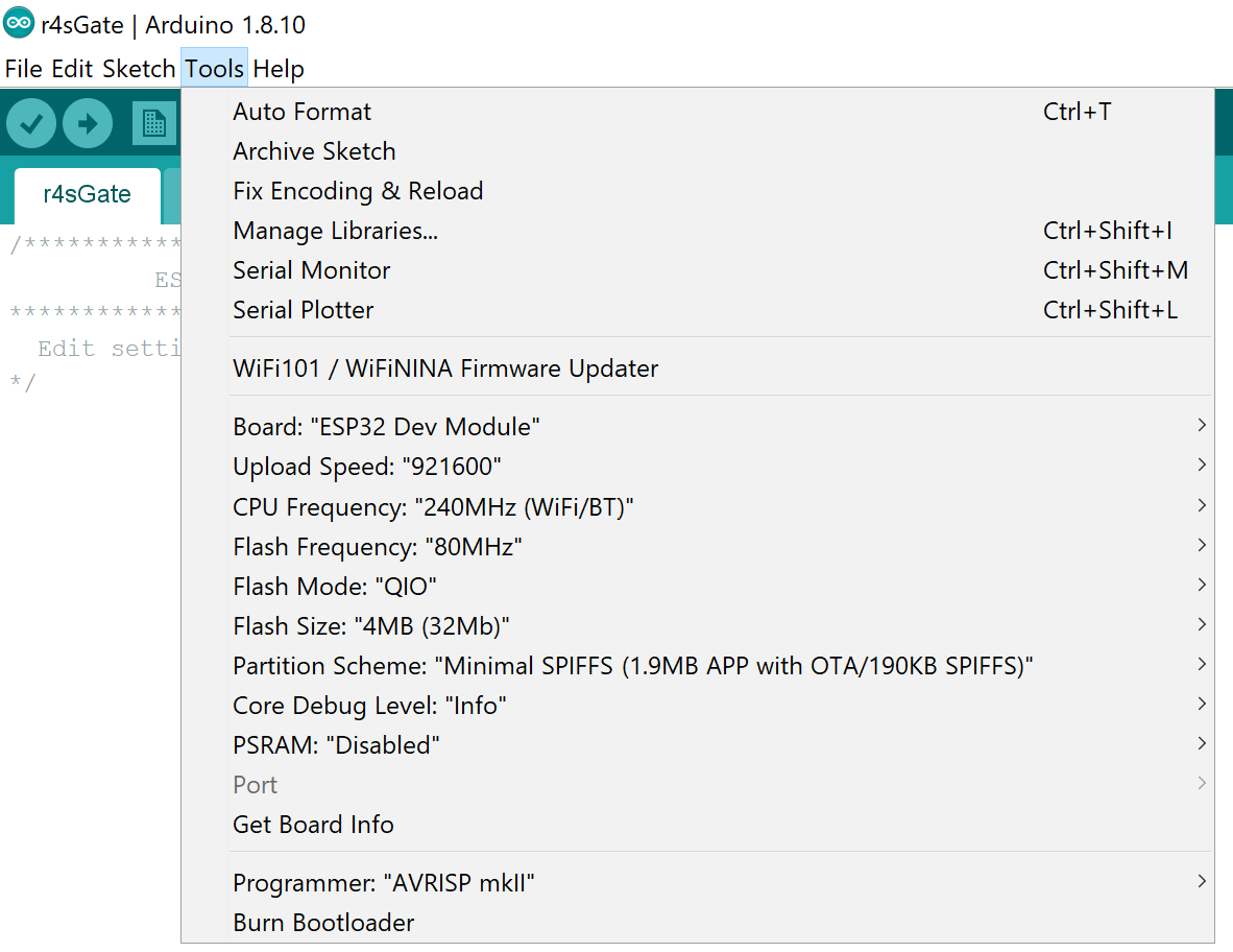

Re: Шлюз на базе ESP32 для R4S-устройств (Ready for Sky/Nordic)
Сообщение olehs » Пн окт 21, 2019 1:04 pm
вот так
Annotation 2019-10-21 130259.png (74.09 КБ) 6123 просмотра
Annotation 2019-10-21 130321.png (29.01 КБ) 6123 просмотра

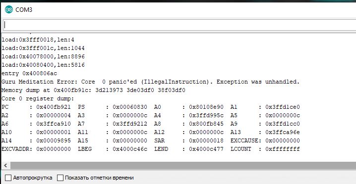

Что-то никак ваш скетч не хочет устанавливаться. У вас на скриншоте выбрана скорость 921600
Если я выберу скорость загрузки 921600, то появляется вот такое сообщение

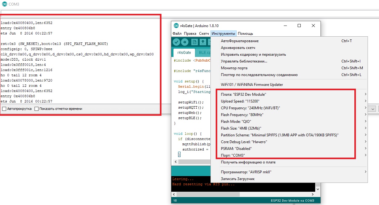

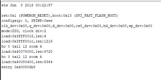

Если я выберу скорость загрузки 115200, то появляется вот такое сообщение и почему-то он сообщает про такой режим работы с памятью DIO. Бывает, что одни модули работают в DIO, другие в QIO.
тип памяти DIO.JPG (30.04 КБ) 6098 просмотров

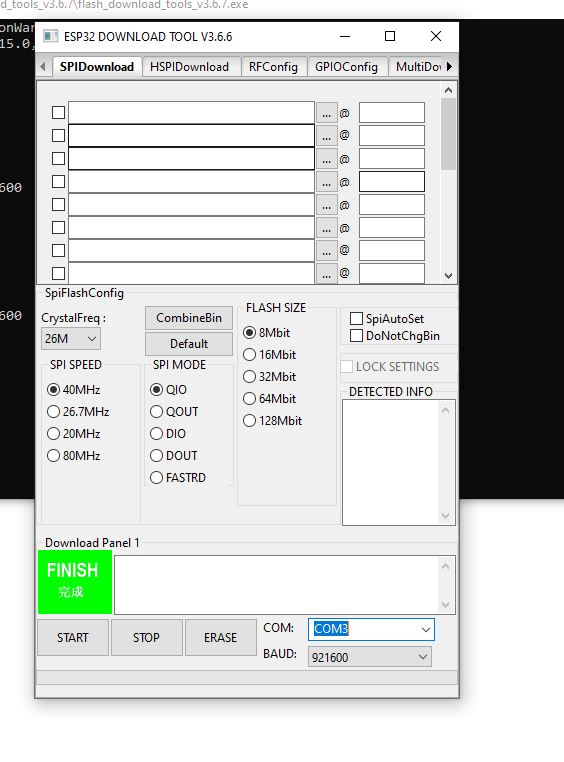

Саму ошибку я устранил с помощью flash tool, стер все данные с памяти
ПО для стирания.JPG (67.12 КБ) 6098 просмотров

Вопрос решился, нужно было выбрать Flash Mode DIO, теперь другая проблема

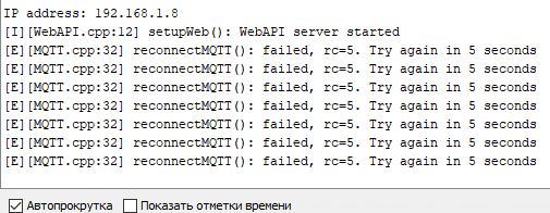

нет подключения.JPG (41.83 КБ) 6095 просмотров

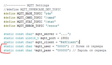

В настройках я указал все так, указал свой IP адрес, не 192.168.1.8, а другой, а на скриншоте я его стер, добавил две строки для авторизации, но почему-то он указывает другой IP адрес, а не тот, что я указал?
настройка скетча.JPG (31.9 КБ) 6095 просмотров
Сообщение olehs » Пн окт 21, 2019 9:53 pm
Все верно, там должно быть DIO, я неправильный скриншот сделал (менял плату на другую и не все вернул назад).
По умолчанию плата получает адрес от роутера по DHCP, его можно не указывать (если хотите, конечно, то это нужно сделать в функции setupWiFi()).
В разделе MQTT Settings указывать нужно адрес сервера, где крутится MQTT-брокер, а не какой-то другой. Ну либо вообще ничего не указывать, если вам не нужен MQTT

Вот оно что, а я тут голову сломал, не мог понять, почему не работает на QIO :D . У меня имеется сервер MQTT и на нем настроена авторизация. Я правильно понимаю, чтобы шлюз подключился к серверу MQTT, нужно добавить эти строки?
static const char* mqtt_server = "0.0.0.0"; //Адрес сервера
static const uint16_t mqtt_port = 1883; //Порт сервера
static const char* mqtt_user = ""; //Логин от сервера
static const char* mqtt_pass = ""; //Пароль от сервера
static const char* mqtt_client = "R4SClient";

Я указал IP адрес сервера MQTT, а он почему-то тянет IP адрес, который ему выдает DHCP. Строка static const char* mqtt_server = "0.0.0.0"; указывает конкретный ip адрес сервера или эта строка не работает?

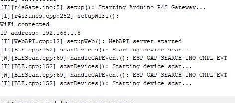

Сообщение Divan » Вт окт 22, 2019 12:27 am
с горе пополам получилось, но чайник не находит и не хочет с ним сопрягаться. Через gatttol соединение проходит успешно, а вот с esp32 как-то не получается. Просто в gatttool я использую gatttool -t random -b 00:00:00:00:00:00 -I, может здесь также?
И почему-то ip по прежнему он показывает 192.168.1.8, когда я подключаюсь к нем через web по 192.168.1.20?
