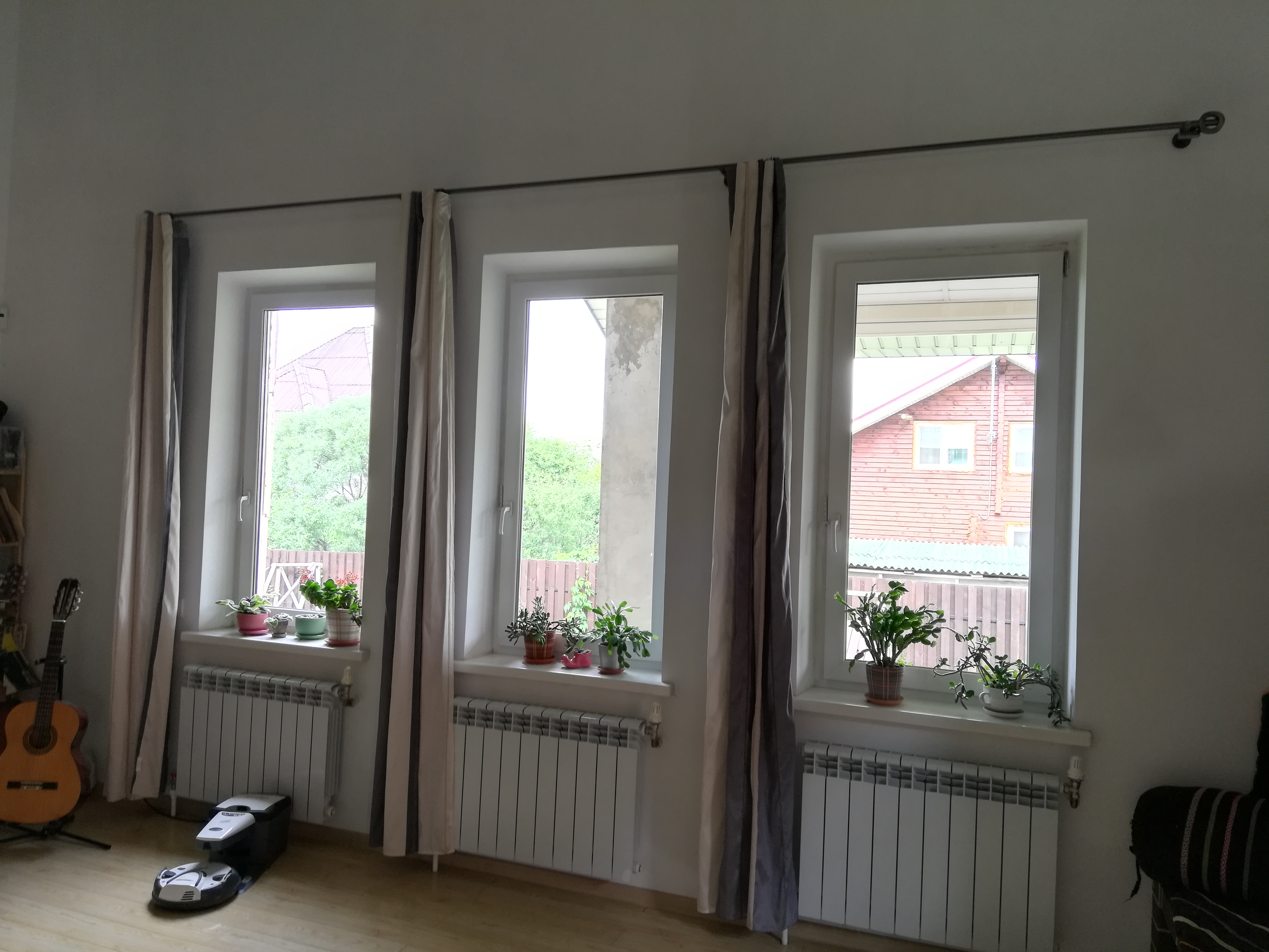

Редуктор червячный что на фото такой? https://ru.aliexpress.com/item/DC-12V-G ... autifyAB=0
Он сможет вытряхнуть занавески 2.5х2.5 метра?

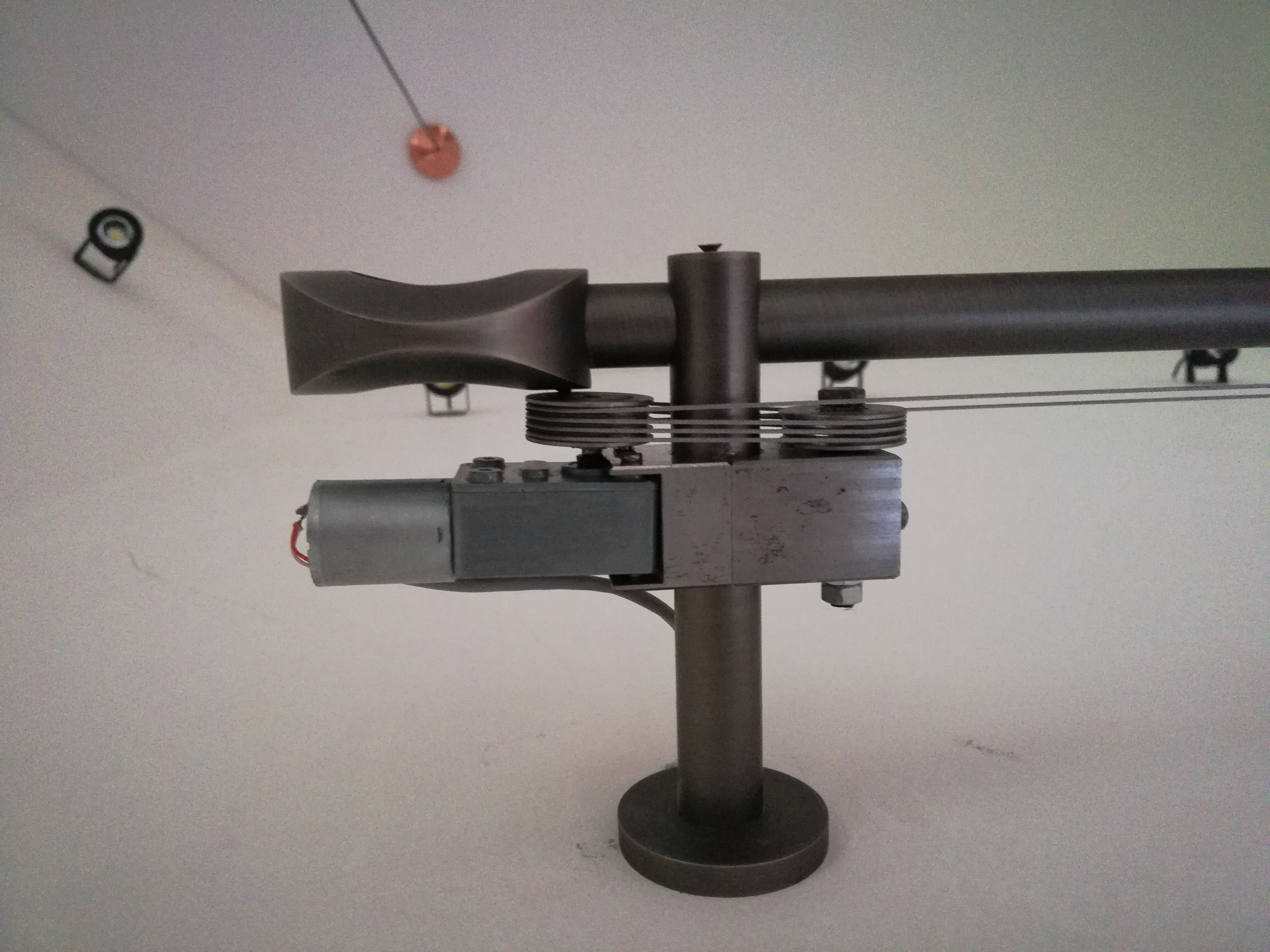

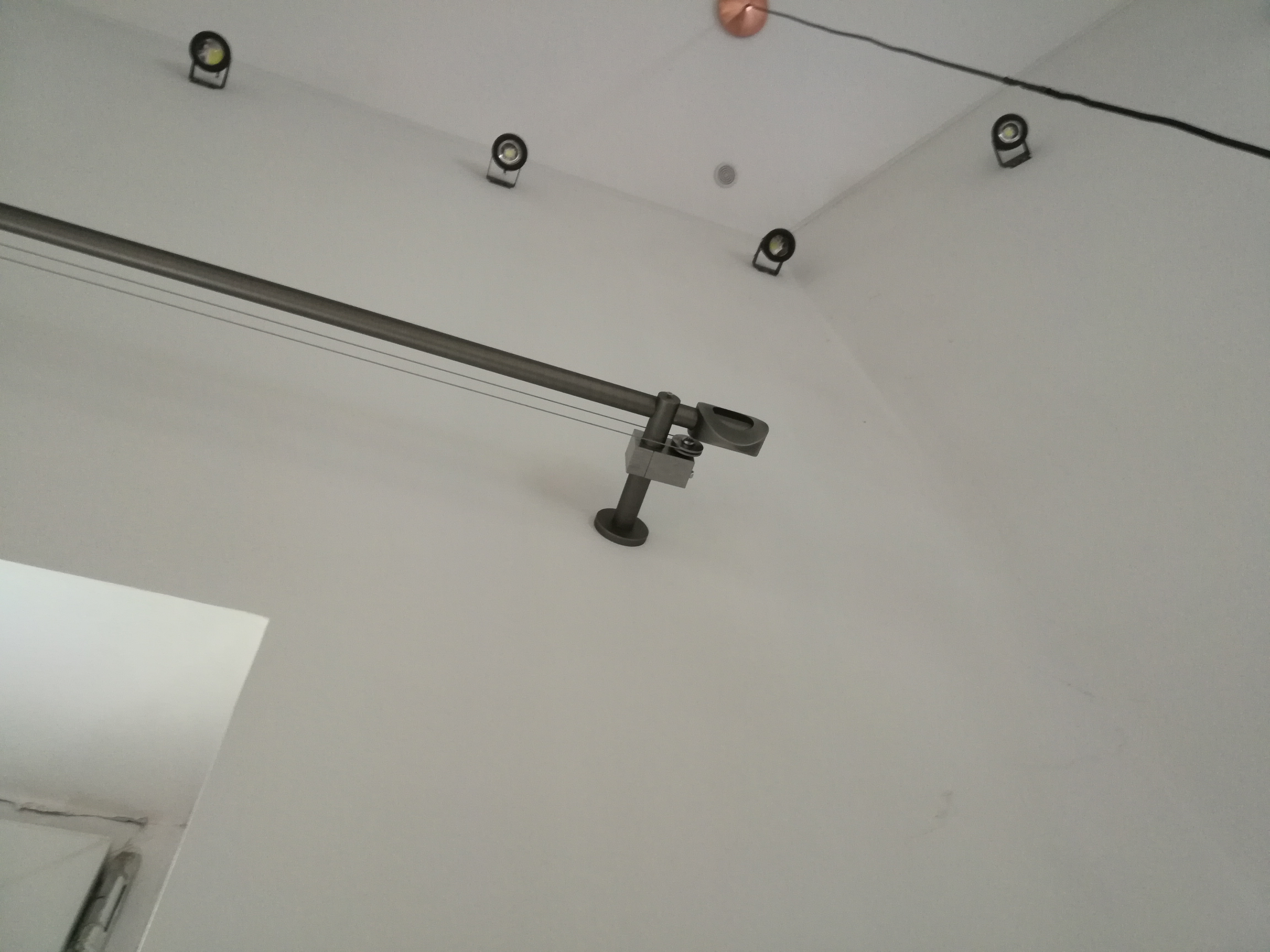

У меня в зале один такой привод таскает 3 занавески по 1,5 метра. Эти привода/редуктора есть на разные передаточные числа.
Я брал такой
12 В 10 об http://s.aliexpress.com/7NNnyquI?fromSns=Copy to Clipboard
И переставлял в нем шестерни местами. Получилось 30 оборотов.
Но вообще можно смело брать на 60 оборотов.
Чертежи чуть позже.

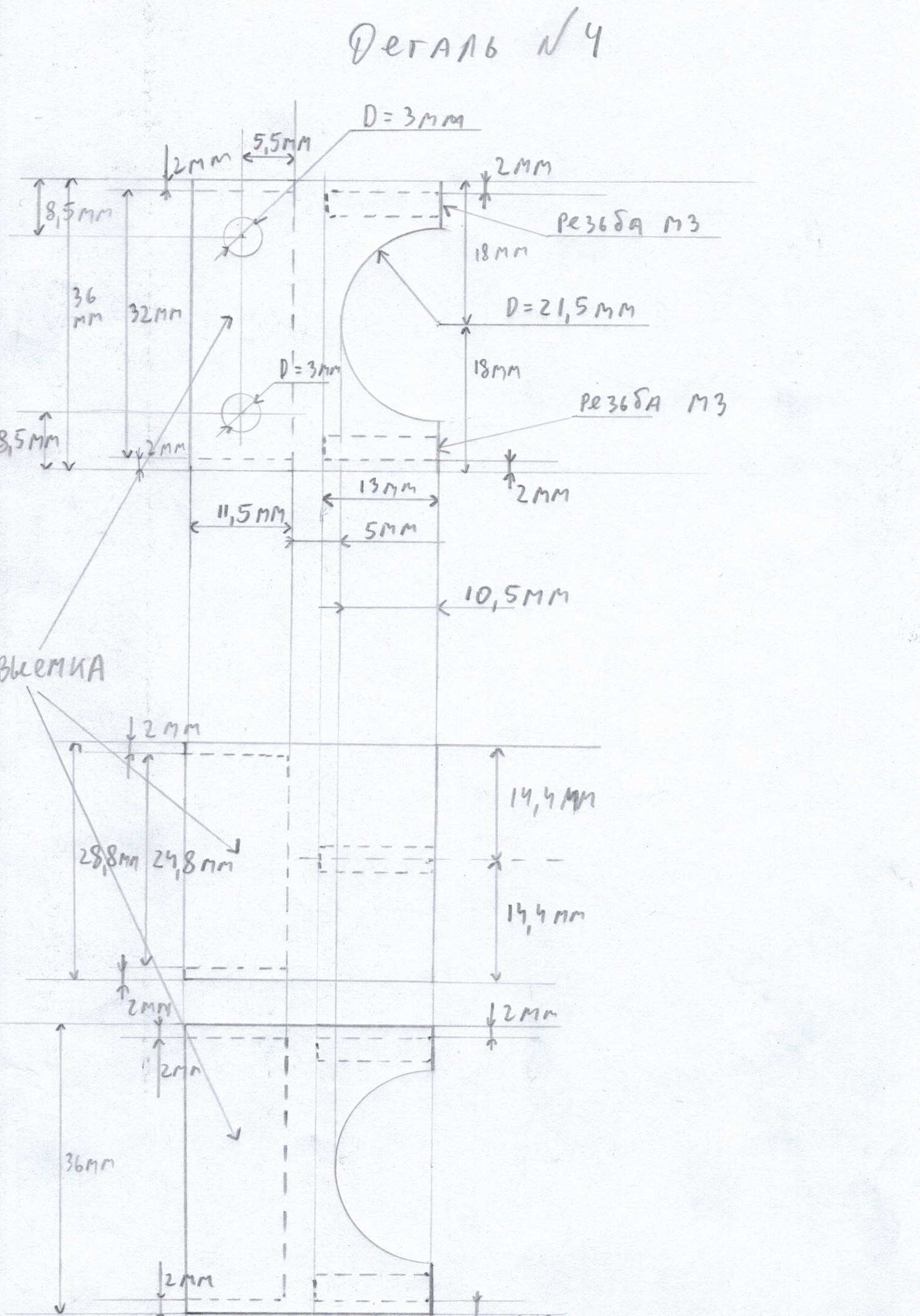

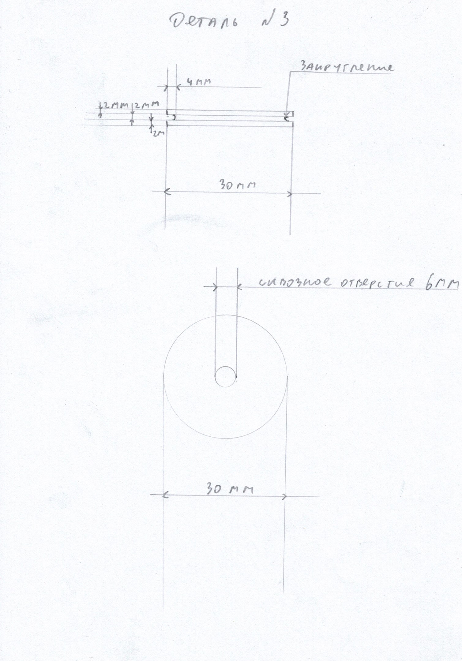

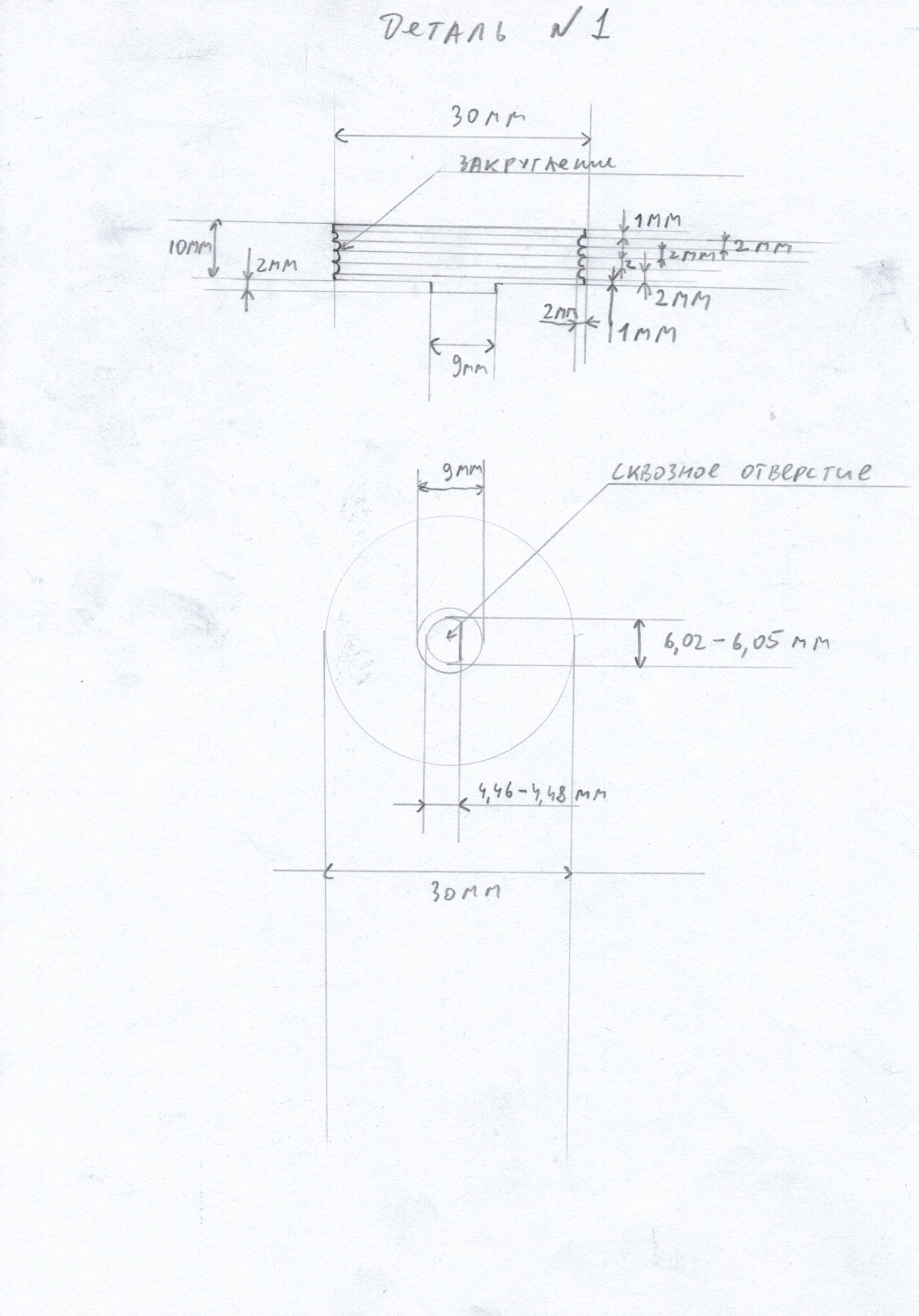

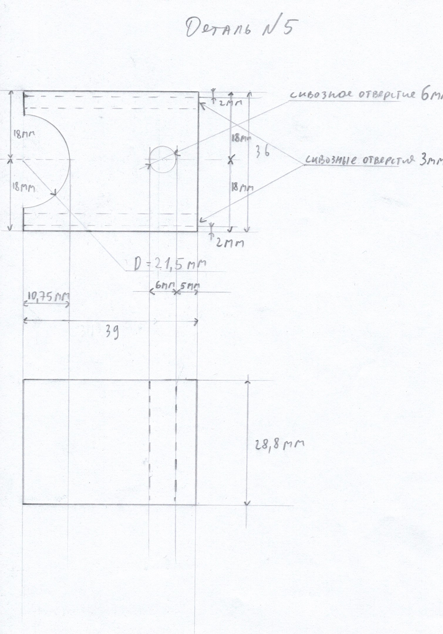

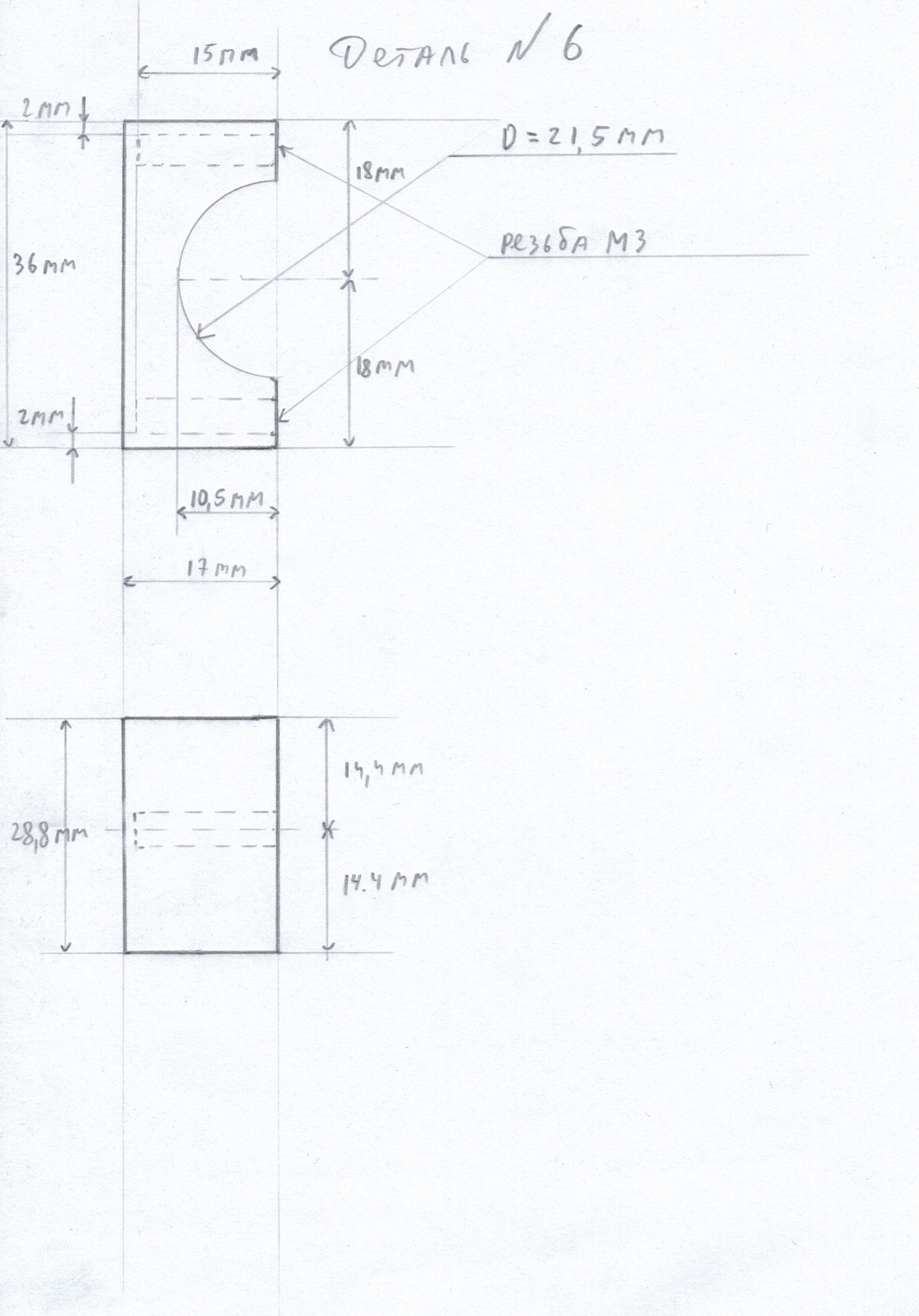

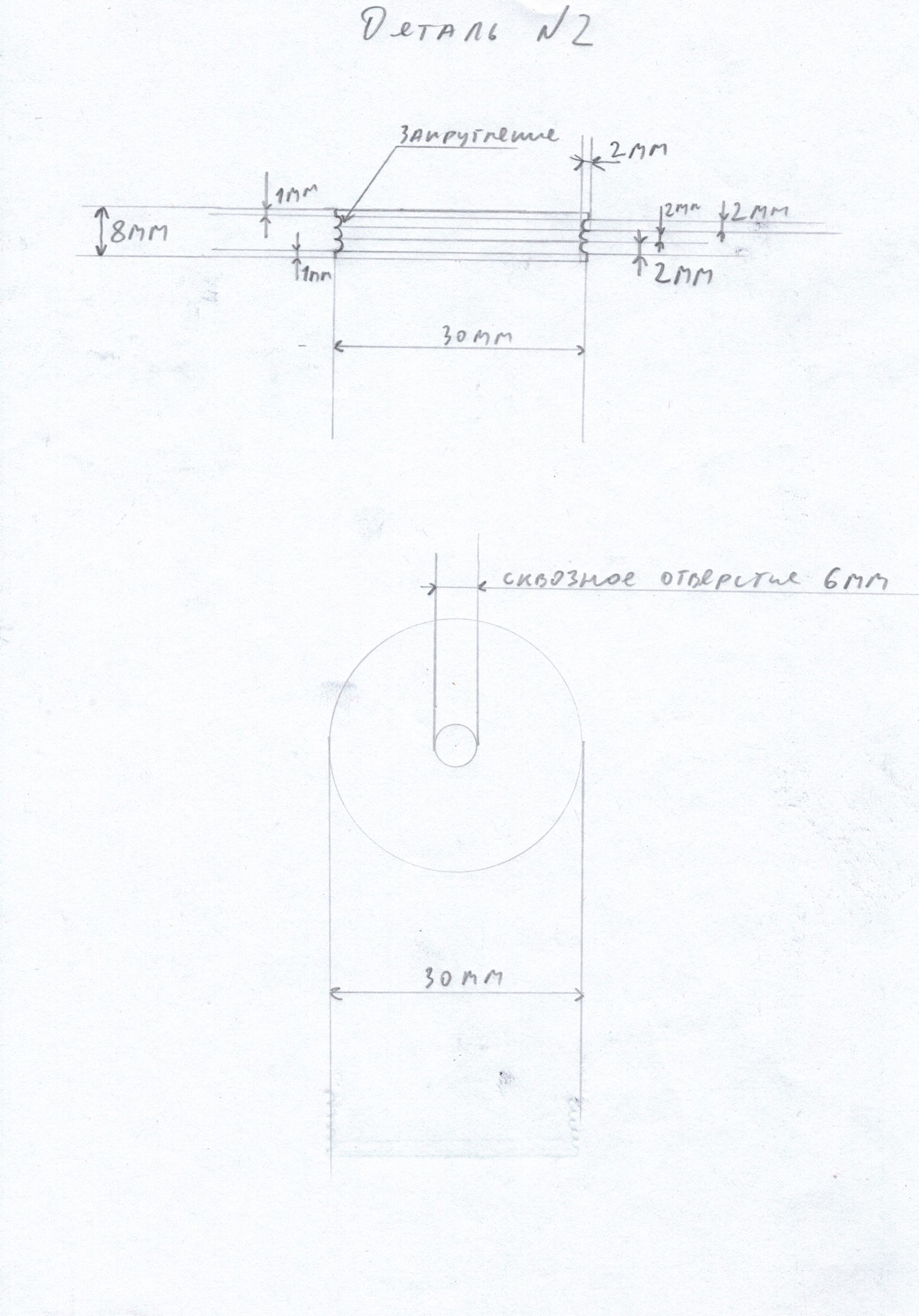

Для одного комплекта необходимо:
1,2,3,4,5 детали по 1 шт.
6 деталь - 2 штуки.
Делал этот человек:
https://vk.com/id200329038
300р деталь.
Если обратитесь к нему - он вспомнит этот заказ.
Он предложил немного модернизировать чертеж. В частности винты использовать не М3, а М4, с соответствующей правкой в чертежах. Диаметр мегаотверстия делаете под ваши каризы/кронштейны без зазора. Вся конструкция должна очень плотно сидеть на карнизе и не болтаться.
По опыту эксплуатации так же рекомендую углубить канавки в деталях 1 и 2. По началу трос слетал.
Так же осталось некоторое кол-во плат контроллера wifi для всей этой конструкции. Могу отдать за недорого. Или спаять уже готовое устройство. Контроллер устанавливается прямо в подрозетник. Сверху выключатель АВВ на 3 положения. Посмотрю номер выключателя - напишу.

деталь 2 с закруглениями не понял (понял под три лески), как останавливается (концевики?), как управляется
workpage
Сообщения: 438
Благодарил (а): 51 раз
Поблагодарили: 86 раз
Re: Рулонные шторы. Привод с алиэкспрес.
Сообщение workpage » Ср июн 13, 2018 8:05 pm
Logrus писал(а):
Ср июн 13, 2018 7:55 pm
Это многоохватное сцепление. Использую не леску, а нержавеющий трос, 1,6мм вроде. Очень эластичный. Концевиков нет. Изначально с обратной стороны платы ставил ограничитель тока, но потом отказался от этой идеи. Засекаю точное время открытия, и прописываю в контроллер. Если штора упирается в крайнее положение - ничего страшного. По максимальному току проходит.
Управляется самодельным контроллером wifi c mqtt. Живёт он в подрозетнике под выключателем.

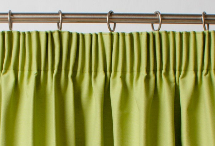

А как сами занавески цепляются к карнизу и к тросику?
workpage
Сообщения: 438
Сообщение workpage » Пт июн 15, 2018 10:24 am
skysilver писал(а):
Чт июн 14, 2018 9:48 am
Шторы висят на кольцах. Шли в комплекте с карнизом. Карниз покупал в леруа. Самый стандартный.

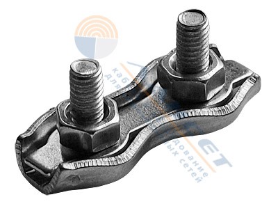

Концы троса соеденяются с помощью такого миниатюрного зажима. К этому же зажиму, с помощью стяжки, крепится первое кольцо шторы.
