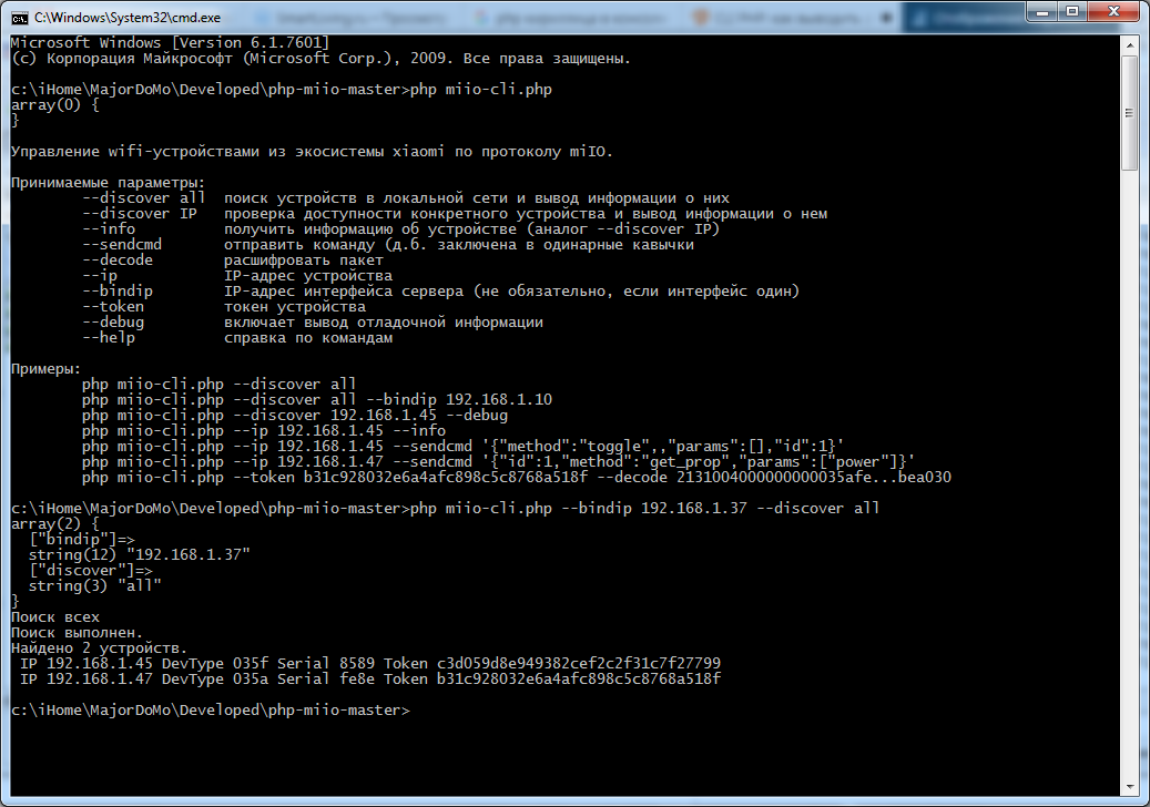

Gelezako писал(а):Но вот столкнулся в главной проблемой, вы выводите в консоль кирилицу, а под виндой из-за разности в кодировке выводятся не читаемые символы. Пробовал в notepad++ пересохранять файл в разных кодировках, но это не помогает. Может подскажите решение? А то не охота выводимый текст на латиницу переписывать
Я тестировал и под виндой (Win7x64Pro). Кириллица нормально отображается. В настройках консоли указан шрифт с поддержкой юникод Lucida Console.
win cmd.png (99.5 КБ) 6955 просмотров
