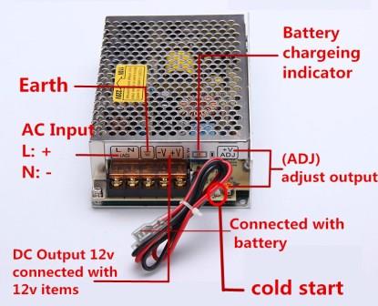

если не стандартный УПС то на уровне 12В можно вот такой собрать
, а потом понижать до 5В.

сегодня были испытание этакой приблуды. https://ru.aliexpress.com/item/-/328491 ... 33edlGzDr1 Электричество вырубили около 5 утра, а восстановили в 9. Система прислала сообщение, что оно перегрузилось и запустилось заново, состояние зелёное. Значит акум не потянул 4 часов
Raspberry Pi 3B+
