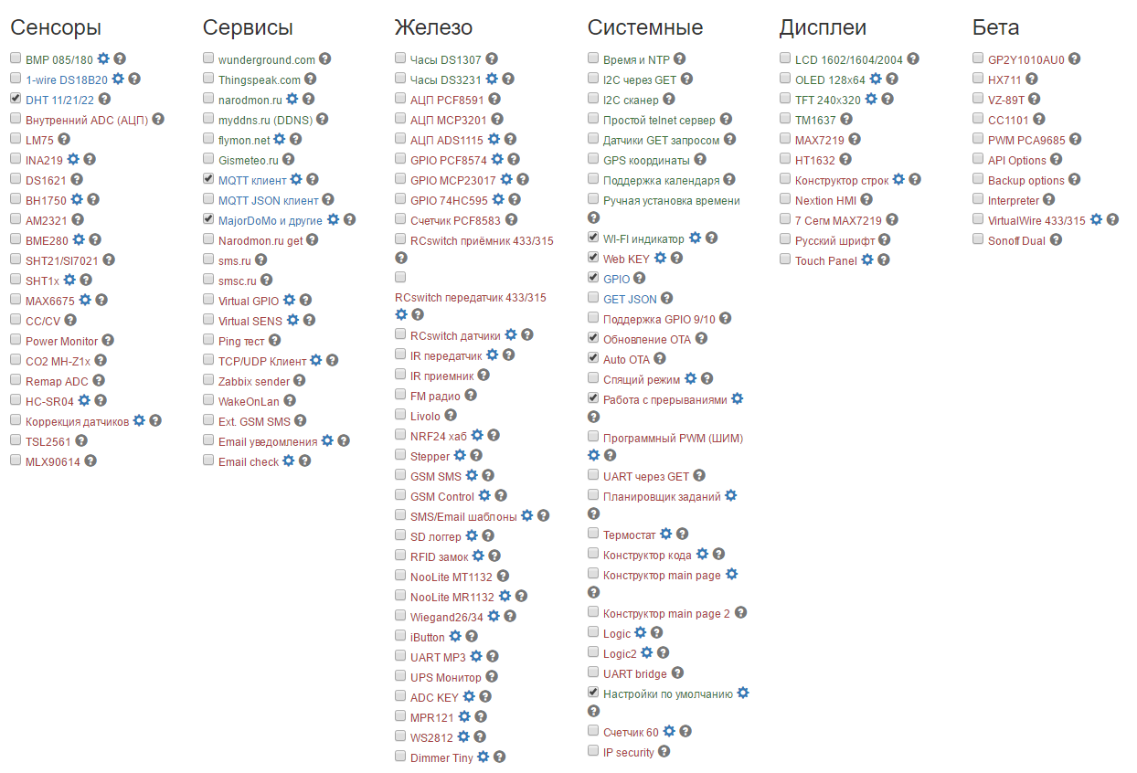

directman66 писал(а):Всякие варианты испробованы, как только добавляю ота ключ, в момент прошивки происходит сбой и прошивка прекращается. Убрав ОТА прошивка заливается. Такая-же проблема наблюдается и при заливке прошивок в ITEAD SONOFF RF. Если кому-то удалось залить прошивки в них с режимом OTA, поделитесь методом, как вам это удалось.
Прошивка с wifi-iot.com с включенными "Обновление OTA" и "Auto OTA" залилась и работает. Сначала я заливал без этих фич двумя файлами, как Вы писали. Но девайс не хотел заводиться. 2 дня мучился. Потом включил 2 эти фичи ОТА и сайт мне выдал 3 файла для 0x00000, 0x01000 и 0x81000. В ESP8266 Flasher использовал Ваши настройки, но грузил уже 3 файла. Главное - поставить крестики, которые есть слева возле пути к файлам (сначала я их не заметил и не мог понять, почему не все файлы прошиваются). После перепрошивки сразу все завелось. Проверил ОТА - работает. А вот чувствительность сенсора тоже показалась намного слабее Sesoo, но потом понял, что не нужно нажимать одним пальцем, а нужно просто ладошкой слегка прикоснуться или несколькими пальцами, чтобы сенсор покрыть большей площадью.

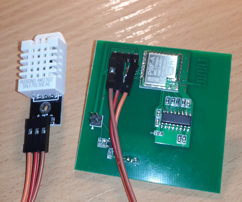

А можно ли к sonoff touch подключить DHT22? Хочу установить выключатель в ванную комнату, там есть под ним розетка. Как раз 0 буду брать из нее и могу вывести аккуратно DHT22.

yurat2008 писал(а):Там свободны только gpio1 и 3 , те которые Rx и Tx. Теоретически работать может.

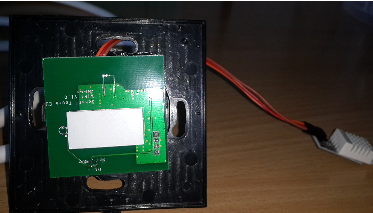

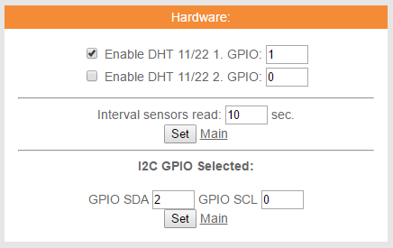

Подключил DHT22 к GPIO1. На прошивке wifi-iot заработало сразу.

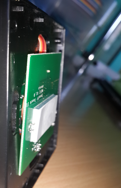

Самое интересное, что когда вывел датчик за пределы корпуса проводами, то чувствительность сенсора включения/выключения стала гораздо лучше. Похоже, что провода немного подталкивают плату с сенсором ближе к стеклу. Выводил обычными проводами для ардуинки через верхнюю часть выключателя, как раз там, где плата на клею держится, но провода не дают плате сесть на клей. Теперь выключатель работает почти как Sesoo.

Как подключал фото и схему скинь, пригодится людям
