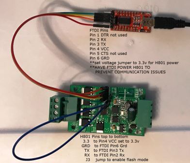

О, нашел сообщение ( но не поиском)))). Почитай про проблемы у человека. ТУТ . По фото не видно букву ЕСП, но есть L4 . Похоже на F вариант. Интересно, она вообще шьётся ?

в общем заказал себе повторно такой модуль, придет, буду разбираться.
https://ru.aliexpress.com/item/Wireless ... 0.0.tiZFE0
Сообщения: 2800
Благодарил (а): 380 раз
Поблагодарили: 695 раз
Re: управление RGB лентами
Сообщение directman66 » Ср апр 05, 2017 10:58 pm
В общем докладываю:
Пришел новый такой же модуль, завелся 1)подключился к приложению magic home.
2) на малину ставится питоновский скрипт https://github.com/beville/flux_led
3) rgb управляется простым вызовом питоновский команд без всяких перепрошивок. Интеграция с MD простым добавлением скрипта. Сергей, насколько трудно его интегрировать в виде плагина?
4) возможные команды описаны тут https://github.com/beville/flux_led/blo ... /README.md
И самое интересное - в родной программе можно ленту использовать как аналог Филипс эмбилайт. Там есть режимы светомузыка и т.д
Интеграция в MD на малине:
1) Создаем объект RGBkitchen со свойством colore
2) Создаем объект test со свойством txt для тестов
3) создаем питоновский файл по адресу /home/pi/flux_led.py и даем права на запуск

есть вот такой модуль LIXADA Н801 по цене схожий, только в нём ещё два канала и место для гребёнки есть.

Вот такой недавно пришёл. Все никак не займусь с ним

DimSun75 писал(а):Вот такой недавно пришёл. Все никак не займусь с ним Изображение
для прошивки rx-rx tx-tx :)
