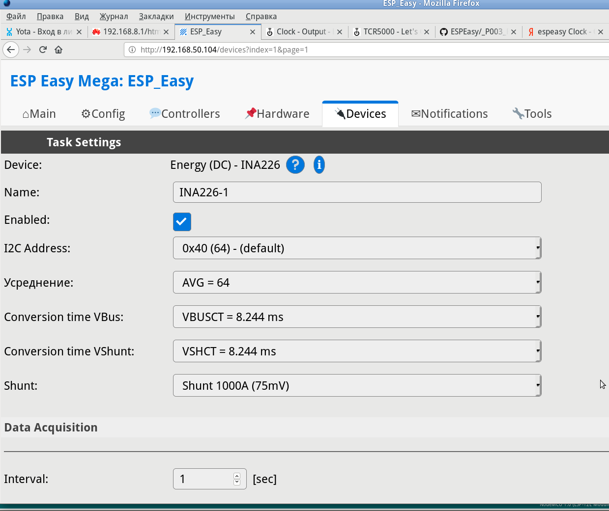

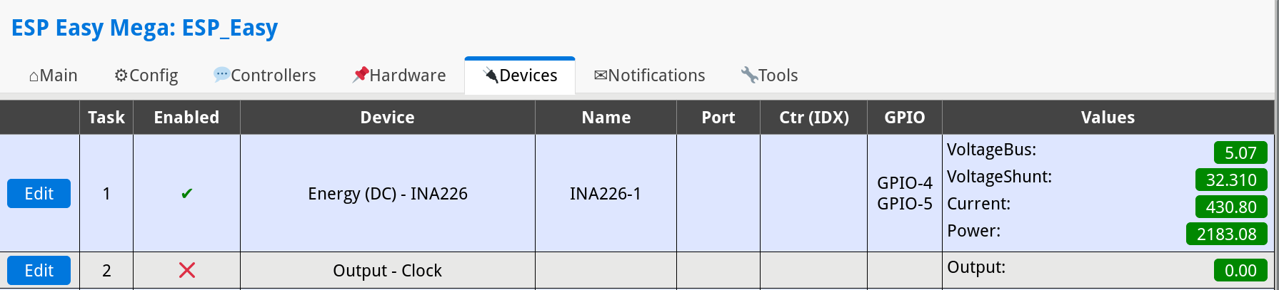

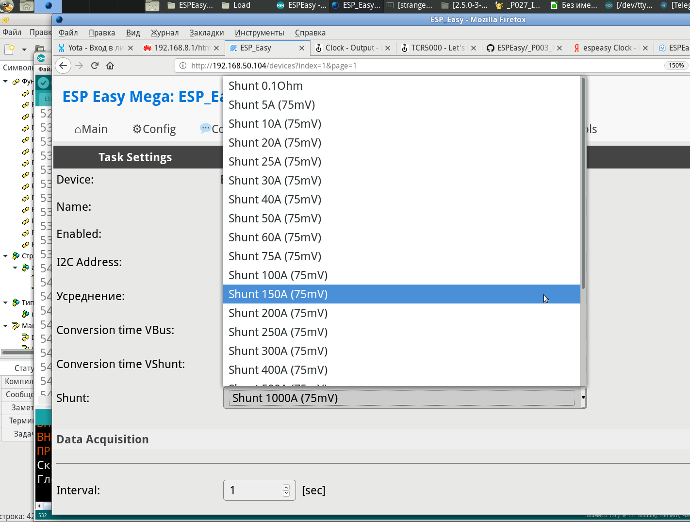

Сообщение Strangeman » Пт мар 15, 2019 6:50 pm
Открытые платформы рулят.
Посмотрел я с тоской на плагин для INA219, что в комплекте идет, потом еще раз посмотрел...
Да и запилил для INA226 почти полноценный.
Снимок экрана в 2019-03-15 18-44-13.png (62.46 КБ) 9457 просмотров
Снимок экрана в 2019-03-15 18-44-42.png (111.82 КБ) 9457 просмотров
Снимок экрана в 2019-03-15 18-44-53.png (208.16 КБ) 9457 просмотров
