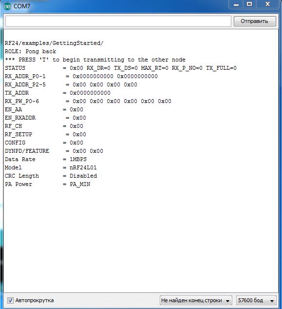

У меня другая проблема. Все регистры либо 00 либо FF??? Короче все параметры не коректно читает.
Arduino Pro mini 3.3 - проверял порты жывые.
Проверял осцилографом сигнал, что-то есть.
На нанке такая же платка и тот же скеч - работает.
Что делать не знаю. Может конечно на ардуинке порт spi выпалили. Но осцилогроф то показывает какие то сигналы

Подключение стандартное. В принципе везде и в этой ветке описано. На Arduino Nano работает. Ну например http://computer-service.pro/smf/index.php?topic=63.0
Скетч стандартный пример RF24 GettingStarted.pde
Функция radio.printDetails(); выводит

Сообщение Ivan » Вт окт 14, 2014 8:42 am
Похоже спалил модули. Причём 2 сразу.
Пока подключал проводками работали. Как только выпаял разъёмы и впаял проводками.
Перестали работать.

Ivan! Абсолютно такая же картина когда пины местами меняешь
- https://www.dropbox.com/s/v6jbfny9s3fbojl/1.jpg?dl=0
если у тебя строчка RF24 radio(9,10), то попробуй поменять ее на RF24 radio(10,9)

Я понимаю что SPI не работает. Попробую

Сообщение Ivan » Вт окт 14, 2014 1:31 pm
Та же фигня. До микрухи прозвонил выводы нормально звонятся.
Похоже микрухи припал. Только как не понятно

Сообщение azh122 » Вт окт 14, 2014 1:44 pm
у меня паленые модули FF показывали (но это видимо как спалишь). А нули - или пины перепутаны. Или вообще отсутствие RF модуля. Или когда случайно питание от nrf24 отвалилось.
