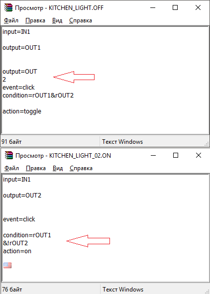

Не пойму, что я делаю не так?
Необходимо управлять одной кнопкой двумя выходами, по очереди на каждый клик включая вых.1 затем вых. 2 затем выкл. оба.

Не важно что ставишь в третьем правиле (Toggle или Off) все равно вых. 2 остается включенным.
Правила прилагаю.

У вас переносы строк посреди значений
И еще совет - давать имена файлам покороче - сэкономите память. Да и вообще придерживаться формата 8.3

Не понимаю! Ни блокнот ни wordpad не показывают у меня никаких переносов.
Чем же их необходимо править?

Вот правильная ссылка на скрин: http://pixs.ru/showimage/1png_3840931_27890004.png

Любым редактором, который понимает разницу между линуксовыми и виндовыми окончаниями строк: Akelpad, Notepad++, Sublime.
Wordpad, кстати, у меня показывает перенос на Вашем файле

А у меня нет. Самое интересное что файлы я создавал в notepad++, но он не ставил перенос строки и мне пришлось все файлы править в блокноте.
Сейчас включил режим отображения символа переноса строки в notepad++ что в половине строк вместо CR LF только LF символы.
Как-то можно его заставить нормально проставлять перенос? Или только ручками Alt+013?
