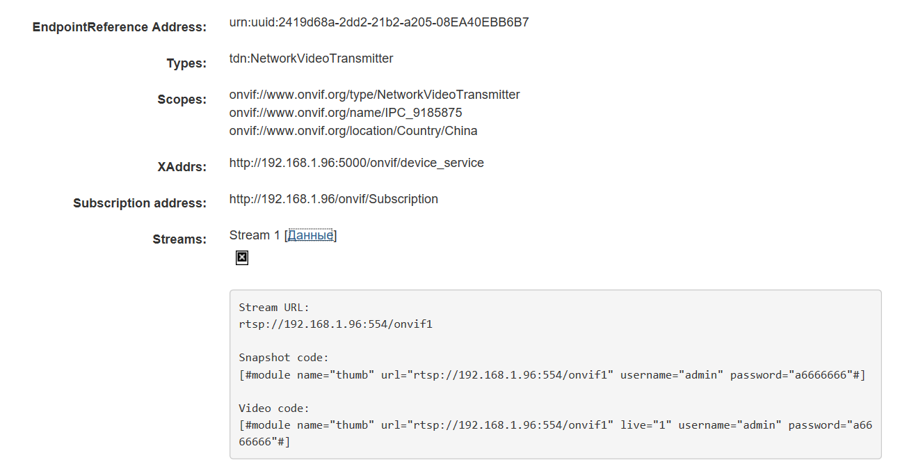

ONVIF добавил в МД, камера есть и показывает. при тестовой отправке из камеры появился test@test.ru, но как дальше настроить не понимаюodinvolk писал(а):Попробуйте ONVIF Device Manager — (onvifdm) про сканировать свои камеры.
Сам только им нашел правильные адреса потоков
Прога виндовая но для поиска нужных настроек камеры то что надо

2) RTSP поток так и не нельзя штатными средствами смотреть? (может VLC плеер можно вшить как-то?)
из под VLC с ПК принимает поток с адреса rtsp://admin:a6666666@192.168.1.96/onvif1

штатными нет!ZhenyaRUS39 писал(а): 2) RTSP поток так и не нельзя штатными средствами смотреть? (может VLC плеер можно вшить как-то?)
это может вам помочь - https://majordomo.smartliving.ru/forum/ ... 874#p66084

У вас на скриншоте как раз "штатный" способ и приведён, но почему-то не работает. Можете ещё попробовать добавить камеру через Простые устройства и там прописать ссылку на поток с именем пользователя и паролем. Там же есть опция "Транспорт потока" -- иногда бывает, что необходимо указать тип потока (UDP/TCP), чтобы внутренние механизмы могли его декодировать и преобразовать.ZhenyaRUS39 писал(а):2) RTSP поток так и не нельзя штатными средствами смотреть? (может VLC плеер можно вшить как-то?)

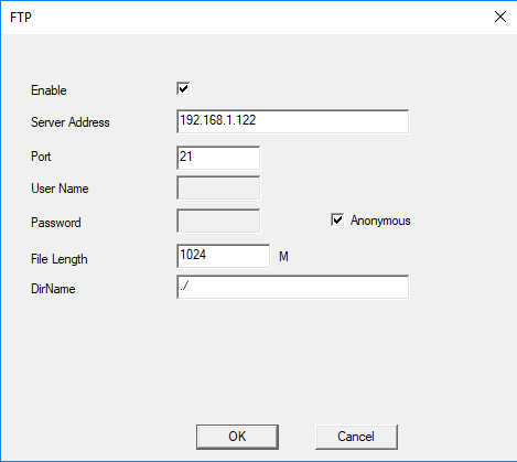

Здравствуйте. Захотелось настроить сохранение фото при движении, на ftp. Установил на OPi ftp server (vsftpd) с доступом для всех. OPi и IP камера в домашней сети в камере настроил server IP, порт и anonymous. В логе пишет:
но ничего не пишет на ftp может я что-то неправильно делаю....никак не могу разобраться.
если с компа захожу на ftp, пишет:
настройки камеры
Wed Feb 21 21:18:07 2018 [pid 26032] CONNECT: Client "IP_CAM"
Wed Feb 21 21:18:07 2018 [pid 26031] [ftp] OK LOGIN: Client "IP_CAM", anon password "<no_password>"
Wed Feb 21 21:04:57 2018 [pid 20428] CONNECT: Client "IP_PC"
Wed Feb 21 21:04:57 2018 [pid 20427] [ftp] OK LOGIN: Client "IP_PC", anon password "<no_password>"
- 2018-02-21_21-25-25.png (5.41 КБ) 7749 просмотров

Re: Подключение IP-камер
Ну, деталей у себя не помню, у меня на фтп пишет, единственно, в настройках не анонимус, а явно указаны логин/парольpasha413 писал(а):Здравствуйте
